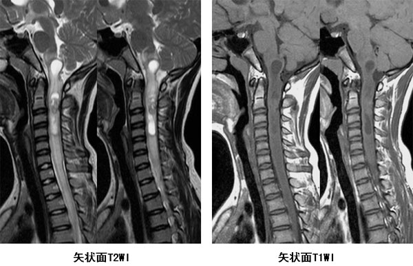

脊髓空洞症
作者: chene0142    时间: 2009-9-1 05:25

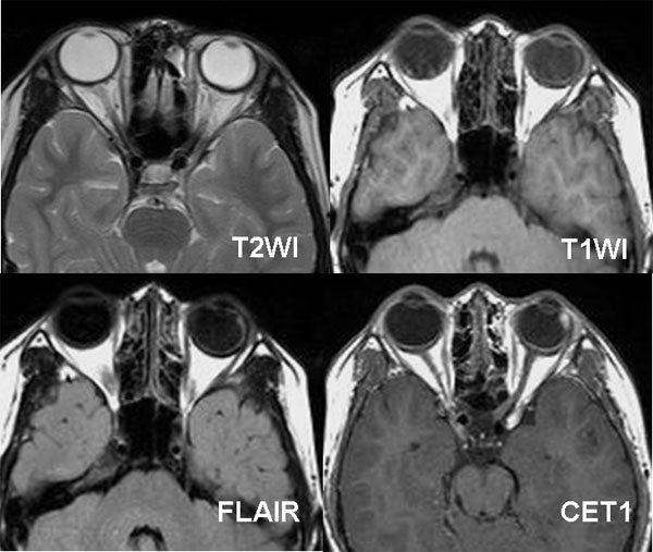

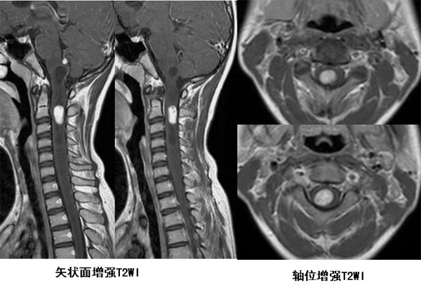

颈髓髓内占位,囊实性,等/长t1,等/长t2,增强后实性部分有明显强化,有水肿,鉴别血管母细胞瘤、室管膜细胞瘤、胶质瘤。左眼左侧壁似有增强病灶,是否为视网膜血管瘤之类的,若是的话,一元论考虑,脊髓的病灶先考虑为血管母。vhl可能。
作者: ayi    时间: 2009-9-1 08:38
颈髓髓内占位并脊髓空洞形成,考虑血管母细胞瘤可能性大。

看看肾有无血管平滑肌瘤存在若有则定诊vhl
作者: pujunzhi    时间: 2009-9-1 19:19
1延髓、颈髓血管母细胞瘤,2左眼视网膜母细胞瘤---可考虑vhl。

vhl综合征,颈髓病变病理:血管母细胞瘤。

颈椎占位合并脊髓空洞,占位考虑血母,不除外室管膜瘤。
