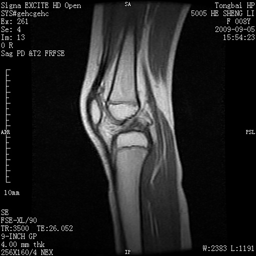

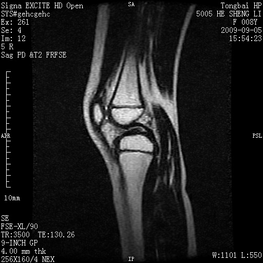

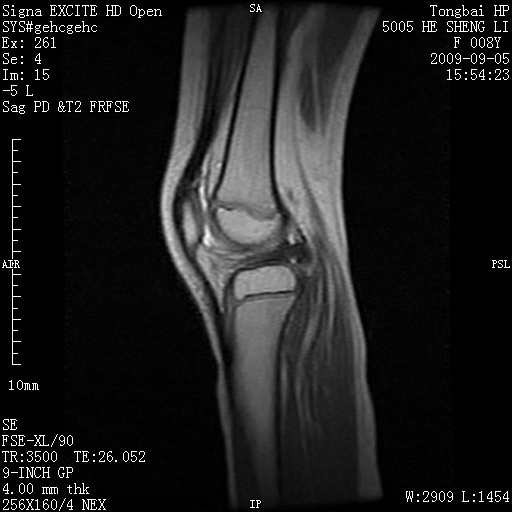

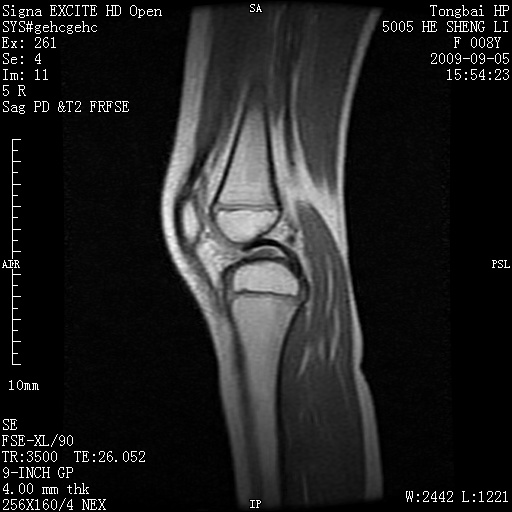

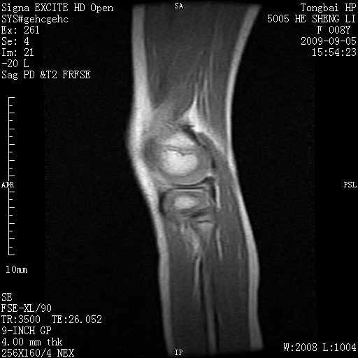

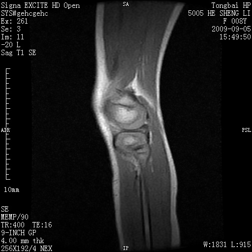

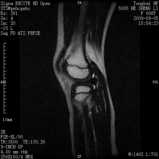

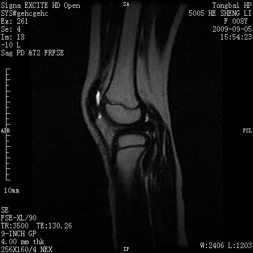

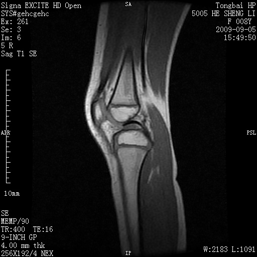

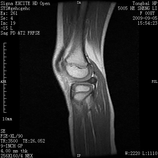

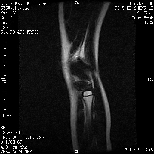

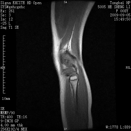

女,8岁。一月踝关节前外伤,拍片无异常,后膝关节伸直时弹响,活动欠流利。无疼痛。

髌上囊少许积液,滑膜增厚。板股后韧带损伤?
作者: 道哥    时间: 2009-9-8 03:12
滑膜增厚,其余未见明显异常,磁共振刚开始学习,平常没有机会接触,单位有机器但无法学习,希望同各位老师多学习了!
作者: ailuanfei    时间: 2009-9-8 18:59
髌上囊少许积液,滑膜增厚
作者: zxl51642    时间: 2009-9-9 00:06
髌上囊少许积液,滑膜增厚,与外伤有关。
作者: 黑白光影    时间: 2009-9-10 18:17
髌上囊少许积液,滑膜增厚。
作者: 施明    时间: 2009-9-10 20:28
前交叉韧带未见清楚显示是不是有损伤
作者: zjzjr    时间: 2009-9-10 22:55
髌上囊少许积液,滑膜增厚。
作者: 随光逐影    时间: 2009-9-11 08:31
滑膜增厚,髌上囊少许积液。
作者: 巩宁    时间: 2009-9-12 00:10
t1wi给的图像太少了,考虑盘状半月板,少量关节积液
作者: wwwwyf    时间: 2009-9-12 06:55
作者: jiangjing    时间: 2009-9-12 17:54
滑膜增厚,髌上囊少许积液
作者: liuqiang    时间: 2009-9-12 22:45
典型“盘状半月板”半月板损伤。
作者: 悬壶济世    时间: 2009-9-13 05:53
有谁讲解一下
作者: 又闯桃花园    时间: 2009-9-13 19:48
标题: 回复:mri2461:膝关节病变
片示右膝关节外侧半月板较宽大,未见明显撕裂影;髌上关节囊内少量积液。
考虑:右膝关节盘状半月板伴关节损伤
