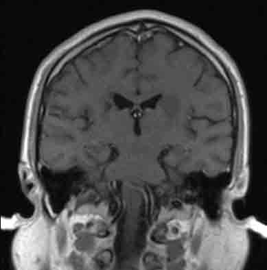

女88岁,因左侧肢体乏力3小时入院,既往有脑梗塞病史.院外ct右侧基底节区脑梗塞!未见出血灶.

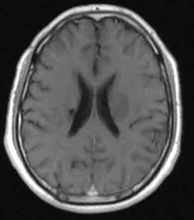

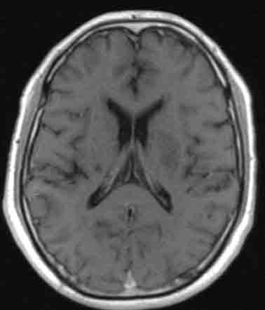

箭头所指左侧基底节区信号呈稍长t1信号,t2及水抑制呈稍高t2信号,很遗憾没有做dwi,
从信号上判断我考虑是否有肿瘤的可能性.请大家讨论.

箭头所指:t1wi与对侧比较信号还是有变化,呈:略低信号,而t2wi明显呈略长信号。压水呈略高信号。无占位效应。病灶周围明显见散在的梗塞灶。多考虑:早期梗塞!不排除胶质增生!

桥脑及右侧侧脑室体部旁是陈旧性梗塞灶.箭头所指左侧基底节区信号呈稍长t1信号,t2及水抑制呈稍高t2信号,很遗憾没有做dwi,考虑脑胶质细胞增生.其余水抑制呈稍高信号区为脑缺血病灶.

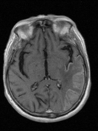

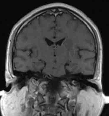

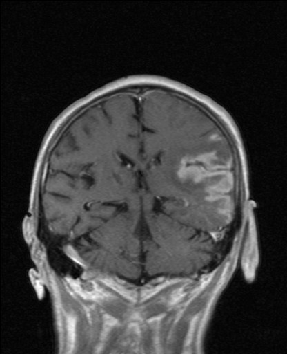

dwi及gd-dtpa强化:结果应该是梗塞.
以下是另外的梗塞病例,很典型!
