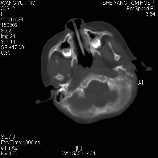

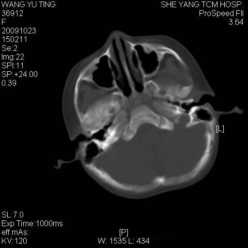

3岁,颅骨有无骨折

作者: 尚峰    时间: 2009-10-24 16:57
不像骨折,像神经血管压迹。
作者: 杀毒软件    时间: 2009-10-25 03:16
片中所示骨质未见骨折
作者: dyqct    时间: 2009-10-25 04:06
应该是假缝。
作者: 拾荒者    时间: 2009-10-25 04:58
局部软组织未见异常,不支持骨折。
作者: 飘浮的影子    时间: 2009-10-25 07:10
枕骨右侧部骨折。
作者: jxwenzhhr    时间: 2009-10-25 08:12
枕骨右侧部骨折
作者: 道哥    时间: 2009-10-25 18:50
是颅縫,未见明显异常。
作者: sunbin    时间: 2009-10-27 01:34
未见明显骨折征象。
作者: scdlc2008    时间: 2009-10-27 04:32
未见明显骨折
作者: 水中捞月    时间: 2009-10-29 03:51
未见明显骨折征象
作者: xushanrong1972    时间: 2009-10-31 06:53
不支持骨折。
作者: huangyinshan    时间: 2009-11-6 00:18
枕骨右侧部骨折
