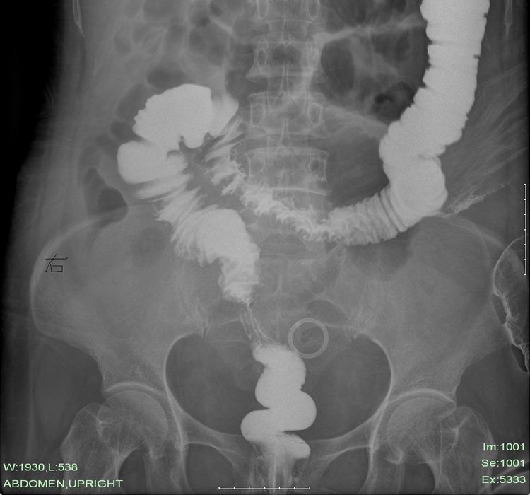

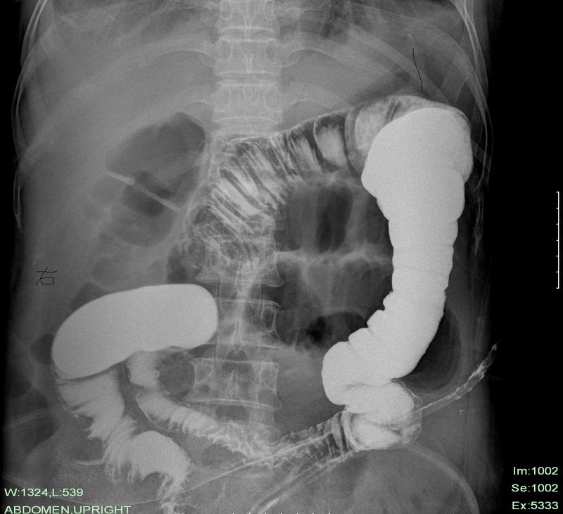

作者: 当兵的    时间: 2009-10-26 23:11
标题: X6472:请各位老师看看,女,42,腹部胀疼一周,8天没解手。

作者: zxl51642    时间: 2009-10-27 01:26
局部激惹,粘膜连续,管壁柔软,非肿瘤性病变,过敏性结肠炎可能。
作者: sunbin    时间: 2009-10-27 02:19
支持过敏性结肠炎可能。
作者: zsl6918    时间: 2009-10-27 02:38
结肠炎性改变。
作者: 513ytb    时间: 2009-10-27 03:15
支持过敏性结肠炎可能.
作者: 拾荒者    时间: 2009-10-27 04:13
图像太少,应连续观察看局部扩张如何,过敏性结肠炎与临床8天未大便明显不符。
作者: 黑白光影    时间: 2009-10-27 04:47
钡灌所显结肠未见明显哭质性病变,本人认为此例可考虑乙状结肠冗。
其乙状结肠解剖位置游离明显,与正常解剖有差距。由于乙状结肠呈游离状态,系膜较长,而降结肠与直肠又相对固定,若先天乙状结肠过长、下垂与直肠形成锐角,致乙状结肠可渐进性的过度蠕动,长此以往致疲劳性损伤,若乙状结肠袋形消失,可初步断定其蠕动功能丧失造成便秘。
有手术切除的病理标本证实扩张的袋形消失的乙状结肠其肌间神经节多呈缺,如稀少状、肠肌亦出现变性。
作者: zxl51642    时间: 2009-10-27 06:10
是的,乙状结肠冗长。
作者: dyqct    时间: 2009-10-27 06:25
未见明显异常。
作者: hexue    时间: 2009-10-27 07:10
乙状结肠冗长。
作者: 韦伟    时间: 2009-10-27 07:57
乙状结肠冗长。
作者: jinguoji    时间: 2009-10-27 08:23
乙状结肠冗长;乙状结肠炎症还是要考虑的。
作者: dr.yang    时间: 2009-10-27 15:43
作者: LIAOQIANG    时间: 2009-10-27 17:10
乙状结肠冗长。
作者: zy_zj    时间: 2009-10-27 19:42
诊断乙状结肠冗长主要的诊断依据是钡灌肠,测定乙状结肠长度,测量自左髂嵴开始到第一骶椎处正位片长度(弯曲肠管的长度用软皮尺沿肠管纵轴测量)。乙状结肠平均长度40厘米,超过正常标准35%-40%,或乙状结肠达到右下腹均称乙状结肠冗长。患者8天没大便,是生活习惯的改变及精神压力过大还是习惯性便秘啊?如果是暂时性的,诊断就不确切了。我感觉本例乙状结肠稍长,诊断再结合临床吧。

作者: dengkai    时间: 2009-10-27 20:44
乙状结肠冗长。支持
作者: muzi888    时间: 2009-10-27 23:25
支持过敏性结肠炎可能.
作者: tian1238    时间: 2009-10-28 00:14
所见未见明显异常
作者: 李兴    时间: 2009-10-28 00:43
乙状结肠炎性病变
作者: 拾荒者    时间: 2009-10-28 02:55
标题: 回复:x6472:请各位老师看看,女,42,腹部胀疼一周,8天没
以下是引用zy_zj在2009-10-27 11:42:00的发言:[br]诊断乙状结肠冗长主要的诊断依据是钡灌肠,测定乙状结肠长度,测量自左髂嵴开始到第一骶椎处正位片长度(弯曲肠管的长度用软皮尺沿肠管纵轴测量)。乙状结肠平均长度40厘米,超过正常标准35%-40%,或乙状结肠达到右下腹均称乙状结肠冗长。患者8天没大便,是生活习惯的改变及精神压力过大还是习惯性便秘啊?如果是暂时性的,诊断就不确切了。我感觉本例乙状结肠稍长,诊断再结合临床吧。
作者: 当兵的    时间: 2009-10-28 07:28
病人今上午手术,化脓性阑尾炎,结肠探查未见明显异常。
