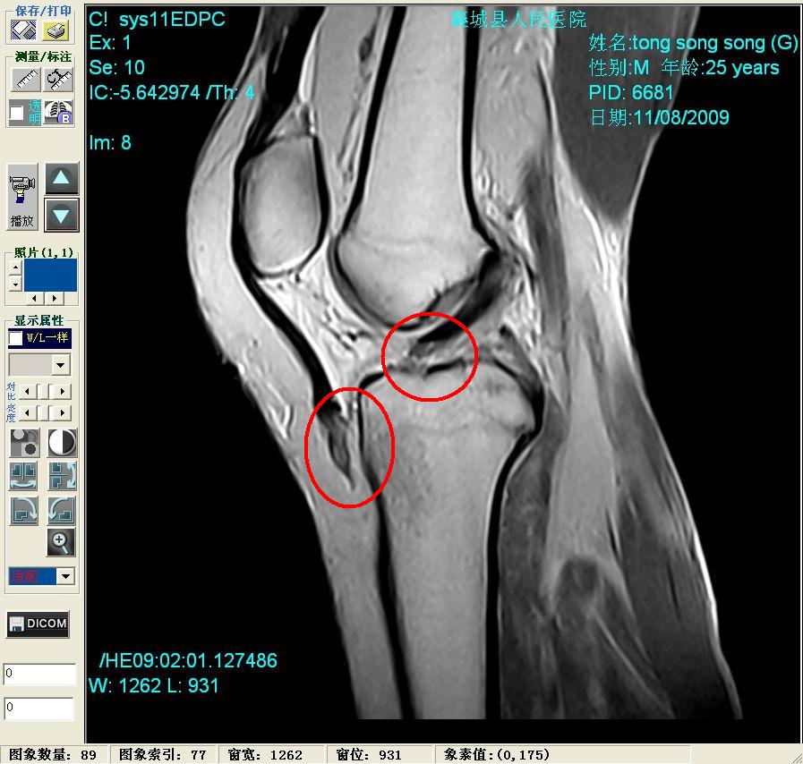

外伤后右膝肿痛功能障碍一天。查:后抽屉试验阳性(胫骨向后脱位明显)。有髋关节平素无不适,检查无异常。髌韧带断裂?叉韧带断裂?(请指出具体位置)。右股骨颈骨软骨瘤?

手术已做,髌韧带撕脱骨折(胫骨结节处),前、后叉韧带断裂(前叉在胫骨起点,后叉平关节后缘),内侧副韧带断裂(股骨侧断裂), 外侧半月板外缘环状破裂。

关节血性积液,胫骨近端平台骨折,前交叉韧带髁间隆突附着处,膑韧带胫骨附着处撕脱,副韧带看不清,上传t1冠状位。
