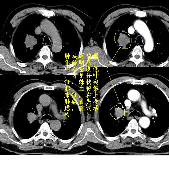

男,年龄: 73 岁。病史摘要:咳嗽,痰中带血丝2月。体格检查:双肺呼吸音清,无干湿性罗音。

右肺癌
作者: yangxuedong    时间: 2004-4-25 04:35
此肿块毛刺不是很明显,但有棘突征,及胸膜牵拉,无卫星灶,无钙化。首先考虑周围型肺癌。
另外此例增强扫描延迟时间太短,对肺肿块的鉴别意义不是很大。

病变位于右肺上叶尖后端,密度均匀,无钙化,周边见突起,周围干净无卫星灶,结合年龄首先周围型肺癌列入第一位,其次良性病变:结核可能

单从强化的角度分析即可鉴别,理由:上面两幅图象为增强前后同一层面的图象,见病灶轻度不均的浅淡片状强化,周围比中央为多为著,主动脉造影剂密度很高,证明扫描的时期为较早期,第一,病灶强化了,结核瘤因其少血供或无血供,病变大部分无强化,少部分环状强化或包壳状强化,本例的强化形态与其并不相符,故排除之;第二,炎性假瘤使小动脉扩张、肺癌使肿瘤细胞产生血管生成因子诱发新生血管,两者均可强化,给鉴别带来很大的困难,病变的早期改变与单位组织的血流量有关,而晚期改变则与组织间质外间隙有关,炎症时小动脉扩张,微循环加速,造成血流量增加,因此早期有明显的改变,强化明显,而肺癌中有大量的病理血管形成网、湖、池,血管的通透性增加,导致血粘,血流淤滞,细胞间隙增大,明显强化主要发生在强化后期,炎症的峰期前于肺癌,多在0.5~1.5分钟,肺癌多在2~5分钟且可持续2~3分钟,本例图象在早期,强化并不明显,非炎症特征,肺癌可能性大于炎性病变,如果要有强化晚期的图象证实,应该可以确诊。有人认为增强成分多则间质多,鳞癌的间质多于腺癌,因它们是最多发生,故只鉴别二者,本例强化成分略多,鳞癌可能性大,仍需强化晚期的图象证实。其他的病变征象我就不说了,大家眼睛是雪亮的。

肺癌,有典型的征象,如果是结核的话,只能考虑结核瘤,这么大,怎么没看见坏死,钙化呢

增强扫描延迟时间太短,气管右侧软组织密度影是淋巴结还是血管?如排除是淋巴结,那么就不能分析肿块增强效应如何如何,从肿块形态来看,恶性征象有,但也不是十分典型,尽管如此,诊断上周围型肺癌应首先考虑,其次考虑结核球或炎性假瘤,硬化性血管瘤也不能排除,要是延迟时间长一点,就好了。

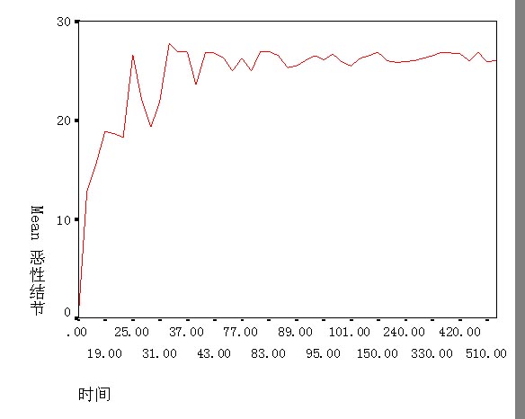

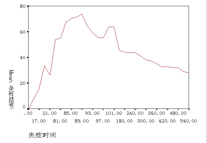

下面是小肺癌与炎症的增强特点

1 深分叶征有重要意义,
2血管集束征较常见,
3 增强后ct值高于良性结节低于炎症,20-60hu ,
   动态ct增强扫描 5分钟达峰值,峰值维持时间长,
4 肺癌为完全强化,肺结核球为包膜环形强化。
5 经皮穿刺活检是定性诊断的可靠方法。

奇静脉弓怎么那么大,肿块周围见迂曲肺纹理,有无可能是血管畸形。[em13]

右肺尖段团块状占位,病变内密度均匀,病灶呈分叶状,右肺门可见肿大淋巴结影,考虑为右肺癌并纵膈淋巴结转移可能性大,由于病灶较为接近右肺门所以建议行介入治疗,并且治疗前进行血管造影检查可以确定为病灶确定性质。
