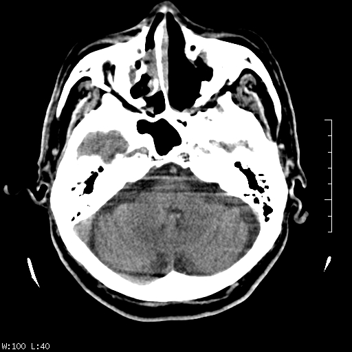

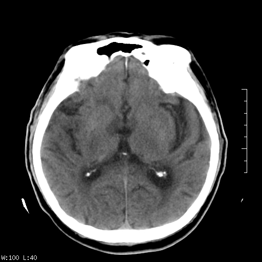

作者: 731208    时间: 2009-11-18 01:27
标题: CT23170:男、71、既往脑血栓病史;请教垂体窝内是占位吗?
不好意思,顺序有点乱。
[本贴已被 jiajie 于 2009-11-17 20:02:50 修改过]

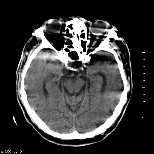

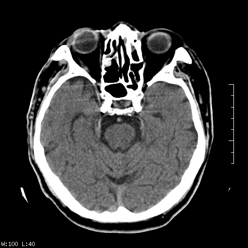

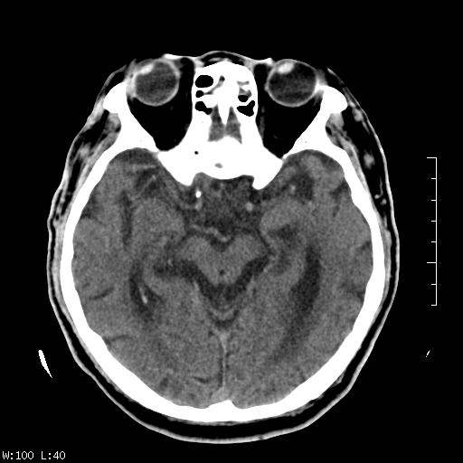

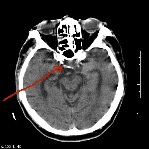

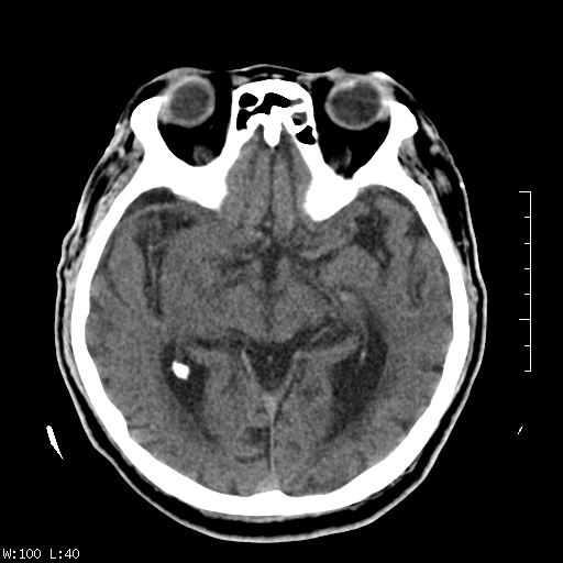

作者: 听海观潮20    时间: 2009-11-18 02:04
患者配合不佳伪影较多,应该未见异常。
作者: 道哥    时间: 2009-11-18 02:31
未见明显异常
作者: gaoxiao    时间: 2009-11-18 02:36
正常
作者: zxl51642    时间: 2009-11-18 03:03
脑萎缩,左侧鼻腔术后改变,垂体窝正常,不放心可建议mr。
作者: lirenxiong    时间: 2009-11-18 03:04
正常!也可冠扫
作者: zjzjr    时间: 2009-11-18 03:47
标题: 回复:男、71、既往脑血栓病史;请教垂体窝内是占位吗?
以下是引用zxl51642在2009-11-17 19:03:00的发言:[br]脑萎缩,左侧鼻腔术后改变,垂体窝正常,不放心可建议mr。
作者: 同    时间: 2009-11-18 03:53
脑萎缩。
作者: zsl6918    时间: 2009-11-18 06:04
垂体窝正常,不放心可建议mr
作者: dyqct    时间: 2009-11-18 06:16
标题: 回复:ct23170:男、71、既往脑血栓病史;请教垂体窝内是占
可能还有双侧颈内动脉海锦窦段钙化。
作者: 健力宝    时间: 2009-11-18 06:31
作者: 黑白光影    时间: 2009-11-18 06:34
作者: wangwenzhang715    时间: 2009-11-18 07:04
额叶直回的容积效应所致垂体窝正常影像。
作者: LRJ    时间: 2009-11-18 18:03
很难说的,好多平扫的病人都能见到这种情况,垂体瘤应该有相应的症状,不放心做mr检查。
作者: 吴医师    时间: 2009-11-18 18:04
作者: 破釜沉舟    时间: 2009-11-18 18:42
没啥发现。
作者: 申请免费    时间: 2009-11-18 19:09
老年性脑改变,垂体窝未见异常,可以做mri冠状位扫描。
