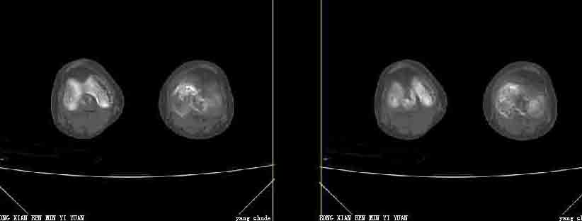

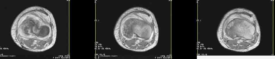

女47岁,有类风湿性关节炎病史多年,患者于1年前外伤,行右下肢内固定,左膝关节于外伤后一月开始直接感痛,伴肿胀(患者自述!在院外多家医院考虑是左膝关节类风湿性关节炎,)。查体:双手指间关节不能正常活动,以右侧明显。左膝关节肿胀,呈伸直状态,不能屈曲,有明显按压痛,走路呈跛形

作者: zxczxc    时间: 2009-12-27 04:52
左股骨远端剥脱性骨软骨炎。
作者: 王多贵    时间: 2009-12-27 15:16
支持类风湿性关节炎 建议化验助诊
作者: pujunzhi    时间: 2009-12-27 18:27
支持3楼,考虑为类风湿性关节炎改变。
作者: zxl51642    时间: 2009-12-27 19:52
支持3楼,考虑为类风湿性关节炎改变。
作者: hobby_xu    时间: 2009-12-28 03:16
类风湿性关节炎 建议化验助诊
作者: 施明    时间: 2009-12-28 16:08
合并股坏死?
作者: 卜一    时间: 2009-12-28 22:11
支持3楼,考虑:类风湿性关节炎改变。
作者: GUZHONGLIANGDDD    时间: 2009-12-29 02:27
谢谢各位战友的会诊。我也同意该意见。
该患者具备1)滑膜增厚2)关节腔积液2)骨质破坏2)关节腔内游离体形成。
作者: 随光逐影    时间: 2009-12-30 22:01
考虑类风湿性关节炎改变。
作者: 黑白光影    时间: 2009-12-31 20:52
支持类风关考虑。
