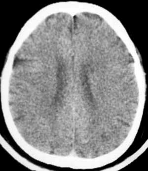

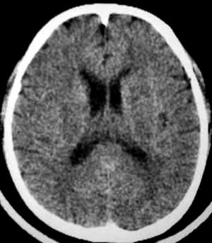

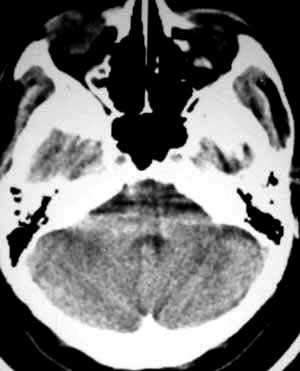

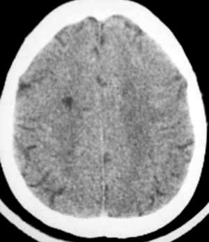

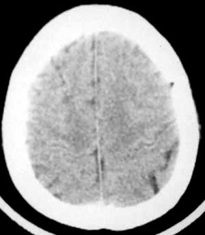

男49 头痛 头晕 无其他症状
脑囊虫?

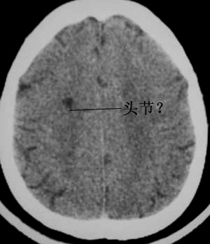

不考虑脑囊虫,因为病变形态非圆形,且为单发,位置较靠里。
作者: guduchunmeng    时间: 2004-4-27 06:03
双侧基低节区右侧颞叶额叶 顶叶多发斑片壮低密度灶边缘较清晰。脑室基本正常。属脑内弥漫性疾病,强化一下吧!否则不好下诊断。能不能考虑寄生虫感染,多发性硬化,以及脑部的退行性改变。的确不好下结论。
作者: lkc8963    时间: 2004-4-27 08:33
脑表面沟内也见多发圆形等密度结节,能除外转移吗?转移也可以无明确水肿和强化.
作者: chongsuzhi    时间: 2004-4-27 19:40
考虑单纯脑软化灶,那个点状影不在中心,不像是头节。转移更不像。
作者: jiajie    时间: 2004-4-27 21:16
腔梗。
作者: sxjj1024    时间: 2004-4-27 23:33
同意jiajie意见,还可以考虑软化灶,可以排除脑囊虫病。
脑囊虫多为多发,三其可混合出现,部分可看到钙化,活体囊内多可看到高密度的头节。
作者: qfy1978    时间: 2004-4-28 00:08
tb可能吗?
作者: 阿圣    时间: 2004-4-28 08:06
强烈建议作ct增强检查。
作者: 91616lyt    时间: 2004-4-28 12:37
作个mri 增强检查应该明确,到不如考虑缺血灶的可能,至于囊虫、结核灶、转移都可排除。
作者: zjb    时间: 2004-4-29 00:09
腔梗
作者: 权世辉    时间: 2004-4-29 00:23
作个mri
作者: ygc    时间: 2004-4-29 02:55
软化灶
作者: wchgh    时间: 2004-4-29 04:03
支持11楼
作者: dc74    时间: 2004-4-29 07:22
同意多发腔梗意见
