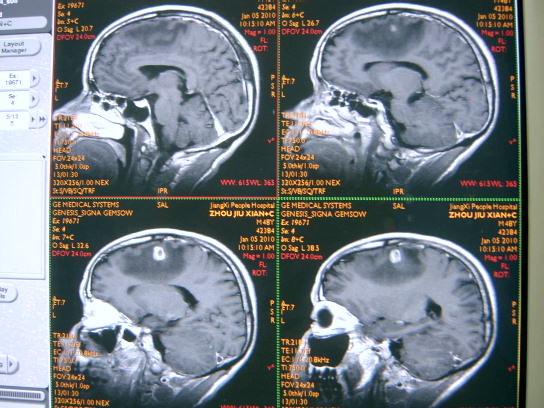

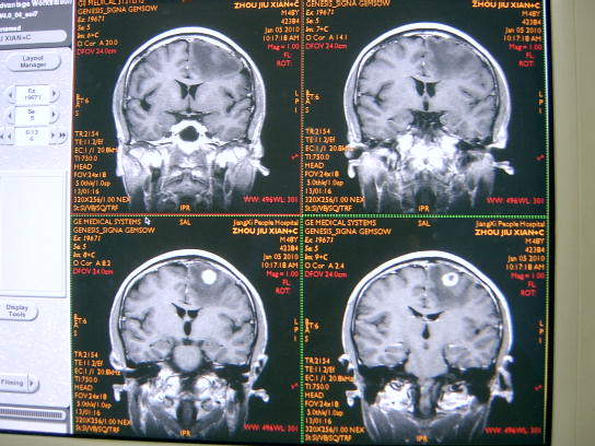

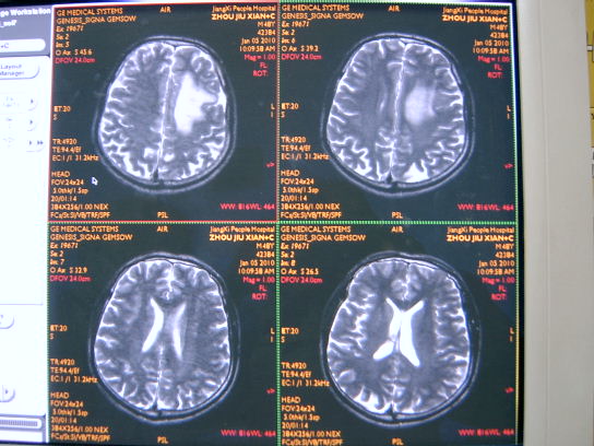

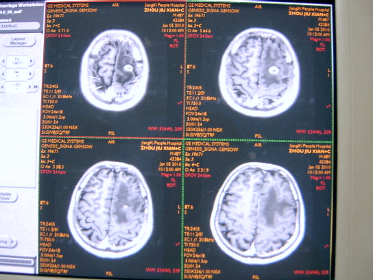

脑转移性肿瘤。
作者: wenjun5463    时间: 2010-1-7 23:01
左额叶皮髓质交接区见明显厚环状强化的结节灶,灶周边大片状指套状水肿。首先考虑脑转移瘤。
(建议查个肺部ct)
作者: 卜一    时间: 2010-1-8 00:25
脑转移瘤!
作者: lizhiguang    时间: 2010-1-8 04:31
脑转移瘤
作者: 随光逐影    时间: 2010-1-8 08:11
考虑左侧额叶脑转移瘤;脑脓肿待排。
作者: 网易博    时间: 2010-1-8 17:19
首先考虑脑转移瘤,不除外肉芽肿病变。
作者: hhhhhh6    时间: 2010-1-8 17:39
标题: 回复:mri2694:男 48岁 发作性神志不清3天
以下是引用随光逐影在2010-1-8 0:11:00的发言:[br]考虑左侧额叶脑转移瘤;脑脓肿待排。
作者: chenaide    时间: 2010-1-8 19:55
考虑转移可能性大~~
作者: 小青    时间: 2010-1-9 00:12
脑转移瘤可能性大
作者: pujunzhi    时间: 2010-1-9 07:34
首先考虑感染性肉芽肿,不除外转移瘤。
作者: 天堂鸟    时间: 2010-1-9 19:44
小病灶,大水肿,支持脑转移瘤。
作者: 克山    时间: 2010-1-9 23:27
病变位于皮髓交界处,病灶小水肿面积较大,但病灶单发,强化后所见断面病变强化幅度较大,壁较光整,尤其内壁,临床又有类似癫痫表现,脑脓肿应考虑,该病例的不足是没有做dwi,如果dwi腔内信号很高,诊断更为明确;当然询问病史和胸部检查也是有助于与转移瘤相鉴别的。
作者: 影像孺子牛    时间: 2010-1-10 07:11
小病灶,大水肿,且病灶呈环形强化;首先考虑转移瘤。
作者: yulanhua    时间: 2010-1-11 04:13
考虑转移瘤
作者: zqy1973    时间: 2010-1-17 06:39
同意3楼意见
