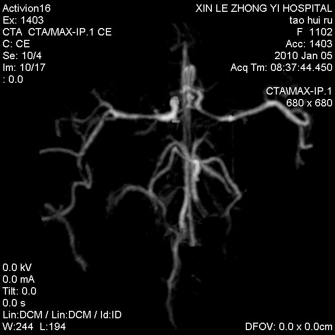

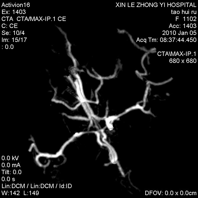

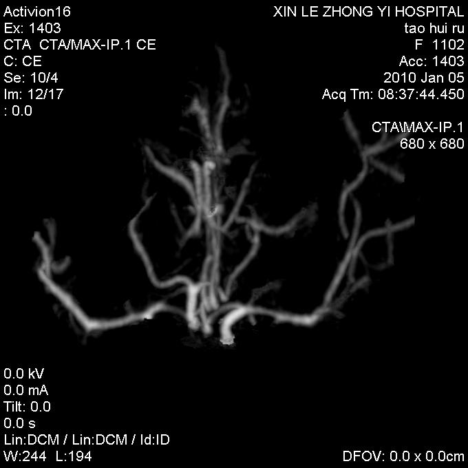

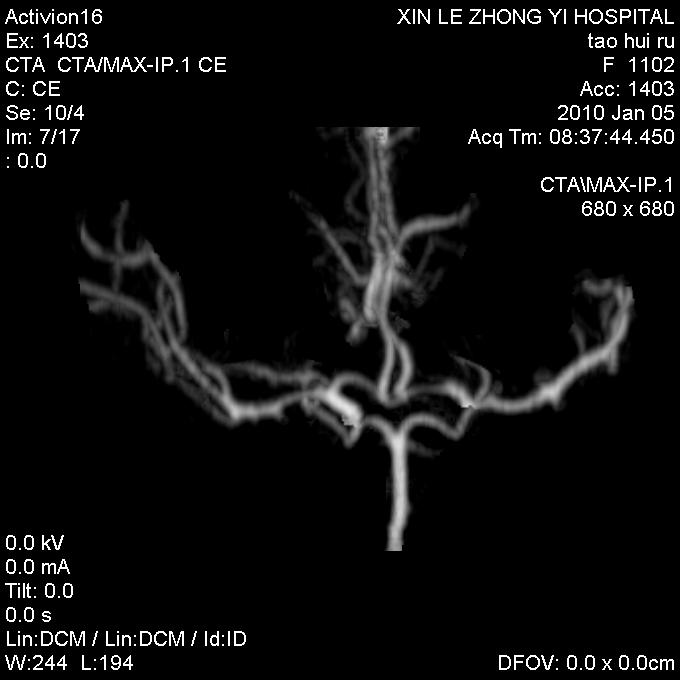

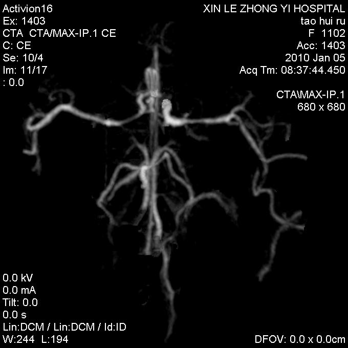

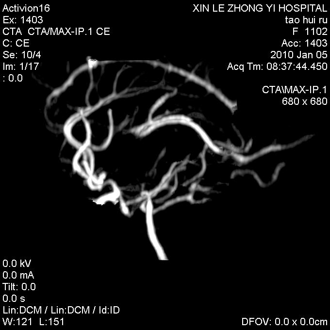

我们做的第一个颅脑cta,请各位老师看看我们做的的图像,给一个评价,提点要求,机器是东芝activion16,碘海醇300  100ml,注射速率是2.5ml/s,0.5mm层厚。恳请大家都要进行评价

1、造影剂要用370的浓度;
2、注射速度要4ml/s;
3、扫描技术决定图像质量;
4、静脉尽量减去,基底动脉环应充分显示;
5、带伪彩更好。
作者: ljp215429    时间: 2010-1-11 02:20
做的太单一了,做做轴位,冠状矢状为的mip  ,再做几个椎动脉,颈内动脉的曲面重建
作者: 摘星空竹子    时间: 2010-1-11 07:14
双侧大脑前动脉a1段及双侧大脑中动脉m1段狭窄。
作者: 芊芊百合    时间: 2010-1-29 23:46
第一次做就成功了,真的很不错呢,我们第一次却是以失败告终的呢,赞一个了,但我感觉还是需要一个轴位的威尔氏环才好看。
作者: QQ715061959    时间: 2010-4-11 17:27
普通的软件能处理出这个样子也算不错了 可见楼主酷爱钻研 好马还是要配好鞍啊  正所谓巧妇难为无米之炊东芝16排 ct 还是试试原装的后处理吧 细腻的程度不是普通软件能做到的
作者: pp    时间: 2010-4-13 09:55
脑动脉cta成像,370 4ml/s,大家延迟时间是多少?
作者: 听蝉观竹    时间: 2010-4-13 21:45
标题: 回复:颅脑cta
以下是引用pp在2010-4-13 1:55:00的发言:[br]脑动脉cta成像,370 4ml/s,大家延迟时间是多少?
动脉期20-22秒,但是现在一般不盲扫,都用造影剂跟踪技术,即先设定好阈值,当造影剂在动脉内的浓度达到阈值时自动扫描,这种方法能够保证脑动脉cta成功率。16层以上的设备都具备这种功能,我们4层的都有。
