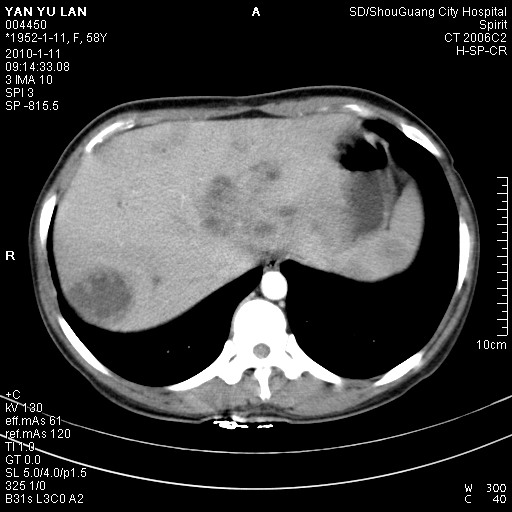

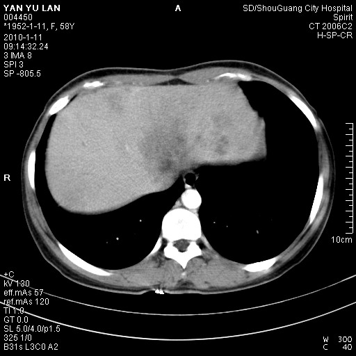

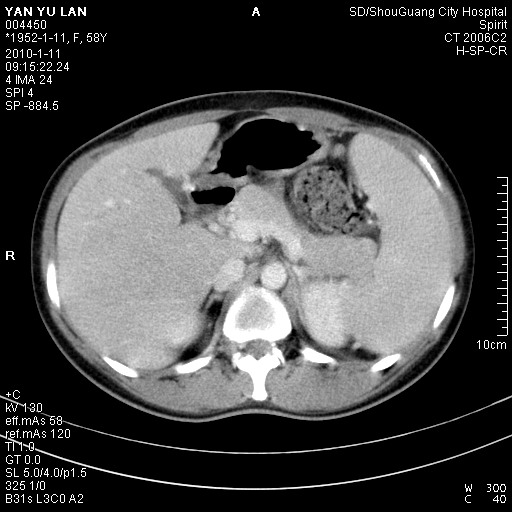

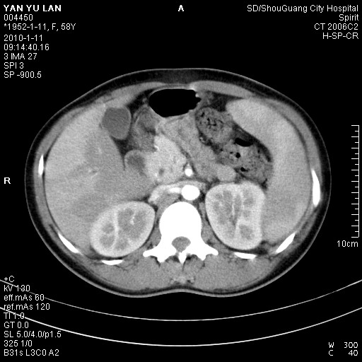

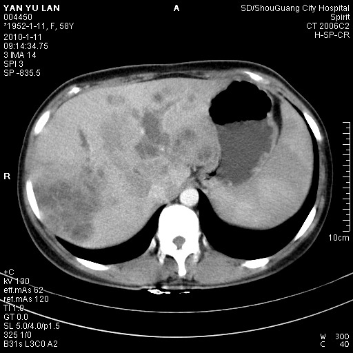

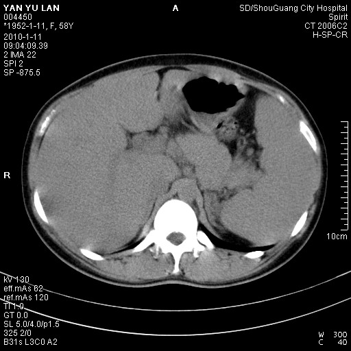

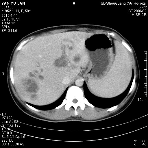

女,28岁 ,腹痛多日
资料补充:1、病人28岁,不是58岁;临床上高热多日,骤升骤降;入院前当感冒输液治疗(具体药物不明)
2、血rt示:wbc28.8;gran 24.5; hgb 95
3、表面抗体+; alp:200; y-gt:130; 总胆红素:45.6
[本贴已被 jiajie 于 2010-1-11 15:52:19 修改过]
[本贴已被 zcf968 于 2010-1-12 9:01:25 修改过]
[本贴已被 zcf968 于 2010-1-12 9:02:32 修改过]
[本贴已被 zcf968 于 2010-1-12 10:15:50 修改过]
[本贴已被 zcf968 于 2010-1-12 14:54:56 修改过]
作者: 37度    时间: 2010-1-11 23:16
58岁就考虑胆管细胞癌并转移,胆管扩张,脾大。28岁还考虑局灶脂肪肝。
作者: 卜一    时间: 2010-1-11 23:21
不排除胆管细胞癌可能!
作者: huangyinshan    时间: 2010-1-12 00:27
胆管细胞癌可能
作者: zxl51642    时间: 2010-1-12 01:06
不排除胆管细胞癌可能!
作者: 513ytb    时间: 2010-1-12 01:22
不排除胆管细胞癌可能!
作者: 随光逐影    时间: 2010-1-12 01:33
1)不排除多发性肝脓肿可能。2)脾大。
作者: xqd576295    时间: 2010-1-12 01:35
注意延时期改变,考虑肝脏巨大血管瘤
作者: 拂晓    时间: 2010-1-12 01:44
标题: 回复:ct24093:女,28岁 ,腹痛多日,肝脏强化
以下是引用随光逐影在2010-1-11 17:33:00的发言:[br]1)不排除多发性肝脓肿可能。2)脾大。
作者: yulanhua    时间: 2010-1-12 03:04
考虑.肝脓肿可能,请结合临床。(肝脓肿有典型的临床症状及体征)
作者: 湘江一滴    时间: 2010-1-12 03:23
考虑 1.胆管细胞癌并肝转移 2.肝脓肿待除外.需接合临床、实验室检查等
作者: 科室第一人    时间: 2010-1-12 03:50
肝脓肿,肝胆管炎
作者: 小青    时间: 2010-1-12 04:01
病变呈现多灶性坏死,增强后病灶周围肝组织斑片状强化,首先考虑肝脓肿。
作者: yangyang2000    时间: 2010-1-12 05:07
胰头癌病肝内多发转移
作者: zsl6918    时间: 2010-1-12 05:12
好病例,有难度,啥都不典型。
作者: mlfx123321    时间: 2010-1-12 05:28
胆管细胞癌多考虑。
作者: yuhongjun    时间: 2010-1-12 14:16
胆管细胞癌多考虑。
作者: zcf968    时间: 2010-1-12 22:51
根据临床表现及实验室检查,考虑肝脏多发脓肿,请大家讨论
作者: 黑白光影    时间: 2010-1-13 05:12
结合临床不排除多发性肝脓肿可能。脾大。
