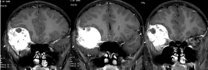

第四期三博读片会病例之六
北京三博脑科医院 提供
女性 10岁,右眼突出半年。

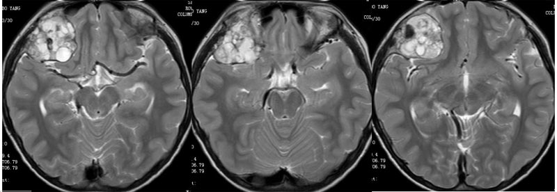

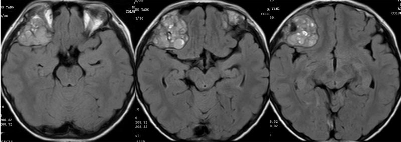

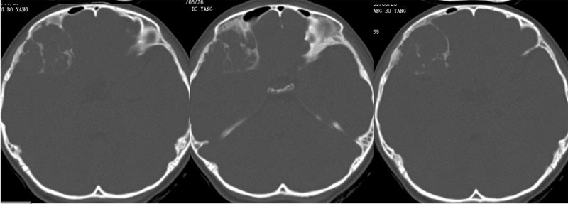

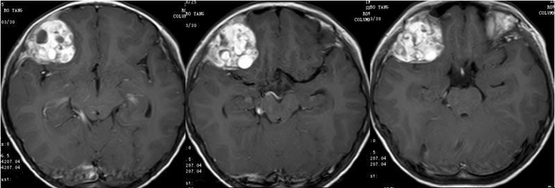

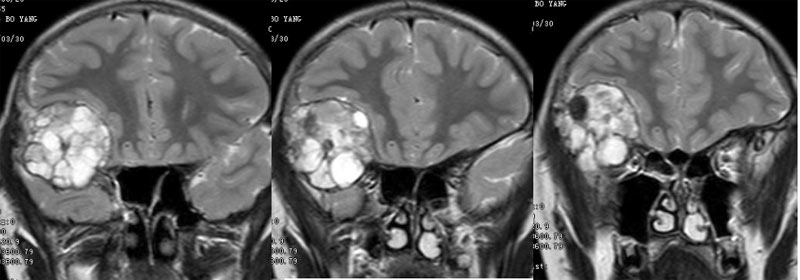

作者: zcf123    时间: 2010-1-12 17:46
病变来源于脑实质外颅底骨,呈膨胀性骨质破坏,有瘤内出血,增强血供非常丰富,首先考虑动脉瘤样骨囊肿
作者: 天堂鸟    时间: 2010-1-12 21:49
楼上的分析很有道理,支持你的诊断。
作者: 张嘉航    时间: 2010-1-12 22:21
右侧前颅凹底肿块,与额骨关系密切,膨胀性生长,内有钙化,呈不均匀等t1长t2,增强明显强化,考虑软骨母细胞瘤。
作者: 张嘉航    时间: 2010-1-12 22:29
血管瘤不出外
作者: 小青    时间: 2010-1-13 01:09
考虑软骨瘤
作者: 网易博    时间: 2010-1-13 02:59
支持软骨母细胞瘤。
作者: ljj8935    时间: 2010-1-13 03:30
前颅窝底部占位伴有骨质破坏及出血,明显强化,考虑软骨瘤恶变或软骨母细胞瘤
作者: wlyy    时间: 2010-1-13 04:05
支持动脉瘤样骨囊肿的影像诊断
作者: 卜一    时间: 2010-1-13 05:33
病变来源于脑实质外颅底骨,呈膨胀性骨质破坏,有瘤内出血,增强血供非常丰富,首先考虑动脉瘤样骨囊肿。支持!
作者: 随光逐影    时间: 2010-1-13 05:35
考虑右侧前颅窝软骨类肿瘤突入右侧眼眶。
作者: 黑白光影    时间: 2010-1-13 06:39
标题: 回复:mri2706:三博ⅳ-06女性 10岁,右眼突出半年。
以下是引用张嘉航在2010-1-12 14:21:00的发言:[br]右侧前颅凹底肿块,与额骨关系密切,膨胀性生长,内有钙化,呈不均匀等t1长t2,增强明显强化,考虑软骨母细胞瘤。
作者: pujunzhi    时间: 2010-1-13 06:57
考虑动脉瘤样骨囊肿。
作者: guishaogao    时间: 2010-1-13 07:03
作者: JOINT    时间: 2010-1-13 07:24
考虑:动脉瘤样骨囊肿
作者: zhupingzi    时间: 2010-1-13 18:20
骨巨细胞瘤也有可能。
作者: zhupingzi    时间: 2010-1-13 18:25
也有可能是骨巨细胞瘤。

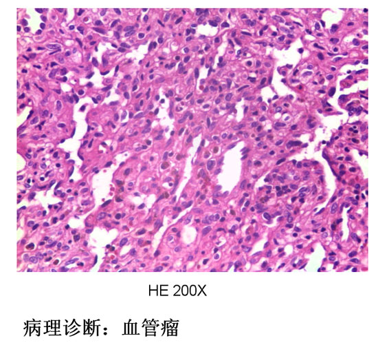

作者: 三博    时间: 2010-1-19 23:16
标题: 病理:血管瘤。
病理:血管瘤。
【点评】颅骨血管瘤
血管起源的罕见良性肿瘤
好发于中年女性,可见于任何年龄
分型:海绵状血管瘤,静脉血管瘤,毛细血管瘤
ct:钙化,骨小梁,蜂房或皂泡样改变
mri:不均匀信号,不均匀强化,出血信号。
[本贴已被 翁志蓬 于 2010-1-20 0:56:56 修改过]

前颅窝底部梭形膨胀性骨肿瘤,明显强化,考虑:骨巨细胞瘤;软骨肉瘤。

考虑血管瘤可能
