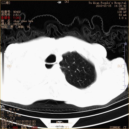

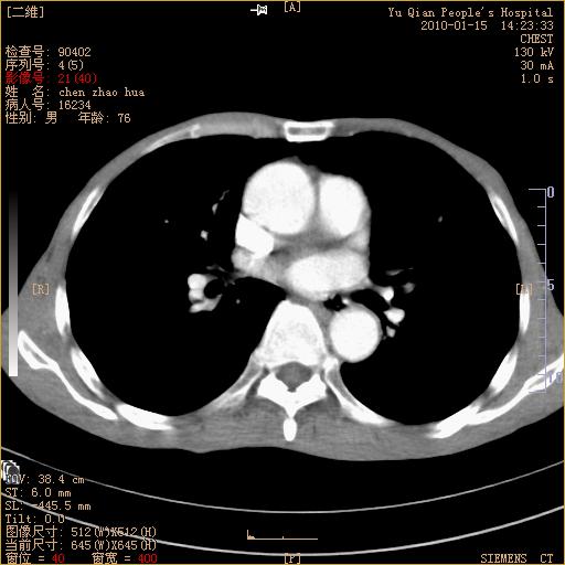

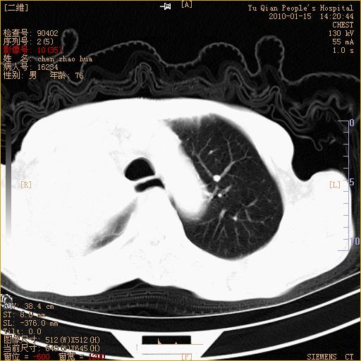

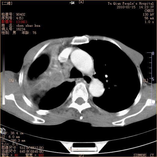

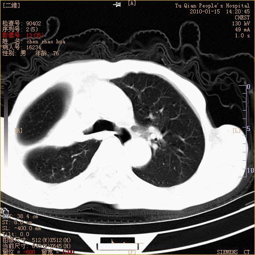

男,76岁,咳嗽咳痰数月,痰中带血丝,消瘦。

作者: 心路寻觅    时间: 2010-1-16 00:24
支持楼主,右侧中央型肺癌伴右肺上叶不张!
作者: 小青    时间: 2010-1-16 00:29
右上中央型肺癌伴上叶不张,纵隔淋巴结转移
作者: zxl51642    时间: 2010-1-16 00:35
作者: 云开见月    时间: 2010-1-16 00:39
支持小青
作者: zjzjr    时间: 2010-1-16 02:00
作者: lizhiguang    时间: 2010-1-16 02:43
作者: 随光逐影    时间: 2010-1-16 03:24
右肺上叶中央型肺癌伴右肺上叶肺不张,纵隔淋巴结转移。
作者: LRJ    时间: 2010-1-16 04:01
作者: zsl6918    时间: 2010-1-16 04:06
作者: zbp537    时间: 2010-1-16 04:10
中央型肺癌并上叶不张,气管前腔静脉后淋巴结转移可能,建议行纤支镜进一步检查。
作者: zbp537    时间: 2010-1-16 04:11
作者: linyiming    时间: 2010-1-16 05:30
作者: yuhongjun    时间: 2010-1-16 14:47
作者: 黑白光影    时间: 2010-1-18 21:59
右上中央型肺癌伴上叶不张,纵隔淋巴结转移。
作者: shuiyuan    时间: 2010-1-19 01:10
