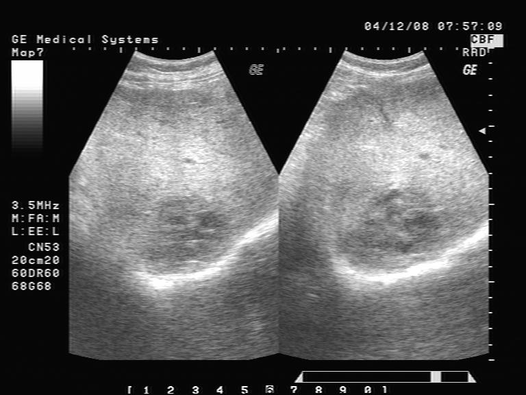

患者,女,78岁,一般情况可,有糖尿病史16年,感右上腹痛而申请超声检查,ct诊断肝癌,超声图片如下:

楼主的机子增益太大了点,图像过亮了!应该多留几个切面的图让大家才好诊断呀!就上图简单谈几点看法:
1、肝脏回声弥漫性增强(增益过高?)
2、肝右后叶混合性肿块,形态不规则,边界欠清晰,内部回声分布不均匀,肿块无明显声晕。
3、肿块后方回声无衰减。
意见:
1、肝右后叶混合性肿块,原发性肝癌不能排除
2、肝硬化?
进一步要明确:
1、追问患者有无肝炎病史
2、结合化验:肝功能、两对半
3、cdfi看肿块内部及周边有无血流信号、血流频谱?测量pi、ri

[emb6]2楼起码要cdfi看肿块内部及周边有无血流信号、血流频谱?测量pi、ri

是否增益过高?(不均性fatl)有无pv栓塞?结合实验室检查(ca)
靠近包膜防止冲撞上个月在临床见个破裂没抢救过来的
