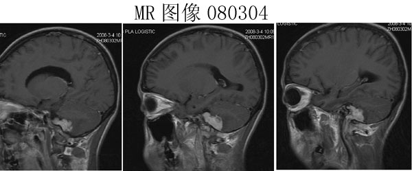

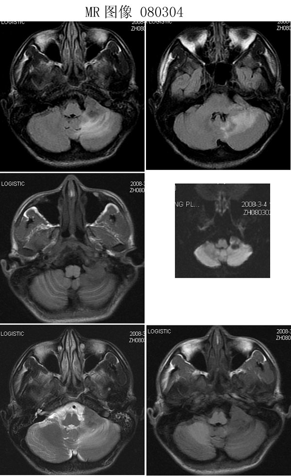

第四期三博读片会病例之七
北京军区总医院 提供
男性,25岁
头痛、口角歪斜,闭目不全
6年前(2002)发现颈右侧无痛性包块
颈部淋巴结活检:何杰金氏淋巴瘤(结节硬化型伴淋巴细胞消减型)
[本贴已被 翁志蓬 于 2010-2-1 23:47:44 修改过]

左侧桥小脑区低t1不规则占位,称哑铃状伴有水肿,增强实质部分强化明显,结合病史考虑神经纤维瘤可能性大。原来淋巴瘤侵蚀可能性不大
作者: linyiming    时间: 2010-1-21 02:53
考虑左侧桥小脑毛细胸星细胞。或淋巴瘤/
作者: schie    时间: 2010-1-21 06:46
淋巴瘤
作者: 卜一    时间: 2010-1-21 14:41
左侧桥小脑区低t1不规则占位,称哑铃状伴有水肿,增强实质部分强化明显,结合病史考虑神经纤维瘤可能性大。原来淋巴瘤侵蚀可能性不大!支持!
作者: 网易博    时间: 2010-1-21 15:53
考虑神经纤维瘤可能性大
作者: 施明    时间: 2010-1-21 16:08
一元论解释为好
作者: 随光逐影    时间: 2010-1-22 04:58
考虑左侧桥小脑角区淋巴瘤,不排除神经源性肿瘤。
作者: pujunzhi    时间: 2010-1-22 07:49

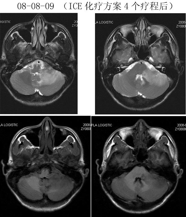

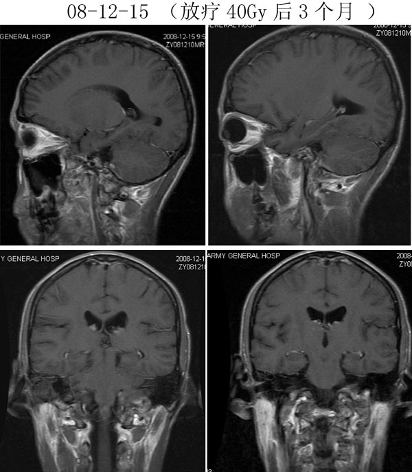

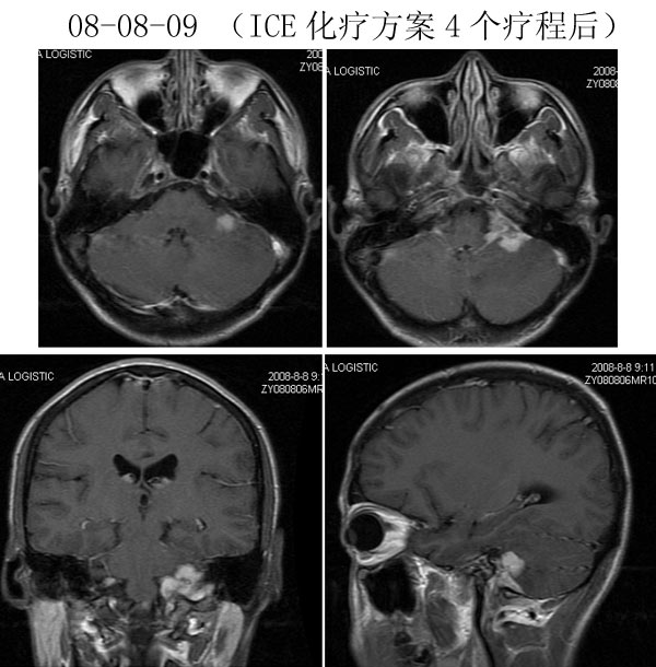

作者: 三博    时间: 2010-2-2 01:10
标题: 诊断:淋巴瘤。
诊断:淋巴瘤。
病人化疗后病变缩小,放疗40gy后3个月病变几乎完全消失,治疗结果符合淋巴瘤。继发性脑淋巴瘤为全身淋巴瘤的颅内转移,其征象与原发肿瘤相似,但继发性淋巴瘤以软脑膜浸润为突出特征。何杰金氏多为结内病变,颅内侵犯较少,本例病人曾活检为何杰金氏淋巴瘤,根据一元化解释,考虑是一个少见的继发淋巴瘤。
