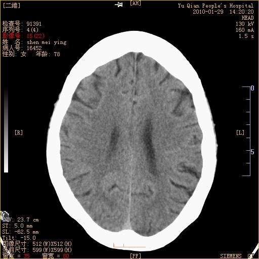

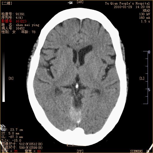

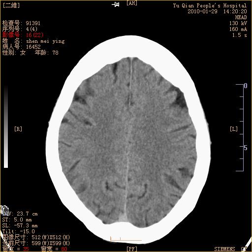

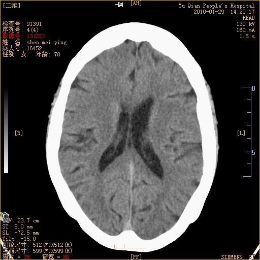

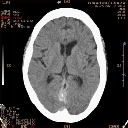

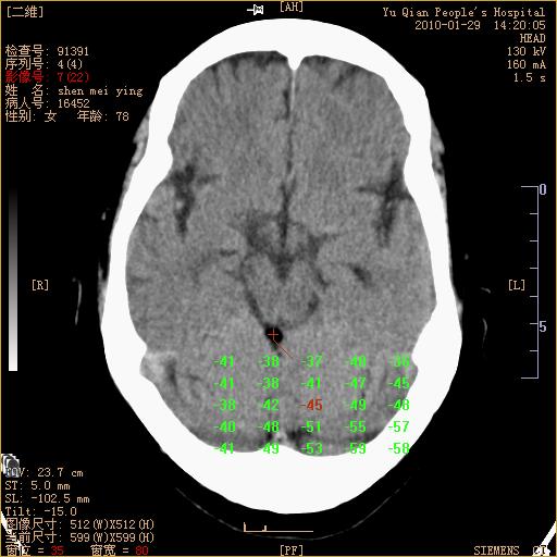

女性,78岁,头晕数天,小脑幕增厚、钙化,脑膜瘤要不要考虑,还有环池内脂肪密度影

不像脑膜瘤,建议mri看看,中线脂肪瘤。
作者: ct诊断高手    时间: 2010-1-30 18:02
考虑镰旁脑膜瘤,中线脂肪瘤
作者: 心愿    时间: 2010-1-30 19:28
考虑镰旁脑膜瘤,中线脂肪瘤
作者: yangyudong333    时间: 2010-1-30 22:17
考虑镰旁脑膜瘤,中线脂肪滴。
作者: 随光逐影    时间: 2010-1-30 22:23
1)不排除右侧枕叶脑血管畸形可能;建议行进一步检查。2)中线脂肪瘤。
作者: sunbin    时间: 2010-1-30 22:43
大脑镰处高密度影,内见点状钙化,脑膜瘤?建议mri检查,中线脂肪瘤。
作者: LIAOQIANG    时间: 2010-1-30 23:44
考虑镰旁脑膜瘤。中线脂肪瘤。
作者: zjzjr    时间: 2010-1-30 23:50
考虑幕缘脑膜瘤,中线脂肪瘤
