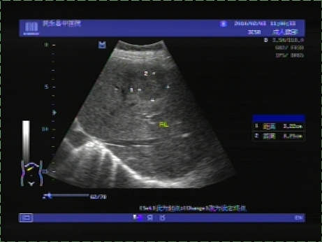

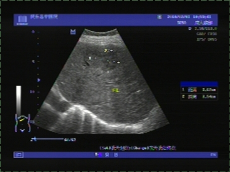

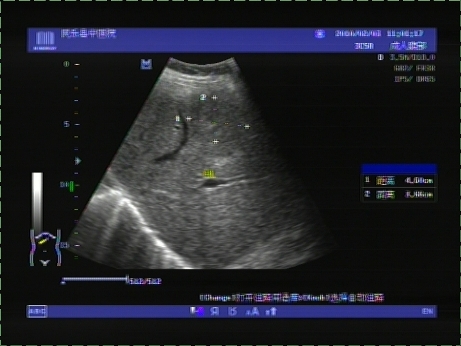

标题: B0135:患者女70岁,左肝见低回声,考虑肝血管瘤,请各位老
[本贴已被 翁志蓬 于 2010-2-4 0:01:00 修改过]
作者: CHENWENXIU    时间: 2010-2-15 04:55
是右肝吧?不像血管瘤
作者: 拂晓    时间: 2010-2-16 03:16
支持2楼楼主的意见。
作者: aleillc989    时间: 2010-2-17 03:10
是右肝,倒像局灶性脂肪肝
作者: dcc1188    时间: 2010-2-25 06:20
不太像血管瘤哦,建议ct进一步检查
作者: wudaodong2008    时间: 2010-3-5 05:20
肝血管瘤?没有一个超声佂像可显示。脂肪瘤首先考虑。
作者: baogan    时间: 2010-3-10 07:17
考虑占位
作者: ze3200636    时间: 2010-3-10 08:48
血流丰富不?
拿不准就ct平扫+增强
作者: yuzhenghua_yu    时间: 2010-3-18 04:46
支持二楼。无明显影像支持血管瘤。能否考虑肝腺瘤?请指教
作者: 石门之剑    时间: 2010-3-19 23:25
八楼说的很好的
作者: zixingmengyuan    时间: 2010-3-26 00:28
结果怎样???
作者: shibing    时间: 2010-3-29 18:36
不太像血管瘤哦,建议ct进一步检查
作者: pantianshu    时间: 2010-4-13 07:08
右吧
不像血管瘤
作者: shuqiang1    时间: 2010-4-16 06:54
不支持血管瘤,周围好像见暗晕,年龄这么大,注意恶性占位,建议ct增强。
作者: 飘影    时间: 2010-4-21 20:02
肝内实质性病灶,建议ct增强
作者: 康康    时间: 2010-5-3 18:30
应该是肝左叶内侧段的病灶,病灶稍低回声,边界尚清楚,有占位效应,周边血管可见受压改变,总体感觉像肝ca,应该上彩的,看看血供。
作者: shibing    时间: 2010-5-8 01:07
建议ct进一步检查
