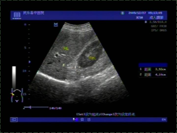

作者: 灵狐    时间: 2010-2-4 00:42
标题: B0136:肾上腺强回声,请老师们指教
【版主注:请提供患者性别、年龄、临床症状体征等资料】
[本贴已被 翁志蓬 于 2010-2-4 0:02:02 修改过]
作者: wudaodong2008    时间: 2010-3-3 19:53
只有肋间斜切图,背部深呼气纵切有否?肾上腺在肾上极的前内方,必须多切面以排除筋膜内脂肪回升的干扰。建议发送临床资料和其它图。
