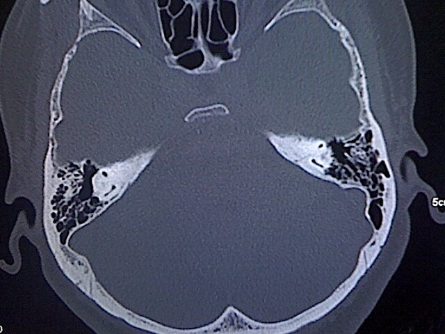

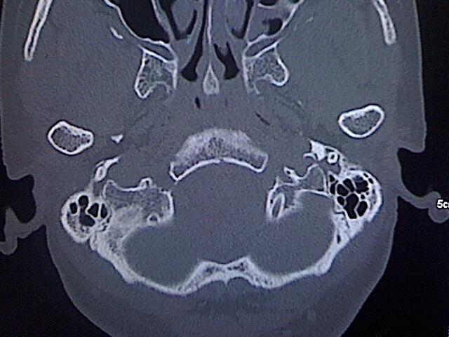

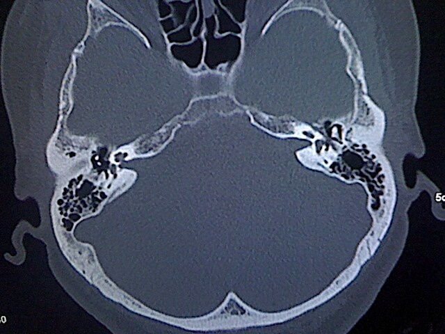

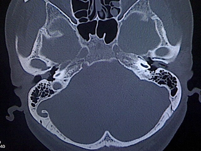

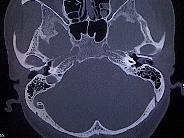

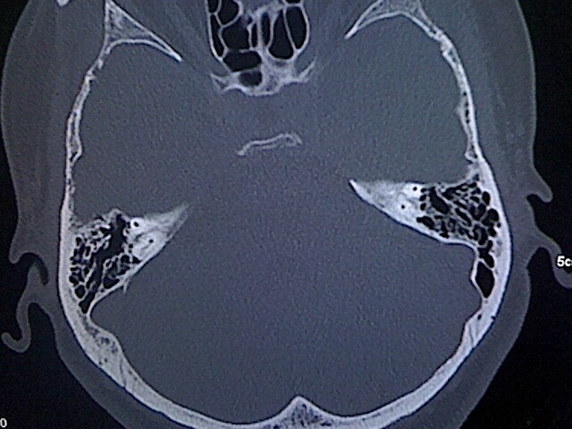

女,43岁,听力减弱,间断可见液性物体流出

双侧外耳道新生物?纱布条?中内耳未见明显异常。鼻窦炎。
作者: 随光逐影    时间: 2010-2-5 04:11
1)双侧外耳道近鼓膜区不规则软组织密度影,考虑为填塞物或肉芽肿;请结合临床检查。2)左侧上颌窦及左侧筛窦炎症。
作者: zxl51642    时间: 2010-2-5 04:25
双侧外耳道耵聍?中耳乳突内耳未见明显异常,右侧颈静脉球高位,副鼻窦炎、鼻咽软组织肿胀,可考虑咽鼓管开口欠通畅?
作者: 卜一    时间: 2010-2-5 04:37
1)双侧外耳道近鼓膜区不规则软组织密度影,考虑为填塞物或肉芽肿;请结合临床检查。2)左侧上颌窦及左侧筛窦炎症。支持!
作者: 黑白光影    时间: 2010-2-5 05:26
作者: 513ytb    时间: 2010-2-5 07:37
作者: ct诊断高手    时间: 2010-2-5 21:35
标题: 回复:ct22496:急急急 急 急急
以下是引用随光逐影在2010-2-4 20:11:00的发言:[br]1)双侧外耳道近鼓膜区不规则软组织密度影,考虑为填塞物或肉芽肿;请结合临床检查。2)左侧上颌窦及左侧筛窦炎症。
作者: 深泽交通    时间: 2010-2-5 23:19
骨窗没看到明显改变
