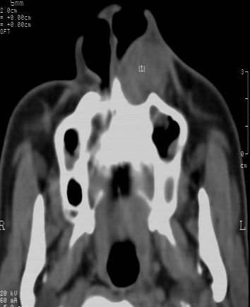

男 61岁 左侧鼻前庭肿大2天

ct值50左右
作者: 513ytb    时间: 2010-2-7 08:32
左侧鼻前庭囊肿合并感染。
作者: ziyoufeixiang    时间: 2010-2-7 16:39
支持左侧鼻前庭囊中合并感染
作者: 随光逐影    时间: 2010-2-7 16:58
1)左侧鼻前庭囊肿。2)双侧上颌窦及双侧筛窦炎症。
作者: liangshusheng    时间: 2010-2-7 17:32
鼻前庭囊肿
作者: 卜一    时间: 2010-2-7 18:18
左侧鼻前庭囊肿!
作者: dyqct    时间: 2010-2-7 18:37
标题: 回复:男 61岁 左侧鼻前庭肿大2天
以下是引用随光逐影在2010-2-7 8:58:00的发言:[br]1)左侧鼻前庭囊肿。2)双侧上颌窦及双侧筛窦炎症。
支持 !
作者: ymxz09    时间: 2010-2-7 19:05
(1)左侧鼻前庭囊肿合并感染。(2)双侧上颌窦及双侧筛窦炎症。
作者: yangyudong333    时间: 2010-2-7 20:30
作者: 影象小辈    时间: 2010-2-7 20:49
作者: LIAOQIANG    时间: 2010-2-7 22:39
考虑左侧鼻前庭囊肿并感染。
作者: 黑白光影    时间: 2010-2-8 00:48
作者: 杀毒软件    时间: 2010-2-8 01:48
支持大家
作者: 施明    时间: 2010-2-8 17:17
支持 老梁
作者: zxl51642    时间: 2010-2-8 17:18
作者: ct诊断高手    时间: 2010-2-8 19:12
