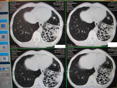

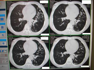

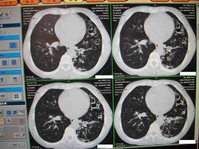

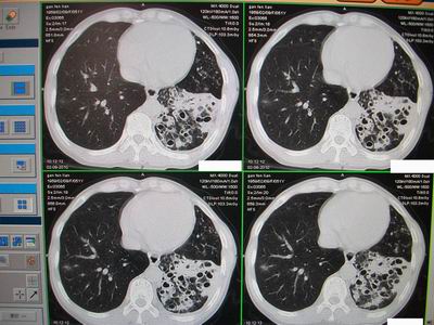

临床:女性,51岁,一年来咳嗽、咳痰,反复发作,近两个月带少许血丝。
查体:精神较差,消瘦,余未见明显异常。
请战友重点多说说鉴别诊断;
图片如下:\

作者: 513ytb    时间: 2010-2-10 03:06
支扩
作者: 王显瑞    时间: 2010-2-10 03:23
支扩伴感染
作者: 好进学子    时间: 2010-2-10 04:04
支扩
作者: zxl51642    时间: 2010-2-10 04:15
“印戒征”,支扩伴感染
作者: 杀毒软件    时间: 2010-2-10 04:55
病变主要延肺动脉走形,多发囊状影较小且壁厚,还得先考虑---支扩伴感染。
作者: fengyuzhe1970    时间: 2010-2-10 05:09
支扩、感染
作者: 卜一    时间: 2010-2-10 05:10
支扩伴感染!
作者: 水蓝色的    时间: 2010-2-10 05:21
支持支扩并感染。
作者: shuiyuan    时间: 2010-2-10 05:39
支扩:腔小、壁厚、多液平;多发性肺囊肿:腔大、壁薄、少液平,本例符合支扩合并感染
作者: 朱海根    时间: 2010-2-10 06:39
支扩伴感染
作者: pujunzhi    时间: 2010-2-10 06:44
支持支扩并感染。
作者: 心路寻觅    时间: 2010-2-10 07:33
支持支扩伴感染!
作者: 黄玉龙    时间: 2010-2-10 17:18
作者: 阿敏    时间: 2010-2-10 18:32
支扩并感染、典型。
作者: 随光逐影    时间: 2010-2-11 00:26
左肺支气管扩张合并感染。
作者: 黑白光影    时间: 2010-2-11 04:46
支扩伴感染
作者: mlfx123321    时间: 2010-2-11 16:37
支扩伴感染
