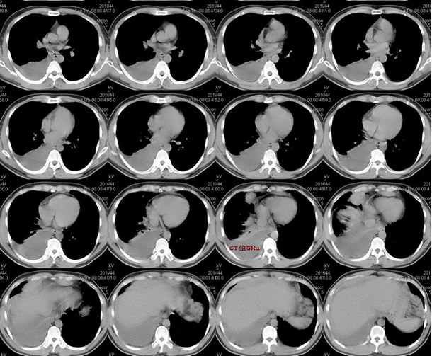

男性 35y 偶感右胸部痛疼 无咳 无痰,血象不高 血沉不快,转氨酶略增高
请各位高人分析

右肺炎性病变并右胸腔积液,肿瘤性病变不能完全排外
作者: 随光逐影    时间: 2010-2-21 22:41
1)右肺中叶内侧段软组织肿块,不排除周围型肺癌可能;建议行进一步检查。2)右侧胸腔积液,心包少量积液。

考虑右肺下周围型肺癌可能?右侧胸腔少量积液。建议增强。心包少量积液

增强有帮助,看如何强化

不能排除周围型肺癌 进一步检查

1)右肺中叶内侧段软组织肿块,不排除周围型肺癌可能;建议ct增强进一步检查。2)右侧胸腔积液,心包少量积液。

炎性假瘤不除外,建议增强检查明确诊断

右肺中叶内侧段软组织肿块,不排除周围型肺癌可能;建议ct增强进一步检查。2、右侧胸腔积液,腹水!

据了解
该患者已转至省级医院做了强化及抽胸水检查,结果不详,胸水据描述不是血性的。
