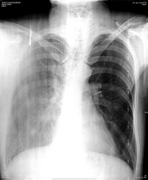

而且噪声很多,万东500ma机器,管球刚换( 换前也这样),用摄影床拍四肢没什么问题,那位达人给个方向 是那发面问题,我该怎么往下查

可能是球管倾斜,与胸片架两侧不对称,一个简单的办法是将球管拉到胸片架前并贴附在上面看看。

中心线偏了,再校正一遍试试。

咋校正 给个法

胸片架上若有滤线器,也要调整一下。

中线偏或滤线器架延纵轴旋转或两者兼有  我们的飞利浦相机因为球管立柱能旋转  有时用力过大 歪斜后也有这种现象 另外你的曝光剂量总体偏小

很可能是滤线器的问题,调整一下

你是不是用滤线器了  是不是滤线器有故障。你是不是选择的胸片??像是滤线器的问题

以下几种可能:1、胸片架问题。2、球管偏移。3、滤线器。我个人估计球管偏了的可能性比较大。

把立柱拉的离胸片架远一些,加大一些ma试试

是不是里面的比例反射屏斜了?

虑线器没有工作

模拟野和照射野严重偏离,建议重新调整
