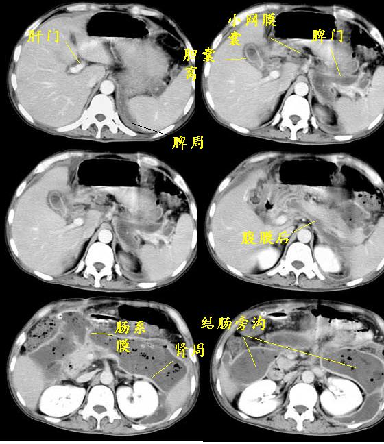

病例很典型,就不要重复病史了吧!
001327941 (80.03 KB, 下载次数: 1063)
001327942 (85.8 KB, 下载次数: 1105)
001327943 (77.94 KB, 下载次数: 1072)

作者: yxyxjs    时间: 2004-5-2 07:36
请各位先分清腹膜腔、网膜囊、腹膜后间隙的解剖结构。
病人的病史很简单,是一个急性坏死性胰腺炎术后合并感染的病人,现在要大家分析病变的范围和所波及的病变范围和部位。
请大家继续!!/加油

作者: yxyxjs    时间: 2004-5-3 01:07
我觉得大家对腹部的解剖还不甚了解,建议大家再去复习一下解剖书吧。
已经说的够清楚了,本例病变诊断比较明确:急性坏死性胰腺炎继发感染,***积液(浓),现在要大家分析病变波及的范围和主要解剖结构。[emb5]
作者: jiajie    时间: 2004-5-3 07:22
起源: 胆总管下端增宽,可能为梗阻性。
部位: 胰体胰尾。边缘模糊,密度不均匀。
范围: 1假性囊肿:网膜囊,肾旁间隙,左结肠外侧沟。
       2腹腔积液:肝脾包膜下,胆囊窝。
                 (学艺不精,见笑了)

作者: yxyxjs    时间: 2004-5-5 07:41
标注的不全对哦!哈哈...

作者: yxyxjs    时间: 2004-5-6 03:50
标题: 回复:病例245:[讨论]中上腹部病变,请确定病变的起源、
我的分析,仅供参考
     本例为急性坏死性胰腺炎病例,主要表现为胰腺的肿大,边缘模糊,近胰颈处见假性囊肿。因胰腺位于肾旁前间隙内,所以其所受累的部位,不光是胰腺本身,由于炎症的渗出、蔓延和刺激,使肾前、后筋膜及后腹膜(腹膜壁层)明显增厚;炎性积液(浓)大部分积聚在肾旁前、后间隙、盆外筋膜间隙内;相对网膜囊仅少量渗出积液;腹膜腔积液仅表现在肝前上间隙和胆囊隐窝内的少量积液,而肠壁间、结肠旁沟和腹膜腔的最低处—膀胱直肠窝却未见积液(详见附图)。
   急性胰腺炎,不仅仅表现在胰腺本身和网膜囊内积液,更重要的是向腹膜后间隙的扩展,因胰腺位于肾旁前间隙内,急性胰腺炎腹膜后扩展,尤其是重征病例,常常超越了它所处的肾旁前间隙,侵犯肾周、肾旁后间隙和他们的连通部分,甚至整个腹膜后间隙,是急性胰腺炎腹膜后间隙扩展的特征形表现。
需要清楚的几个解剖概念:
腹膜后间隙:是后腹膜与腹横筋膜解剖间隙及其解剖结构的总称。
肾旁前间隙:指后腹膜与肾前筋膜之间的区域;外侧受限于圆锥侧筋膜。其中包含升、降结肠,十二指肠降段、水平段、和升段以及胰腺。即肠道的腹膜外部分基本上都位于此间隙内。
肾旁后间隙:位于肾后筋膜后方与腹横筋膜之间的区域,内侧止于肾后筋膜与腰肌筋膜相融合处,外侧与腹侧壁的脂肪外脂层相连,下方与盆外筋膜间隙相通在髂嵴平面以下,同时也潜在地与肾旁前间隙和肾周间隙相通。
肾周间隙:是指肾前筋膜与肾后筋膜之间的区域,包括肾、肾上腺、及周围的脂肪囊。
肾旁前间隙、肾旁后间隙、肾周间隙、桥隔、圆锥侧筋膜等都是腹膜后结构,所以位于腹膜后间隙内的胰腺、肾脏、肾上腺等病变常常累及以上区域;相反,胆囊窝,肝前上间隙、结肠旁沟、膀胱直肠窝等都是腹膜腔的范畴,往往在腹膜腔内脏器病变时表现比较明显。
以上分析不妥之处请批评指正,感谢各位的参与!/害羞
