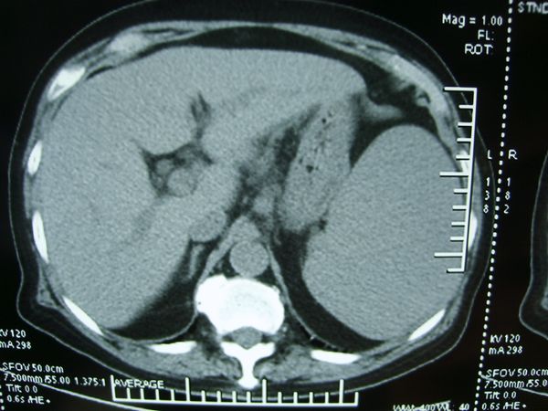

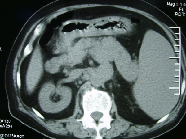

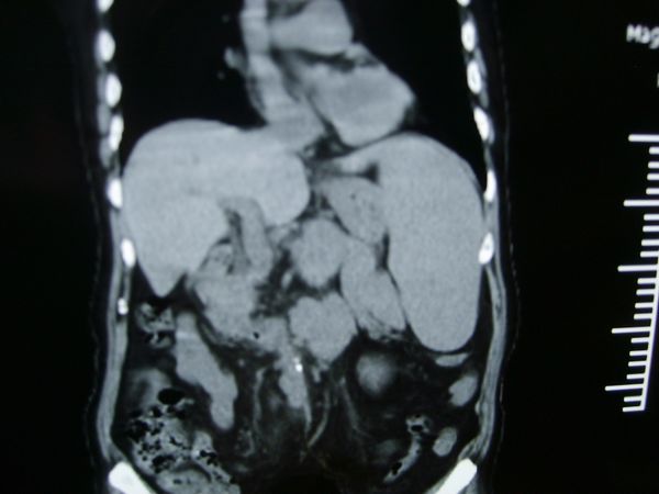

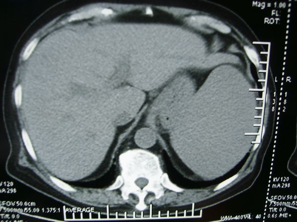

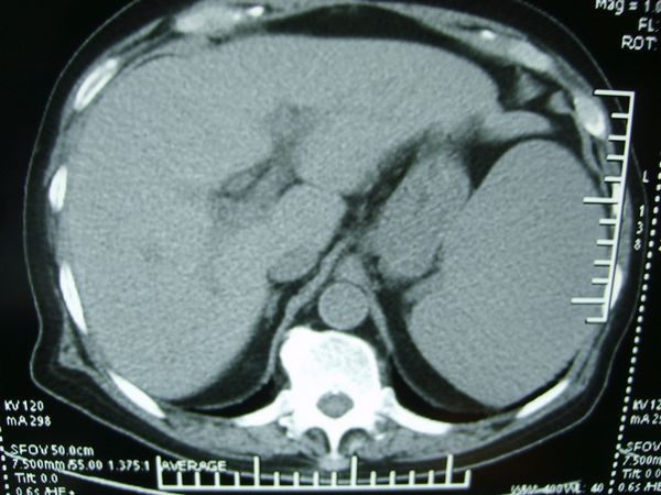

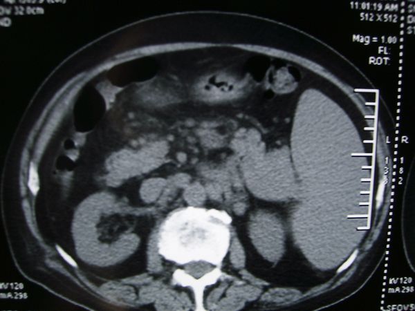

79岁男性.左上腹疼痛3天入院.大家看看后腹膜这个地方有多发的软组织肿块.是不是肿大的淋巴结.;脾大
要不要考虑胰腺癌可能.  我们医院只报告后腹膜多发肿大淋巴结.胰腺报告正常    我认为胰腺是有问题的.但是不敢确定.请教大家一下.看看胰腺有没有问题

腹膜后多个肿大淋巴结,巨淋巴结增生,hd\\nhl都有可能,脾大脾静脉粗,不增强不能看清胰腺,建议增强。
作者: 深泽交通    时间: 2010-3-17 00:17
肿块边缘喇叭口样与胰腺体部融合 密度一致 灶区胰腺小叶脂肪影消失 考虑来源于胰腺 脾静脉受侵犯可解释脾脏均匀肿大现象
作者: zxl51642    时间: 2010-3-17 00:23
腹膜后多个肿大淋巴结,胰腺好像没事,老年男性多考虑转移,淋巴瘤待排除,先mr查前列腺看看。左肾囊肿,脾大、慢性胆囊炎。
作者: zjzjr    时间: 2010-3-17 00:32
建议增强,是肿大淋巴结影还是扩张迂曲血管影.
作者: huqi8888    时间: 2010-3-17 00:33
腹膜后多个肿大淋巴结,巨淋巴结增生;淋巴瘤待排除。
作者: 沉默是金    时间: 2010-3-17 00:55
腹膜后多个肿大淋巴结,考虑转移或淋巴瘤
作者: yangyudong333    时间: 2010-3-17 01:33
作者: 随光逐影    时间: 2010-3-17 02:52
1)腹膜后多发淋巴结肿大,考虑转移瘤或淋巴瘤。2)慢性胆囊炎。3)左肾囊肿。4)脾大。
作者: 黑白光影    时间: 2010-3-17 06:36
1)腹膜后多发淋巴结肿大,考虑转移瘤或淋巴瘤。2)慢性胆囊炎。3)左肾囊肿。4)脾大。支持
