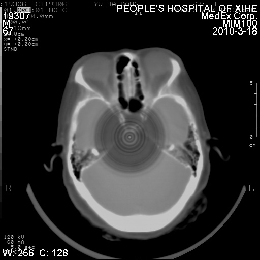

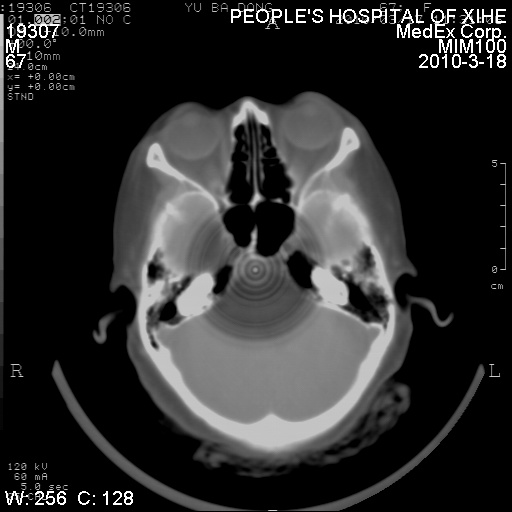

故障图像

探测器 通道板 一直到操作台的数据通道都有可能,空校模校不管用的话建议用好图像做重建判断哪边的问题
