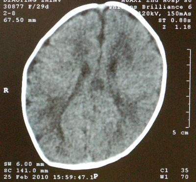

请问这张片子上还能看出小脑属于发育不良的情况吗?如果发育不良的话,是小脑哪个部位发育不良呢?脑实质和脑白质的密度正常吗?实在是不懂,特来请教各位!非常感谢!

双额叶与顶叶相对密度减低,枕大池区呈囊性低密度,边缘清晰。余未见明显异常。
考虑1.缺氧缺血性脑病
2.大枕大池,属生理性正常变异

1:新生儿额顶叶白质常有略低,与髓鞘发育晚有关,该片密度估计没有低于底线18hu,缺氧缺血性脑病 值得商榷,结合临床吧。2:枕大池变异很大,该例应是大枕大池。小脑没有什么问题,第四脑室没有变形,头型没有什么改变,蛛网膜囊肿不太像。抛砖引玉,请各位大侠指教为盼。

支持草谷木子的观点,大脑的形态和皮随交界处都很清晰,不太支持缺血缺氧性脑病;
再一个婴儿头颅变异很大,我个人认为以上片子没什么问题,动态观察吧。

小儿脑组织含水量高,hie诊断应谨慎。枕骨未见明显变薄,蛛网膜囊肿亦不支持。还是考虑大枕大池。
