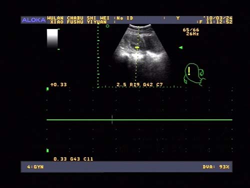

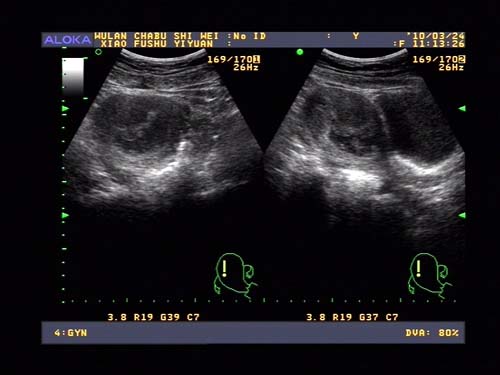

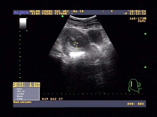

女性30余,停经50天,不明原因有血考虑怀孕流产,要求彩超
请大家帮忙看看是胚胎吗,病人按流产处理,过1周后又发现病人肚疼,再来医院做彩超发现宫外孕

图片不太清楚,第一次没发现宫外孕?宫腔内只是一个囊性回声,并不是真正的妊娠囊吧。
作者: 13272475108    时间: 2010-4-10 01:57
图片不太清楚 有类似孕囊及胚芽图像 但未监测到原始心管搏动  原来没发现宫外孕的话
  1 考虑假孕囊   2 因先兆流产 孕囊停育并有少见的子宫内早孕 宫外孕
作者: ljp123    时间: 2010-4-11 01:36
第一次,膀胱未充盈好,充盈好,有可能发现是假孕囊.
作者: 影像之剑    时间: 2010-4-14 02:47
1、如果第一张图片见胎心搏动,可确定宫内孕合并宫外孕。2、如果第一张图片未见胎心搏动,宫内假孕囊并宫外孕或宫内孕流产(胎儿已死亡,50天一航可见胎心)并宫外孕可能。
作者: zhuhuajun    时间: 2010-4-15 01:40
膀胱充盈不够,双附件区未见显示;从图中增大的宫腔内可见无回声暗区,且不规则,内可见片状强回声,多谱勒未见血流频普,其周围回声可以;可以结合hcg,考虑宫内妊娠停止发育.双侧附件区可以建议阴道超声检查
作者: shibing    时间: 2010-5-8 01:10
作者: linaccc1234    时间: 2010-10-7 05:25
同意楼上观点
