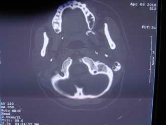

女性,30岁,近日头部旋转疼痛。

首先考虑--异位化骨。
作者: 37度    时间: 2010-4-10 01:47
考虑齿突永存骨突。
作者: DDN    时间: 2010-4-10 01:56
考虑韧带骨化。
作者: zxl51642    时间: 2010-4-10 02:19
硬脊膜骨化,给个矢状面
作者: 323    时间: 2010-4-10 02:26
横韧带骨化?
作者: fengyuzhe1970    时间: 2010-4-10 02:34
先天发育异常吧
作者: 随光逐影    时间: 2010-4-10 03:45
考虑横韧带骨化。
作者: sunbin    时间: 2010-4-10 03:57
齿状突左侧骨性突起,考虑横韧带骨化。
作者: 余辉    时间: 2010-4-10 04:09
mr冠状位示齿突形态完整,边缘光整,病灶呈靶样改变,支持考虑钙化灶
作者: 黑白光影    时间: 2010-4-10 05:53
考虑横韧带骨化。
作者: yuhongjun    时间: 2010-4-10 13:44
考虑横韧带骨化。
