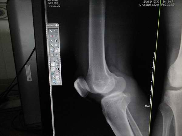

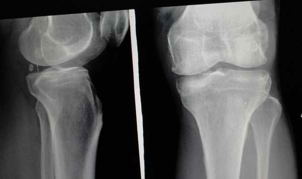

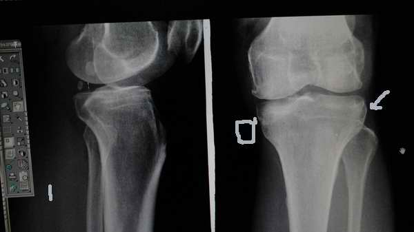

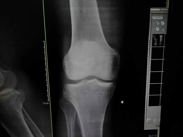

1、外伤患者,可以提示半月板损伤,也可以写结合临床。
2、感觉不像平台的陈旧骨折。
作者: yangyudong333    时间: 2010-4-11 14:36
1  未见明显异常,2  不是骨折。

半月板损伤是mri诊断的疾病。平片和ct不要乱下结论。
作者: 随光逐影    时间: 2010-4-11 16:35
第一例:建议行mri检查。
第二例:膝关节退行性改变;不排除内侧平台陈旧性骨折。

提示“膝关节间隙内窄外宽改变,请结合临床或进一步检查”。看不见半月板,普放不能报。

半月板损伤,平片和ct最多只能提示,不能肯定,因为看不到。可建议mr。
第二位病人,内侧平台陈旧性压缩骨折可能性大,建议ct。

第二例考虑退行性改变。

第一个病例报告时要提示膝关节间隙馁窄外宽改变,建议结合临床或进一步检查,第二个病例支持考虑胫骨平台骨折后改变。

“膝关节间隙内窄外宽”如果没有外伤病史的话,也可以是膝关节退行性骨性关节病的表现,有没有半月板损伤平片没有权力诊断,有外伤史可以结合临床看外侧副韧带有没有损伤,拍双膝夹枕位片可有助于诊断

第一例可报:内窄外宽改变,建议mri检查。第二例考虑有胫骨平台陈旧性骨折
