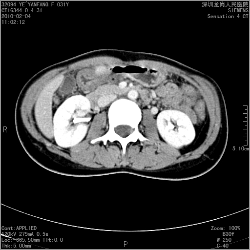

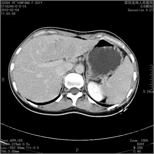

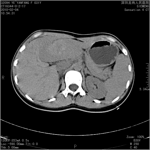

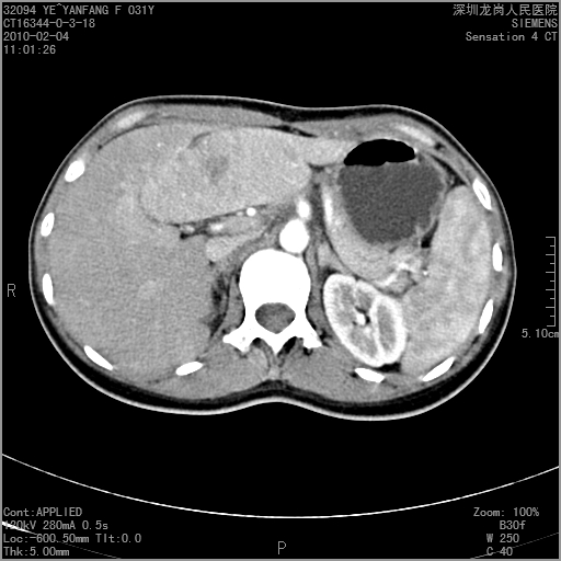

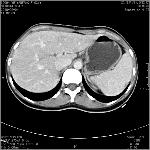

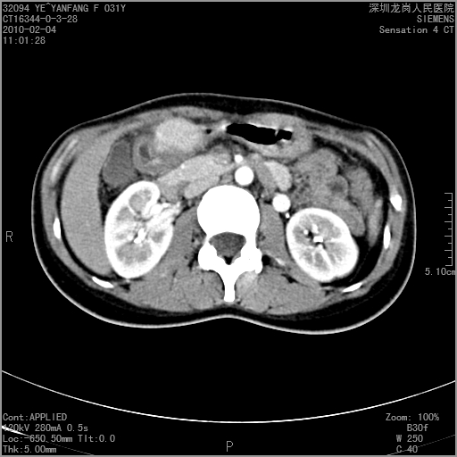

患者女,31岁,体检b超发现肝脏多发占位.患者有乙肝病史,近期偶感右上腹不适
[本贴已被 向医生 于 2010-4-23 6:32:43 修改过]
作者: 拂晓    时间: 2010-4-12 19:27
考虑胆管细胞癌,肝内转移可能性大。
作者: muzi888    时间: 2010-4-12 19:59
肝左叶巨块型肝癌,肝内扩散。
作者: LIAOQIANG    时间: 2010-4-12 20:48
病变有包膜,病灶于静脉期、延迟期与肝相似,考虑肝细胞腺瘤,不除外肝癌。
作者: 随光逐影    时间: 2010-4-13 01:04
1)考虑肝左叶巨块型肝癌并肝内转移。2)脾大。
作者: 黑白光影    时间: 2010-4-13 05:31
作者: yuhongjun    时间: 2010-4-13 14:16
作者: pujunzhi    时间: 2010-4-13 14:52
考虑肝左叶巨块型肝癌可能性大、腹水。
作者: frzh    时间: 2010-4-13 16:24
中心成轮辐状改变,与正常肝实质差别不大,且强化不像肿瘤那么明显,考虑fnh.
作者: zxl51642    时间: 2010-4-14 00:23
flhcc(纤维板层样肝癌)。
只是病灶有点小了,无钙化,其他年龄部位及增强特点都符合。
作者: jw_830    时间: 2010-4-14 01:22
作者: 蓬莱客    时间: 2010-4-14 03:23
作者: 随光逐影    时间: 2010-4-23 17:14
手术结果为:肝脏恶性黑色素瘤。
——感谢楼主反馈结果,学习了。
作者: zxl51642    时间: 2010-4-23 17:25
感谢楼主反馈结果,学习了。
具体那一型?黑色素多吗?
作者: DDN    时间: 2010-4-24 02:10
作者: 黑白光影    时间: 2010-4-24 04:53
感谢楼主反馈结果,学习了。
作者: 37度    时间: 2010-4-24 22:06
谁也不敢诊断,依靠病理。
作者: 拾荒者    时间: 2010-4-25 04:08
感谢楼主反馈结果!
作者: pujunzhi    时间: 2010-4-25 04:43
谢楼主反馈手术病理结果(肝脏恶性黑色素瘤),罕见,如果做mri可能对诊断有帮助(病灶呈短t1长t2信号)。学习了!
作者: lyb999    时间: 2010-4-25 04:50
罕见
作者: 杀毒软件    时间: 2010-4-28 04:17
感谢楼主反馈结果,学习了。
作者: 两片云    时间: 2010-5-4 05:40
感谢楼主反馈结果,学习了。
作者: 吴医师    时间: 2010-5-22 18:16
感谢楼主反馈结果,学习了。
作者: dr.yang    时间: 2013-8-1 06:48
