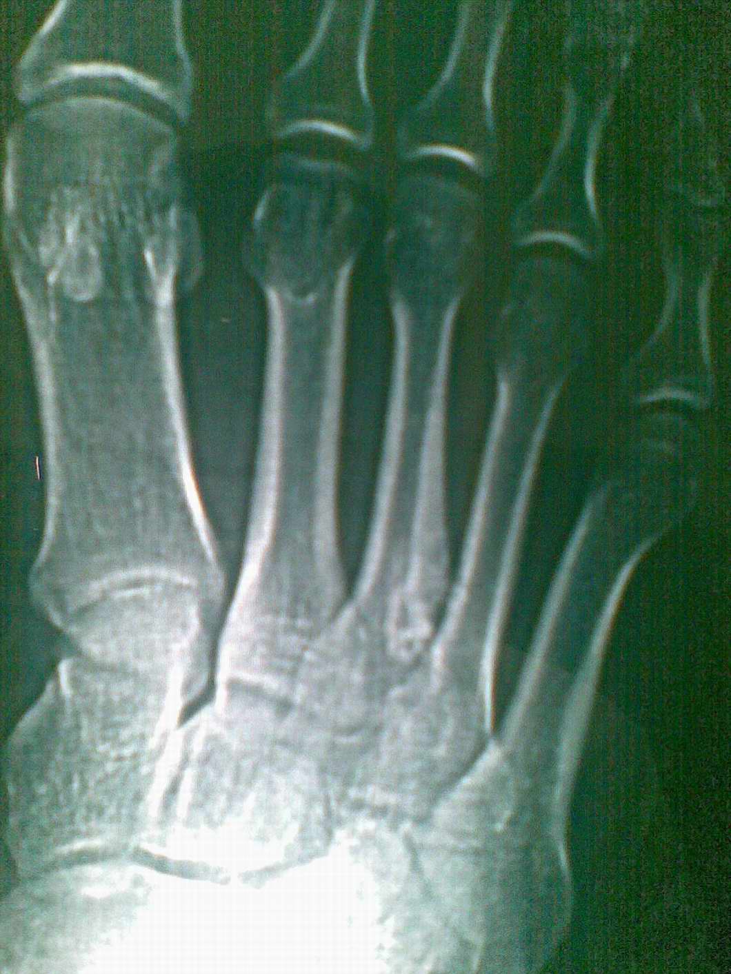

患者二十多岁,自述足部疼痛2年,无明确外伤史

趾骨干骺端花环样高密度影,局部皮质梭形增厚,考虑良性皮质缺损愈后改变。
鉴别:低毒力感染,tb,内生软骨瘤,骨梗死,骨瘤。

第三跖骨基底部外侧见花环状高密度影,因位置重叠,有否骨质破坏显示不清,局部软组织有否异常,首先考虑骨软骨瘤可能,建议结合ct扫描。

作者: yangyudong333    时间: 2010-4-13 13:39
鉴别:低毒力感染,tb,内生软骨瘤,骨梗死,骨瘤。支持!

支持2楼。
作者: muzi888    时间: 2010-4-14 00:17
有否疲劳骨折?
