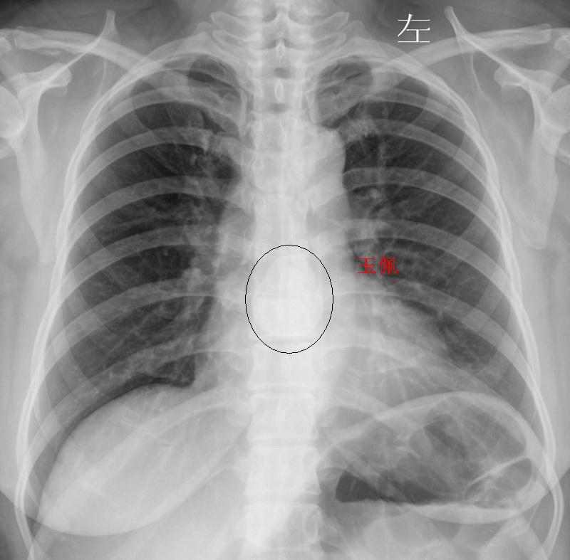

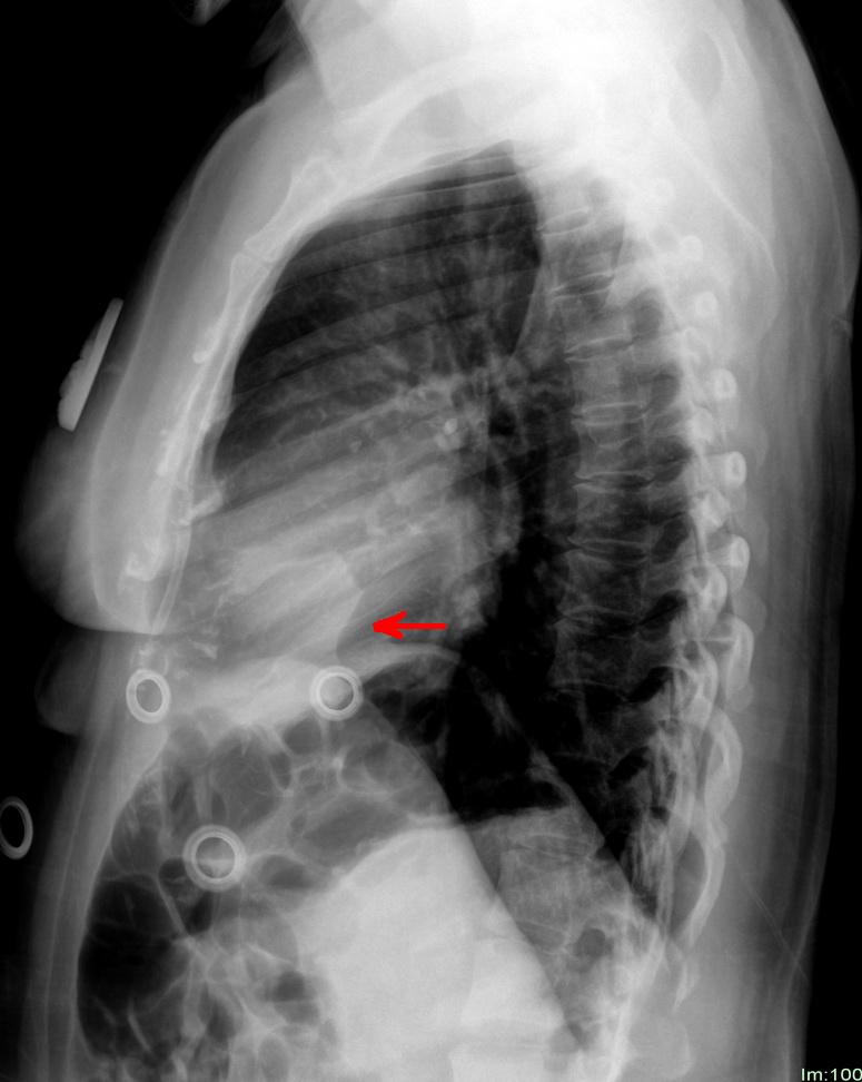

以下是引用子期在2010-4-16 15:17:00的发言:[br]楼主箭头所指应是斜裂前下份投影,由于与x线不在一个方向上而显示,这在侧位胸片上很常见,不用报告。如果位置再靠后一点,就要考虑是下腔静脉的投影。
