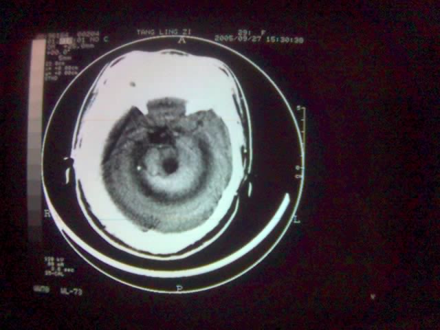

我院有一台ge9000的ct机,该机球管下方的斜型校正器,有列文,扫头颅时出现环行伪影。,我就用聚四氟已稀材料(现在新机子好像都是用的这种材料)做了一个和以前一样的斜型校正器。但问题出来了,用聚四氟已稀做的这个比以前的要重2斤(机器原先带的是透明的好像是有机玻璃做成似的,不像现在新做的这个是白色的)我就是想问一下如果换成新的。球管下方的重量比以前多2斤,这样整个机子的配重发生了变化,这对机子的硬件有影响吗,对图像有影响吗。如果照这样便用下去,首先会出现什么情况。那位老大知道,小弟在这里先谢谢了。

大哥啊,是不是这样的伪影啊:

补偿器刚好坏在半野绝对可以出现如此美丽的伪影。

不妨关机后重新启动看怎么样
以前我们也出现过类似的问题,工程师说关机在看看,结果就真的没有了,后来有干脆就关机
如果实在不行的话就的大检查了,不过要掏钱的~~~
