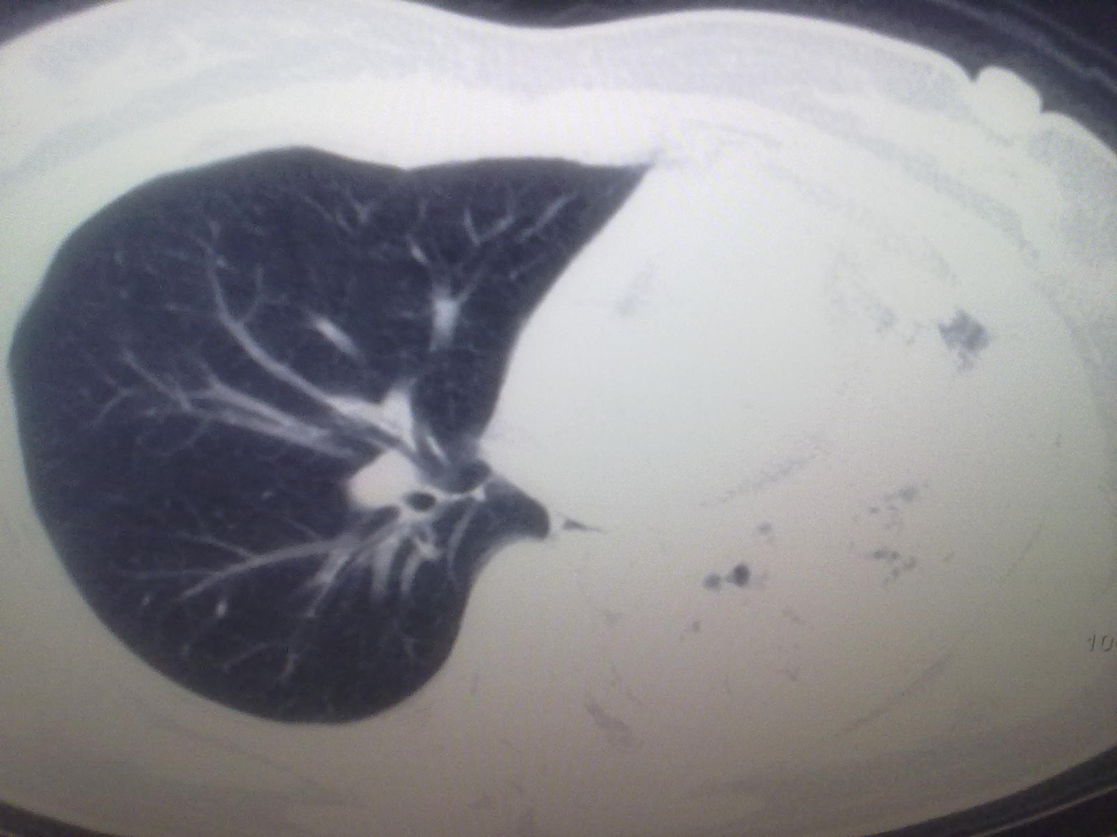

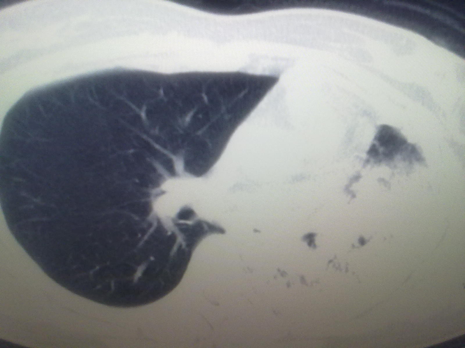

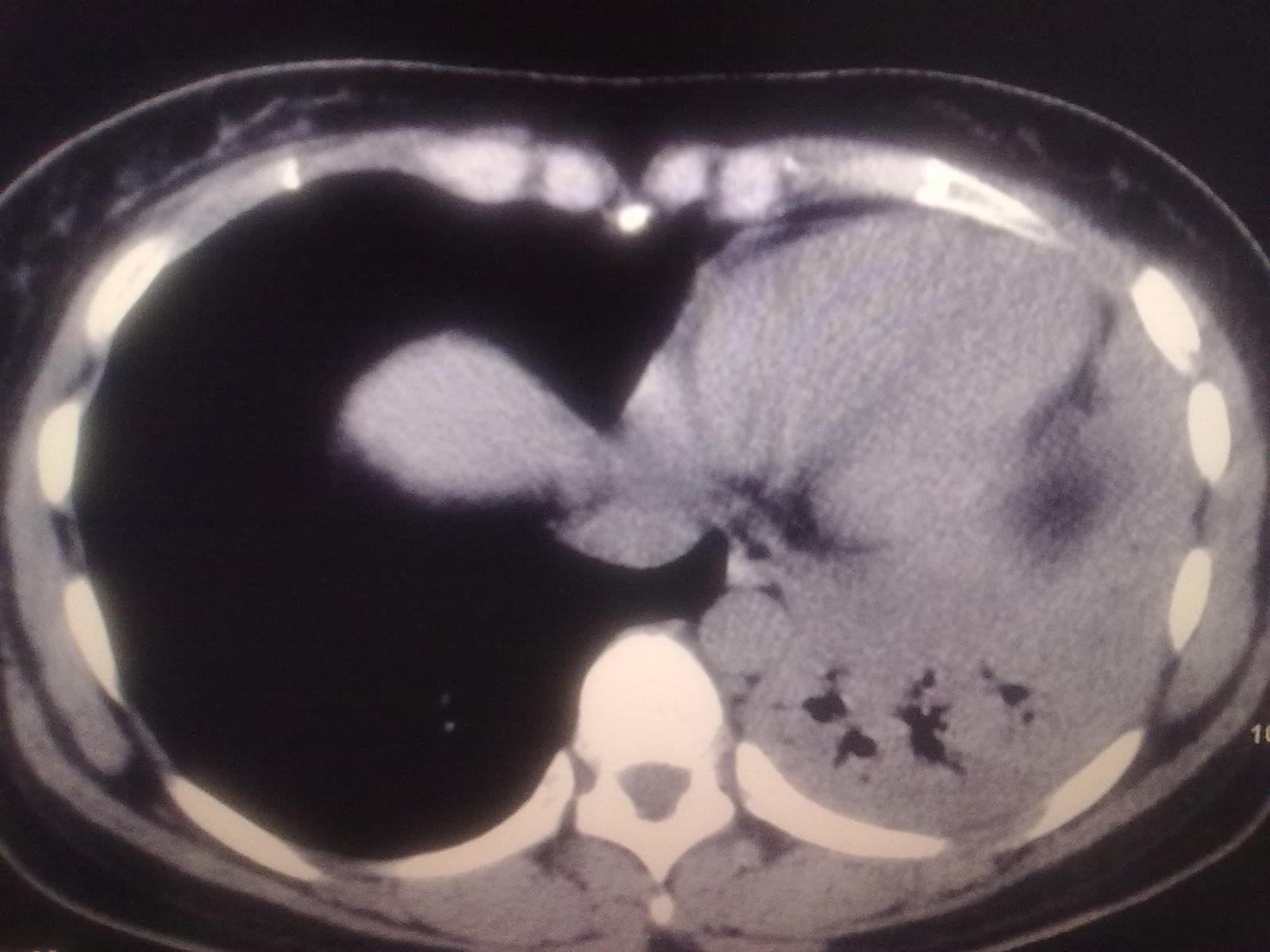

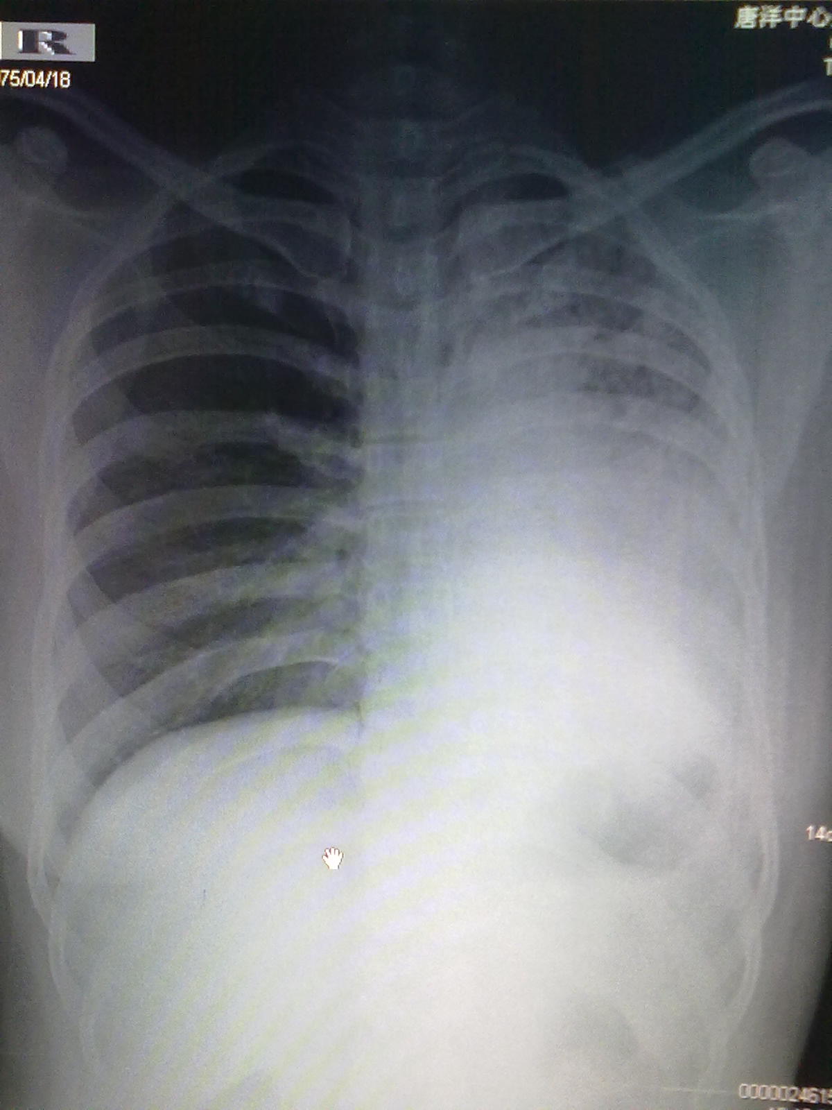

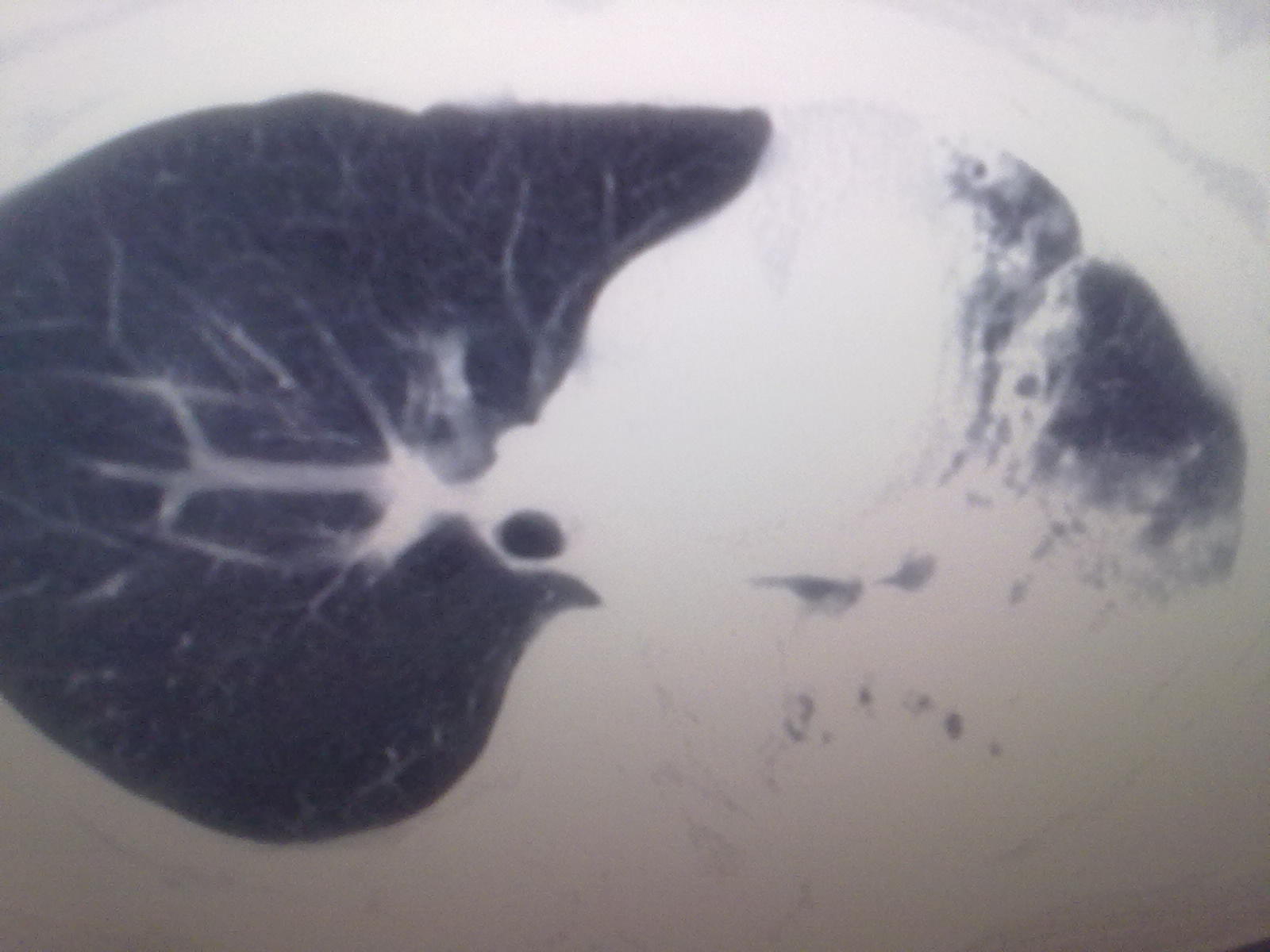

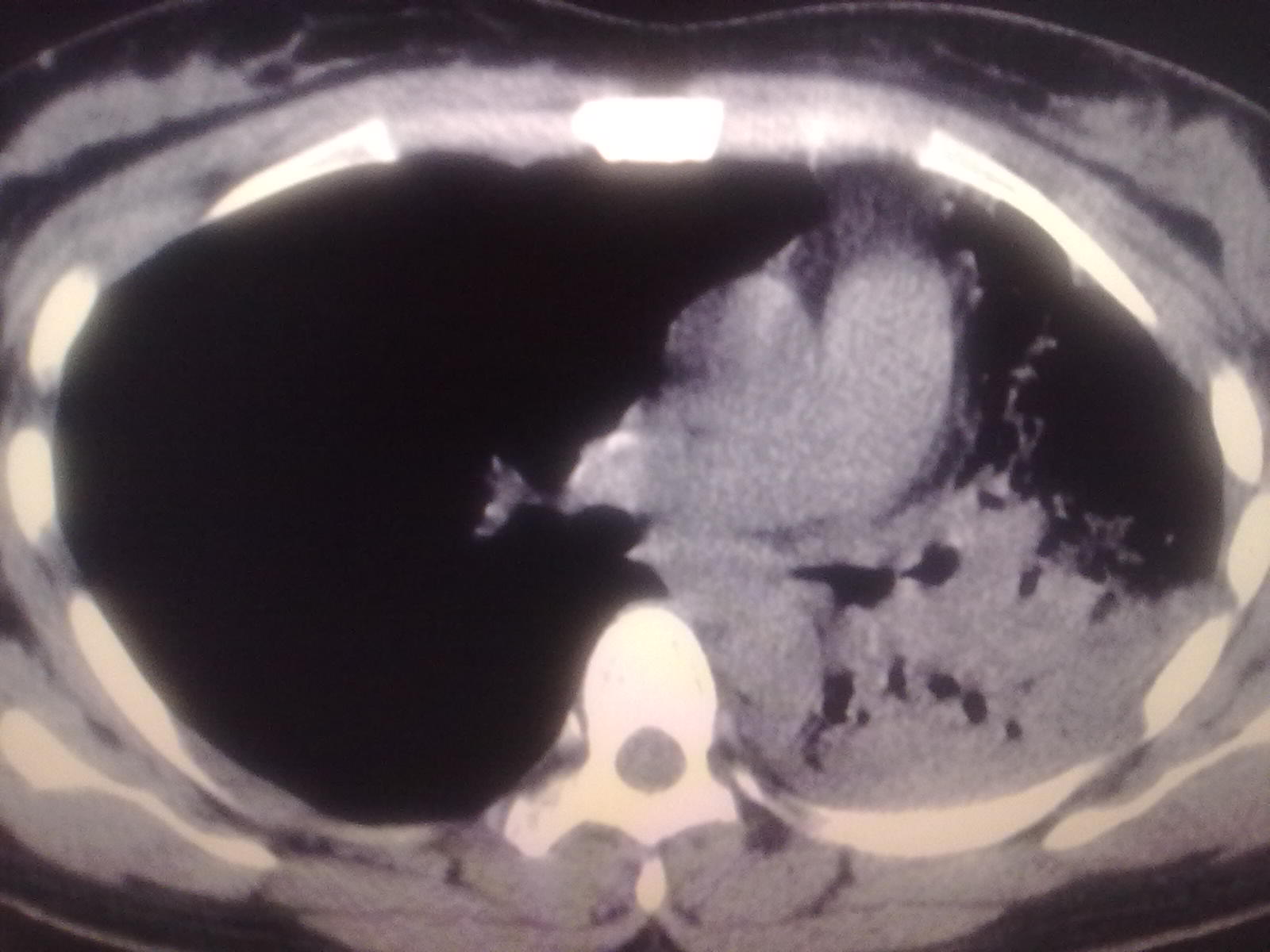

女性患者,36岁,咳嗽咳痰,于2个月前怀疑肺结核,但是痰检未发现结核杆菌,ppt阳性,给予抗结核治疗50天,病情不仅没有好转而且更加厉害,胸片示左下肺大片致密影,ct检查发现左肺大片状肺实变,其间见有空洞,纵隔向左侧移位,目前很难确定性质。

建议穿刺活检或纤支镜检查,看起来不太好啊
作者: 金丽莉jinli    时间: 2010-4-19 21:05
报告还没出呢,不知道打什么好?
作者: 施明    时间: 2010-4-19 21:29
右肺没事 不除外肺泡癌啊
作者: caoyuanlang    时间: 2010-4-19 21:58
不除外肺泡癌
作者: zxl51642    时间: 2010-4-19 22:40
标题: 回复:左下肺可疑结核
以下是引用施明在2010-4-19 13:29:00的发言:[br]右肺没事 不除外肺泡癌啊
作者: fskxxsy    时间: 2010-4-19 23:09
肺结核干酪样变
作者: muzi888    时间: 2010-4-19 23:33
肺泡癌可能性极大,建议进一步检查1
作者: yangyudong333    时间: 2010-4-20 00:17
肺泡癌可能性极大,建议进一步检查
作者: 宇宙CT    时间: 2010-4-20 00:26
纵隔明显左移,为什么?就是因为左肺不张,牵引过去了。
因此,虽然没有见到明显大肿块,但,还是考虑阻塞。
考虑:肺癌可能。
作者: yangyang2000    时间: 2010-4-20 06:00
肺泡癌可能性极大,建议钎支镜检查
作者: zsl6918    时间: 2010-4-20 06:27
强烈要求纤支镜检查,考虑支气管内膜结核可能性大。不敢除外肺泡癌。
作者: zxczxc    时间: 2010-4-20 06:47
左下肺继发型肺结核。
作者: 黑白光影    时间: 2010-4-20 07:46
肺泡癌可能性极大,建议进一步检查
作者: dhlyq    时间: 2010-4-20 09:48
肺泡癌可能性极大,建议进一步检查
作者: yuhongjun    时间: 2010-4-20 13:32
不除外肺泡癌。
作者: LIAOQIANG    时间: 2010-4-20 18:32
考虑肺泡癌可能性极大,建议进一步检查,如纤支镜检查。
作者: 金丽莉jinli    时间: 2010-4-20 20:48
谢谢大家!我还没有考虑到是肺泡癌呢,经验太少了,我会密切随访,等病人做完纤支镜后把结果告诉大家。
作者: 金丽莉jinli    时间: 2010-4-21 03:06
此病人于2月份在本院拍了一张胸片,左下肺仅见到片絮状阴影,心影正常,纵隔没有移位。当时怀疑肺结核,经抗结核治疗50天左右,服药不规律,病情没有好转,现在过来复查,发现变化很大,而且比较快,病人仅表现咳嗽,痰少,没有咯血症状。
作者: dsl555    时间: 2010-4-21 03:24
肺泡癌可能性极大,建议进一步检查
作者: 随光逐影    时间: 2010-4-27 00:10
不排除左侧弥漫性肺泡癌可能。
