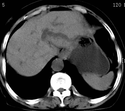

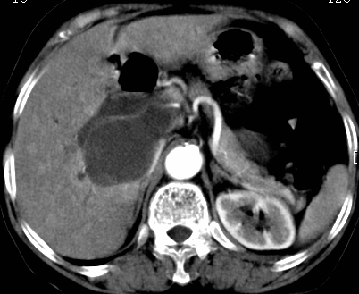

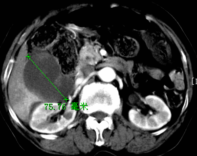

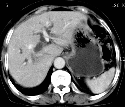

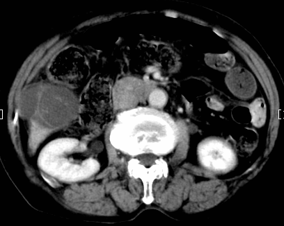

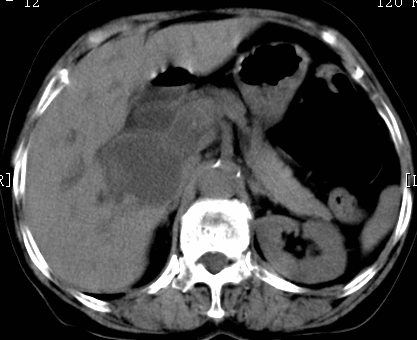

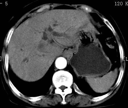

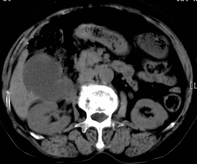

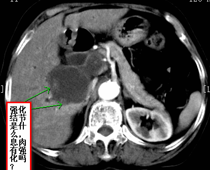

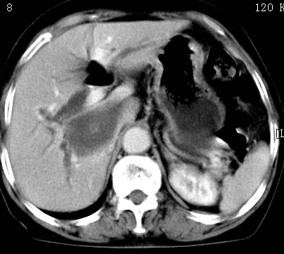

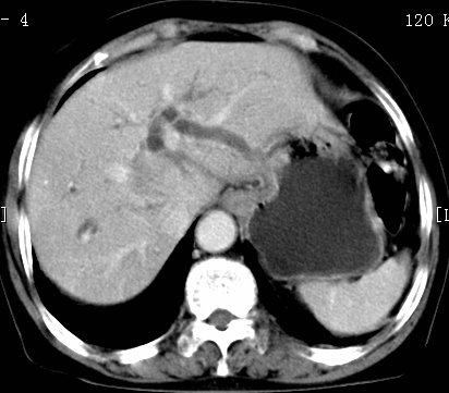

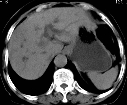

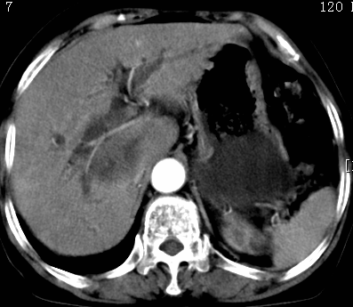

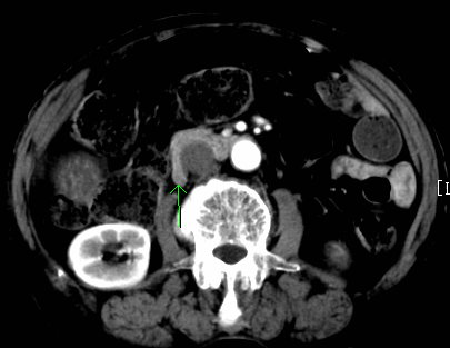

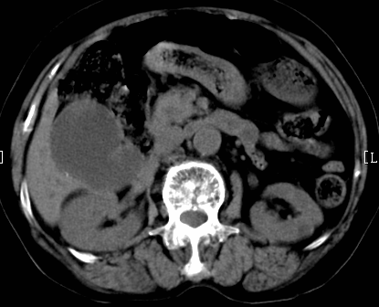

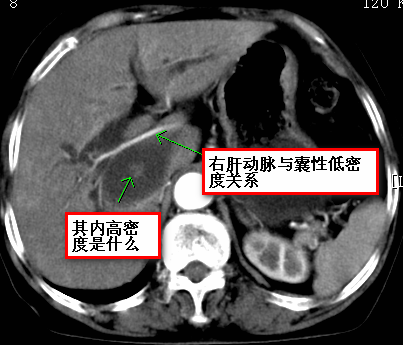

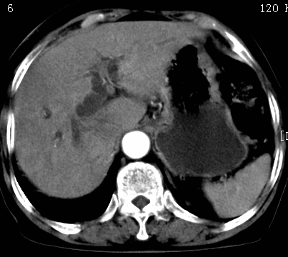

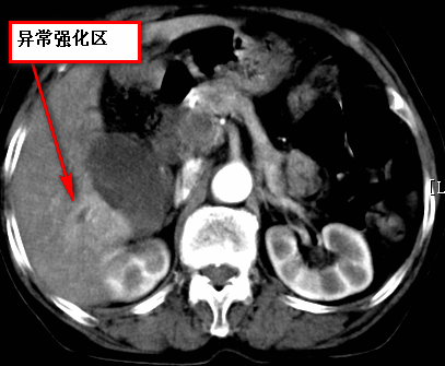

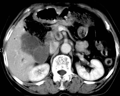

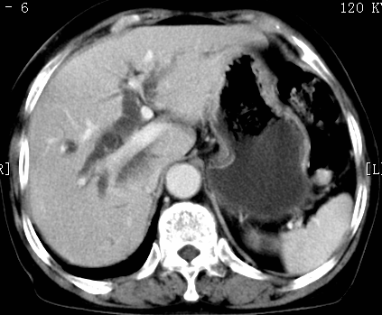

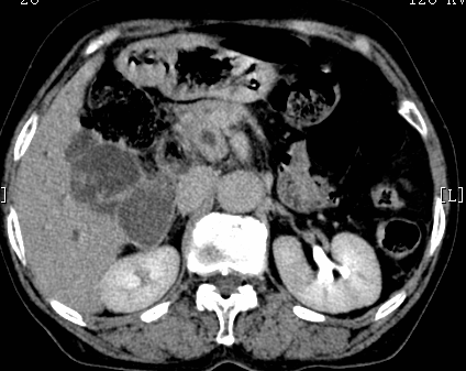

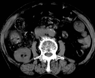

作者: 深泽交通    时间: 2010-4-24 18:35
考虑壶腹区占位 【佩服阁下精彩分析 对阁下谓之结石影有异议 胆囊小结节影考虑息肉 异常囊性区考虑是胆囊 异常动脉灌注区可能是胆汁性炎性导致的动脉扩张充血 愚见】
作者: zxl51642    时间: 2010-4-24 19:04
胆总管上段癌,胆系梗阻,胆囊炎,肝内异常灌注。
作者: sunbin    时间: 2010-4-24 19:27
考虑胰腺壶腹部癌,伴胆系梗阻,胆囊息肉胆囊炎。肝内异常灌注。
作者: 黑白光影    时间: 2010-4-25 07:11
欣赏楼主这种方式,学习楼主好榜样!
作者: hurb    时间: 2010-4-25 15:45
手术结果出来了,请大家仔细分析,明后天发布
作者: 随光逐影    时间: 2010-4-25 16:43
1)考虑壶腹周围癌伴胆系梗阻。2)胆囊息肉或结石,胆囊炎。3)肝内异常灌注。
作者: 蓬莱客    时间: 2010-4-26 17:40
向楼主学习
作者: 黑白光影    时间: 2010-4-26 21:26
胆破了,学习了。
作者: 拾荒者    时间: 2010-4-27 03:18
ct25965

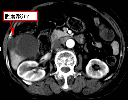

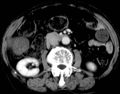

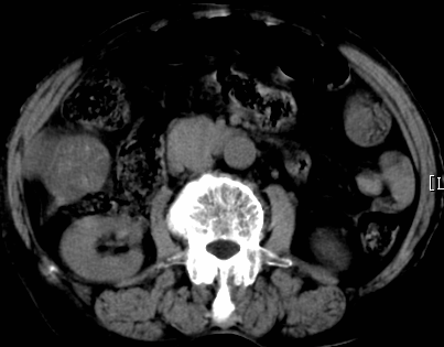

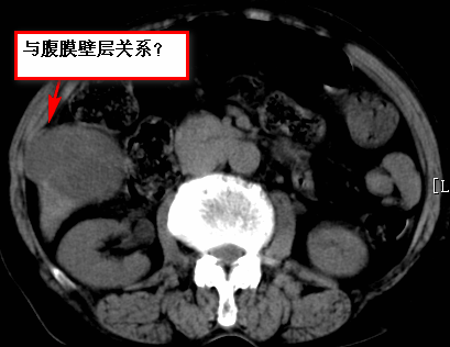

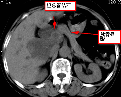

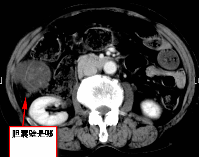

手术结果:胆囊破裂有粘连, 胆总管结石,没有肿块,病人不是我院做的手术,是她儿子告诉我的,结果是没有问题的,我还是没有搞很清楚,破口究竟是哪,是不是最下方靠近外侧腹壁与结肠上方,那肝脏下方是胆囊部分还是破裂的积液包裹呢,期待附图解答。
学习!
作者: 杀毒软件    时间: 2010-4-28 04:24
感谢楼主反馈结果,学习了。
作者: pujunzhi    时间: 2010-4-29 05:24
感谢楼主反馈结果(胆囊破裂、总胆管结石),好病例,学习了。
作者: 吴医师    时间: 2010-5-20 19:30
感谢楼主反馈结果,学习了。
有难度!

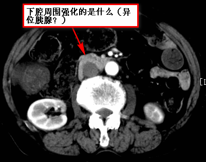

作者: ZHONGXINMR    时间: 2010-5-20 23:54
确实是好病例,下腔静脉周围应该是十二指肠,漏口应该在胆囊底,本病为明显的低位胆道梗阻,胆总管末段的结石可能为阴性结石,应该做个mrcp,下段管壁增厚,明显强化,多考虑炎症,胆囊壁及胆管壁均有增厚,肿瘤不能除外,但腹腔未见明确肿大淋巴结,还是应该首先考虑炎症
