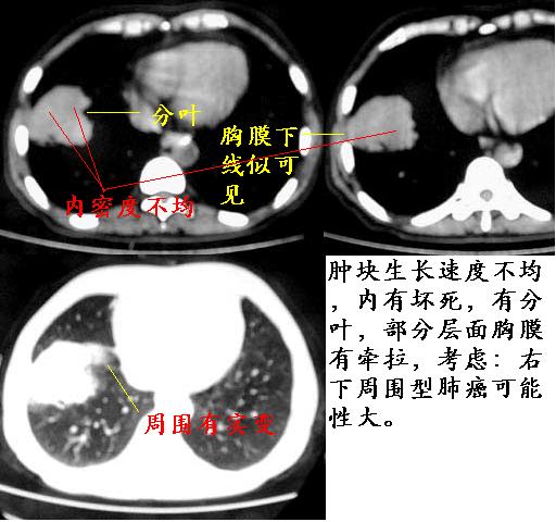

患者女,65岁,主因低热、咳嗽、痰中带血丝一周多来院。反拍的胶片,效果不好。

有分叶有胸膜牵拉无卫星灶,考虑周围型肺癌.[emb14]
作者: zxq    时间: 2004-5-2 07:07
结合患者年龄,同意将肺癌放在首位。
但病变边缘太过光整,密度太均匀,(一周病史,肿瘤较大,提示生长快,应有部分液化坏死。)无明确毛刺、血管纠集,叶间裂为推移征象,病变内似见气管象,与胸壁间有窄透亮间隙,最后一图病变内侧见片状渗出影。结合患者病史较短,不能完全除外炎性假瘤可能,建议抗炎治疗后复查。

周围性肺癌可能性大。
作者: jiajie    时间: 2004-5-2 08:09
周围型肺癌。

肿块较大,周围有多个结节,肿块肺门侧有切迹,患者年龄较大,首先应该考虑周围型肺癌。

周围性肺癌,应该首先考虑
作者: 吕军浩    时间: 2004-5-2 22:34
分叶病灶,占位效应明显,肺癌可能大!

同意zxp说法,看肺片可不能太绝对,什么样的可能都应考虑到

这么大的肿瘤还敢抗炎后复查吗?穿刺活检吧,第一手资料;初步诊断:恶性肿瘤可能性大
作者: jiajie    时间: 2004-5-3 16:57
结果考虑炎性病变。

[emb3]/痛哭:受打击!我原来总结的一点经验,被捅了个大窟窿,以后的日子只能如履薄冰了。

虽然病理与想象的不符,还应该有一些建议:1 结合临床病史,如血象、有无发热、感染病史,有白痰吗?
2 增强扫描明确强化特点;3 尽快穿刺活检定性;

病灶较大,成分叶状,首先考虑周围型肺癌。但病灶边缘太过光滑,病灶中央似有低密度区,炎症不排除,抗炎治疗后复查或穿刺活检。

肺内炎性肿块和肺癌的鉴别是我们每天都做的事情,两者的影像学上确实有重叠,因此深重一点好。

病变经随访证实为炎性假瘤。

有分叶及毛刺,密度较均匀,周围无卫星灶。周围型肺ca首选。
作者: ganzi    时间: 2004-5-8 18:25
周围型肺ca与炎性假瘤有时鉴别确实困难,因此动态治疗观察是很有意义的。
