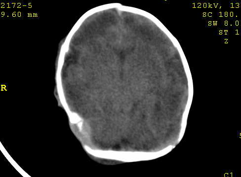

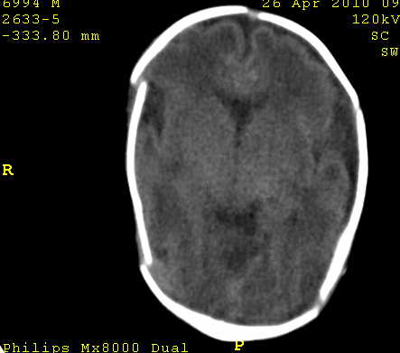

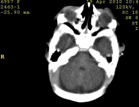

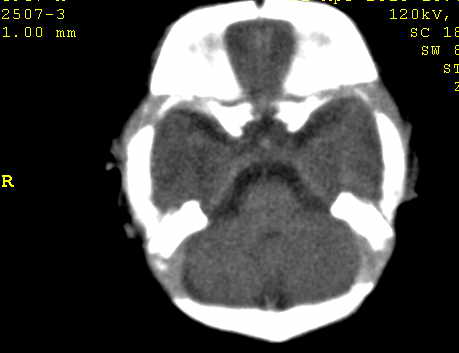

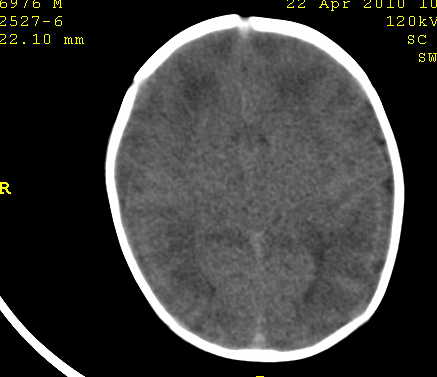

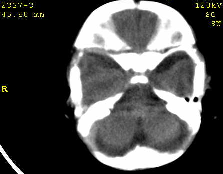

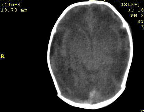

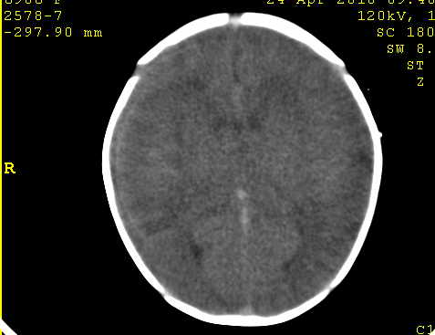

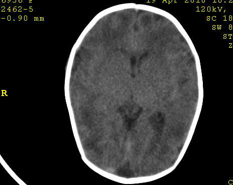

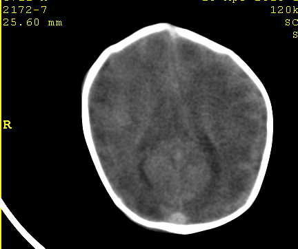

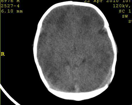

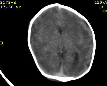

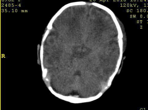

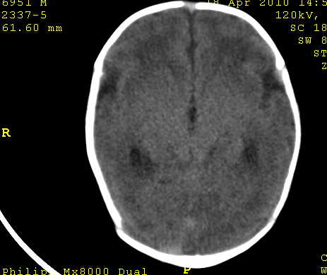

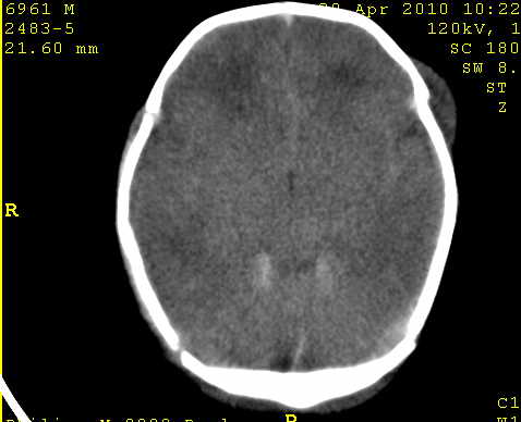

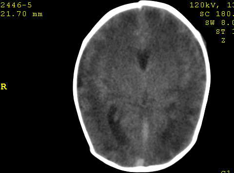

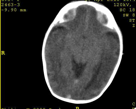

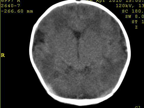

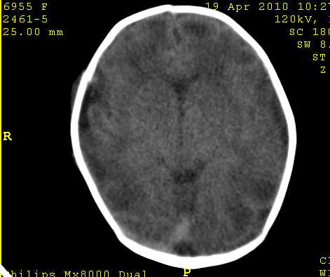

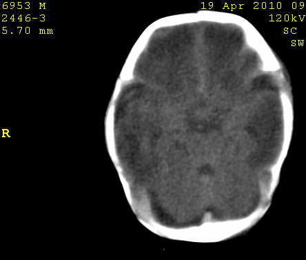

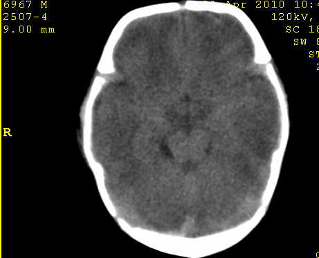

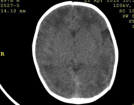

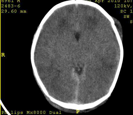

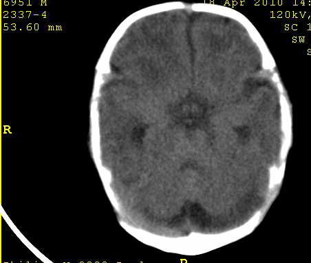

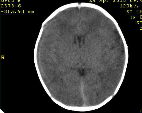

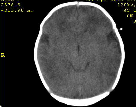

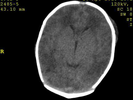

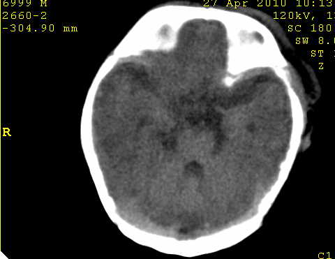

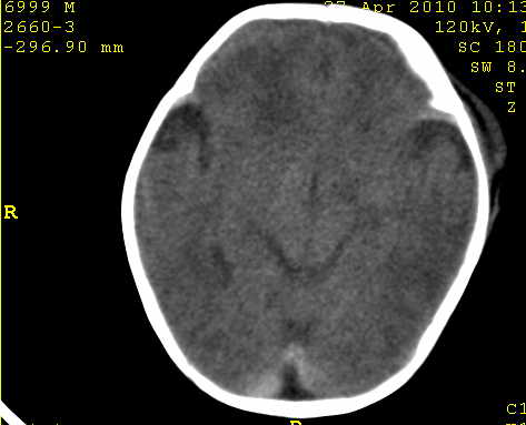

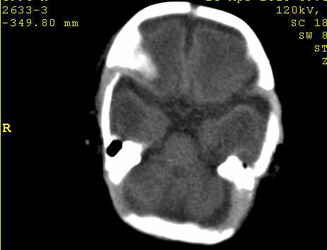

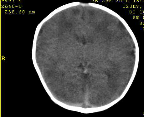

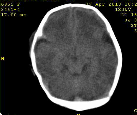

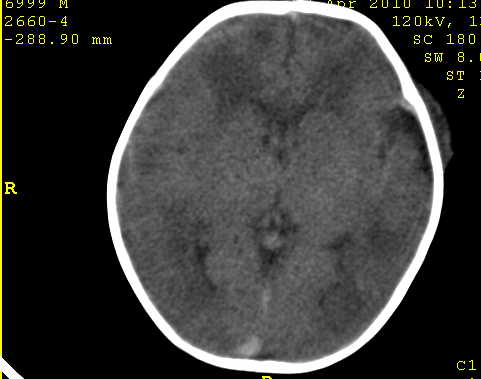

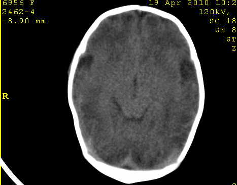

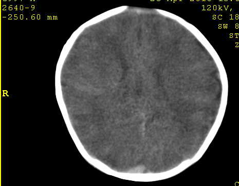

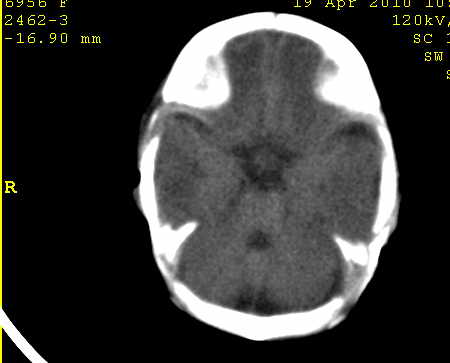

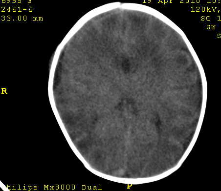

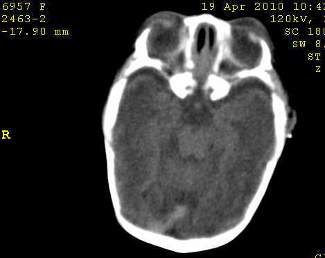

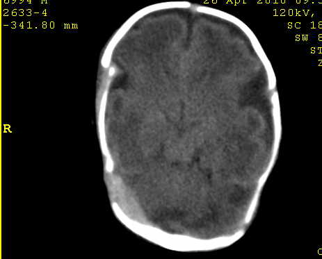

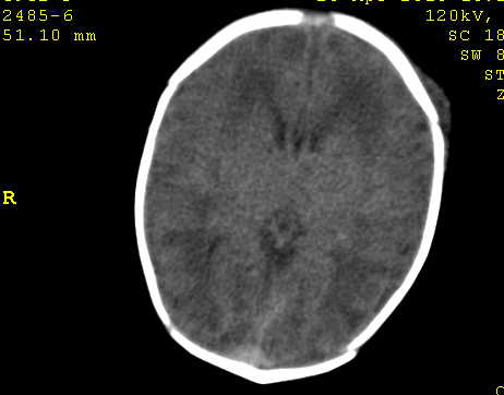

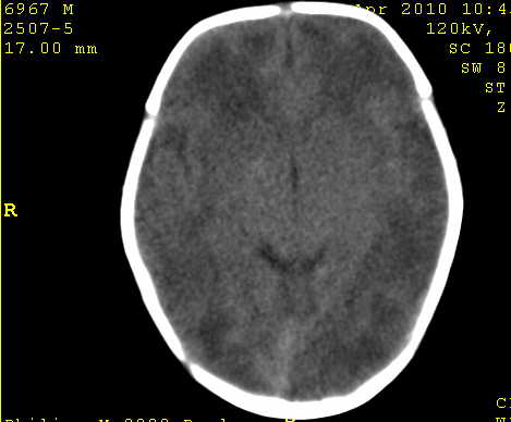

都是新生儿,2天左右。大家看看有哪几个考虑有出血?3张图一组。
谢谢管理员的认真详细的分析和提示,这些病例ct值均低于18hu。这些大多都是早产儿,只有病例七和十一是足月的(虽然病例十一病史提供是足月,但片子上的表现还是像个早产儿)。
自从开始儿科ct的诊断后一直对新生儿的后纵裂及小脑幕边缘的出血(包括sah和硬膜下出血)有疑惑,因为大多数新生儿的后纵裂及小脑幕边缘都不同程度的密度增高,特别是早产儿。可以说早产儿后纵裂及小脑幕边缘密度一点也不高的很少。有的书上介绍新生儿的后纵裂及小脑幕边缘密度是可以稍增高的,因为是静脉血的缘故。但没有详细的讲解诊断标准。我贴的这些病例是我最近一周前后所遇到的,有很多模棱两可的,真希望能有专门搞过这方面研究的专家讲解一下。
病例一
病例二
病例三
病例四
病例五
病例六
病例七
病例八
病例九
病例十
病例十一
病例十二
病例十三
病例十四

我的体会:
1、新生儿sah常有明确的缺氧病史
2、新生儿sah常合并缺氧缺血性脑病(hie)
3、新生儿sah最常见的ct表现是窦汇、横窦、小脑幕、大脑镰密度增高。
这些病例楼主都没有提供病史,不过估计应该都有缺氧病史,另外部分病例也可以通过颅脑外形的改变及头皮下血肿判断患儿做了钳产或吸引产术,而钳产及吸引产一般都是产程过长,胎儿出现宫内窘迫才实行的助产方式,可以间接判断患儿有缺氧病史。
楼主也没有提供脑白质的ct值,一般的观点是脑白质ct值低于18hu可以诊断sah,且sah的严重程度与ct值呈负相关性(不过也有不同的观点,详见:http://www.radida.com/radinet/read.php?tid=24072)。楼主没有提供ct值,只能靠目测判断了。
这十四个病例,我考虑全部都有hie,除病例二外,其余病例都合并sah:
病例一:
头颅变形,考虑钳产。脑白质密度普遍减低,符合hie。窦汇密度增高,考虑sah。
病例二:
有轻度hie,但不考虑sah。
病例三:
重度hie。窦汇及横窦密度增高,考虑sah。
病例四:
中度hie。窦汇密度增高,考虑sah。
病例五:
中度hie。窦汇及横窦密度增高,考虑sah。
病例六:

作者: 小西红柿    时间: 2010-4-28 15:46
谢谢管理员的认真详细的分析,这些病例ct值均低于18hu。不过很抱歉忘记提示大家这些大多都是早产儿,只有病例七和十一是足月的。
作者: zy_zj    时间: 2010-4-29 06:10
有书上说过,新生儿血液浓度高,密度也可以高些。我在工作中也遇到过类似的。我们教授说是正常。儿科大夫也说患儿基本正常。我现在还是模棱两可。只描述,不诊断!!
作者: 赵物学    时间: 2010-4-29 17:24
全都是hie 第789 10 11考虑sah
要想知道是不是做mr
作者: dyqct    时间: 2010-4-29 18:24
考虑:1、hie+sah(1、3、7、9、10、11、13、14).
         2、hie(4、6、12)。
      3、正常(2、5、8).
作者: 卜一    时间: 2010-4-29 22:57
所有病例均有不同程度“hie”,其中第二病例无“sah”外,其它均有不同程度的“sah”!
作者: 37度    时间: 2010-4-30 00:46
我的体会是大部分新生儿都有少量蛛网膜下腔出血。
作者: 杀毒软件    时间: 2010-5-2 22:05
标题: 回复:ped3223:大家看看有几个考虑有出血?
以下是引用37度在2010-4-29 16:46:00的发言:[br]我的体会是大部分新生儿都有少量蛛网膜下腔出血。
同感
作者: hguox    时间: 2010-5-3 00:30
全都是hie 伴少量蛛网膜下腔出血,脑中线结构发育不良——透明隔腔增宽。
作者: 同    时间: 2010-5-3 18:22
谢谢翁管分析及诊断。
作者: sunbin    时间: 2010-5-4 01:56
