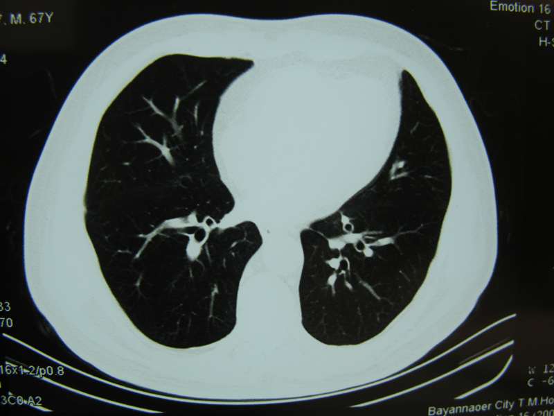

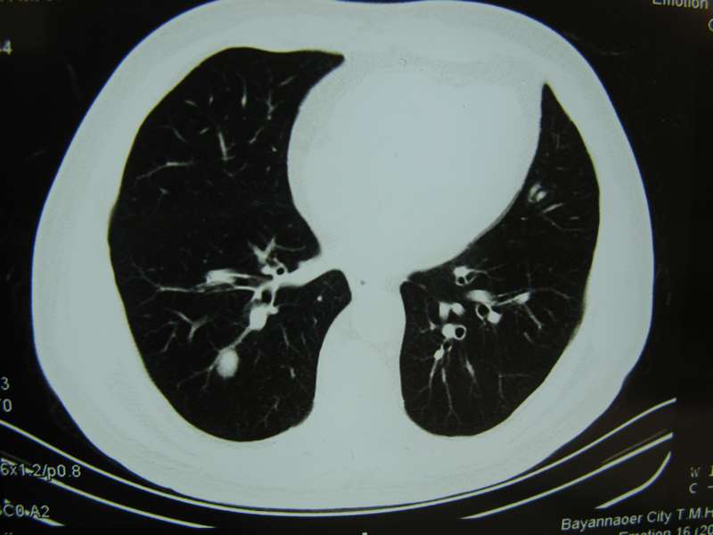

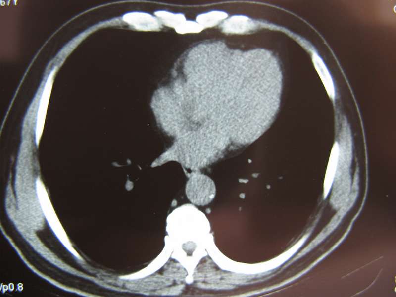

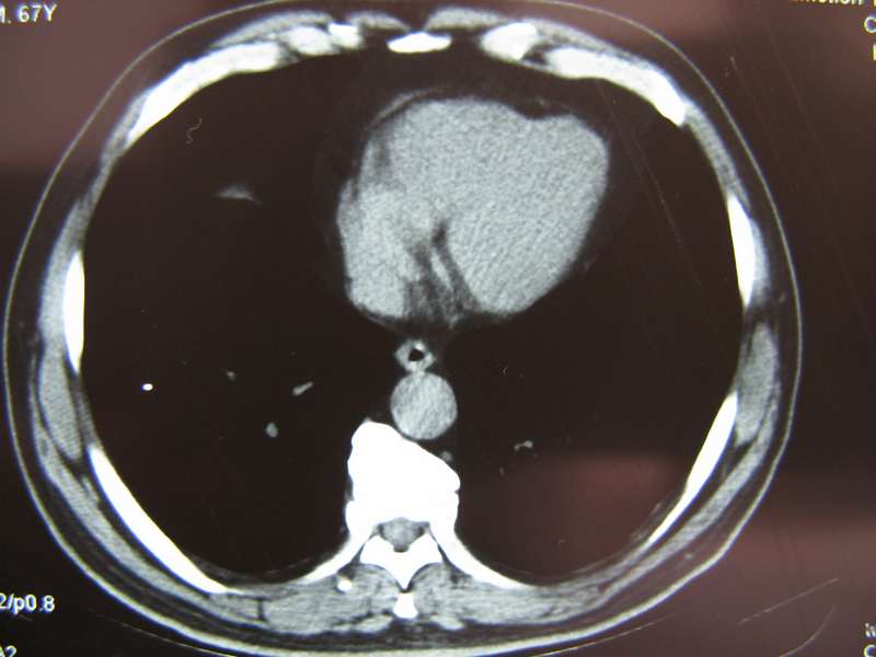

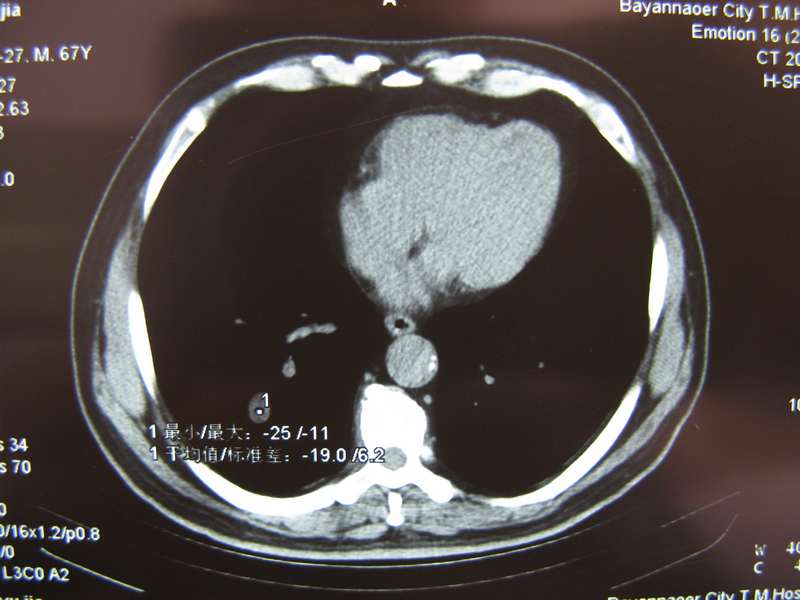

患者,男,67岁,体检发现胸部小结节影,大小约为2.0cm乘以1.5cm ,其内ct值-3~-41hu。我考虑1:脂肪瘤。2:错构瘤。3:硬化性血管瘤。

右肺下叶单发结节,边缘光滑,未见分叶、毛刺征象,周边未见“卫星”病灶象是良性病变,建议追踪复查。(看倍增时间)

支持良性占位,建议定期复查
这个定不了
报就报占位或结节都行
如果是薄层(小于1.0cm)ct值用处大,这个说ct-40多 真的就有意义吗,这都不好说

右肺下叶后基底段spn,考虑良性病变(错构瘤可能)。

右肺下叶后基底段spn,考虑良性病变(错构瘤可能)。太小,ct值无意义,空气容积效应,ct值会偏小,不会是脂肪瘤。
作者: 施明    时间: 2010-4-29 17:51
ct值此时不准 一定注意

需强化帮助定性
