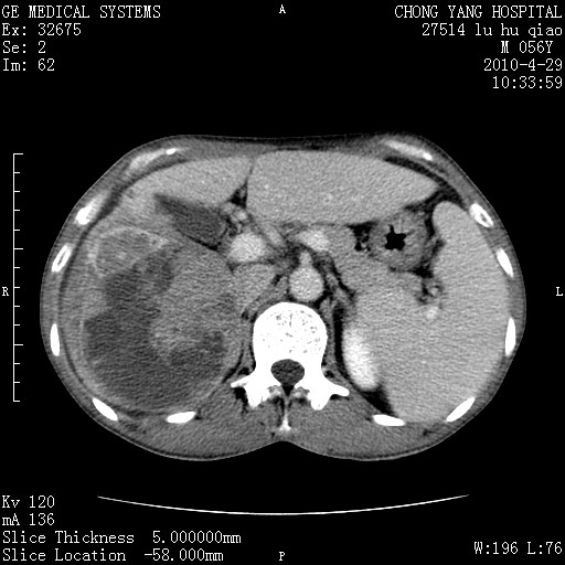

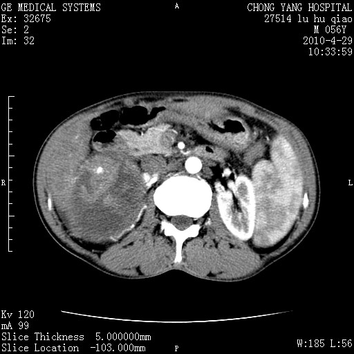

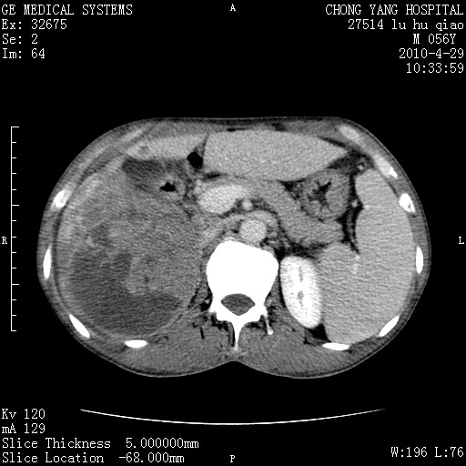

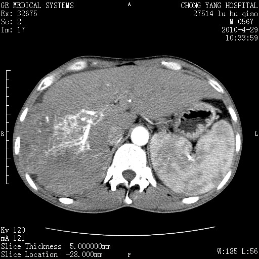

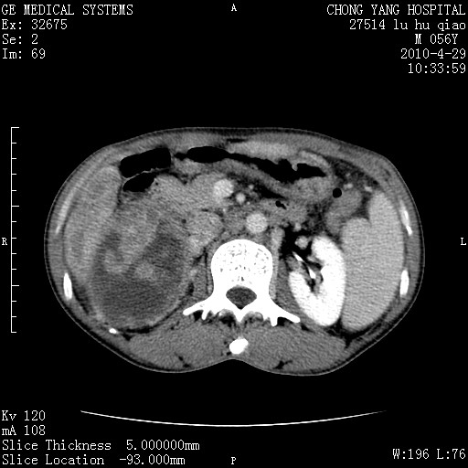

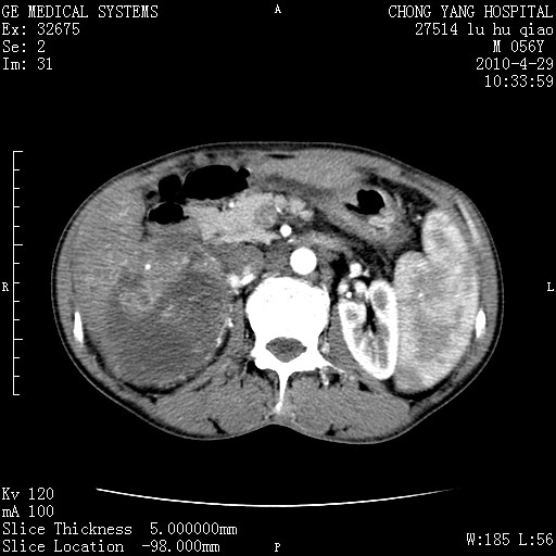

标题: CT26072:m56y 上腹增强,请大家定位定性。临床什么病史都不 [打印本页]
作者: 37度    时间: 2010-4-29 19:54
[本贴已被 jiajie 于 2010-4-29 17:58:45 修改过]

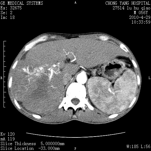

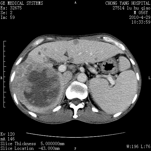

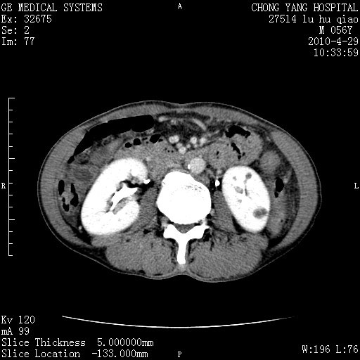

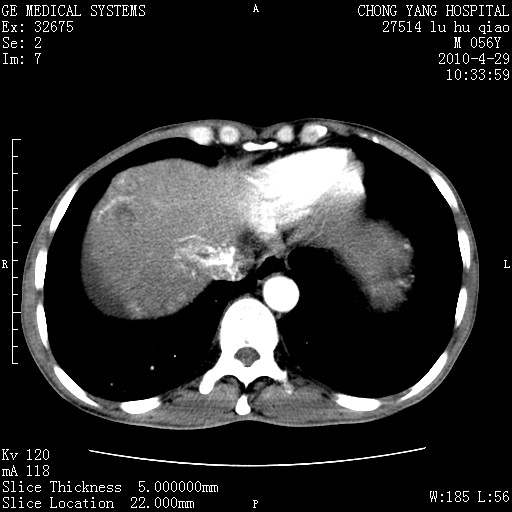

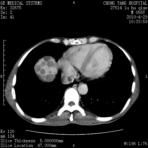

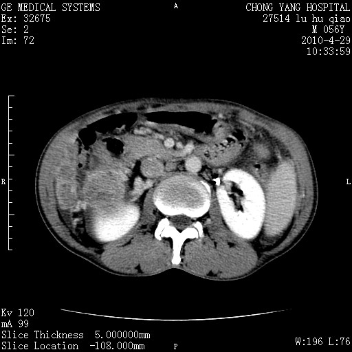

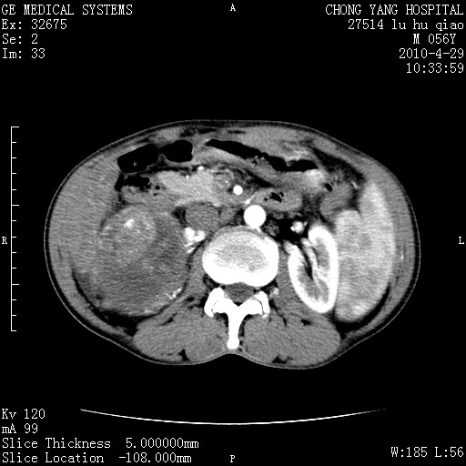

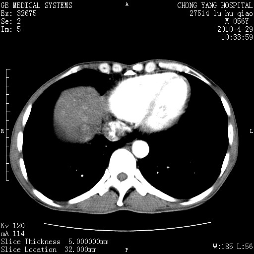

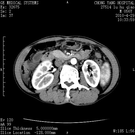

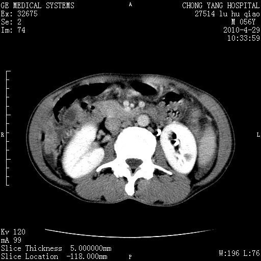

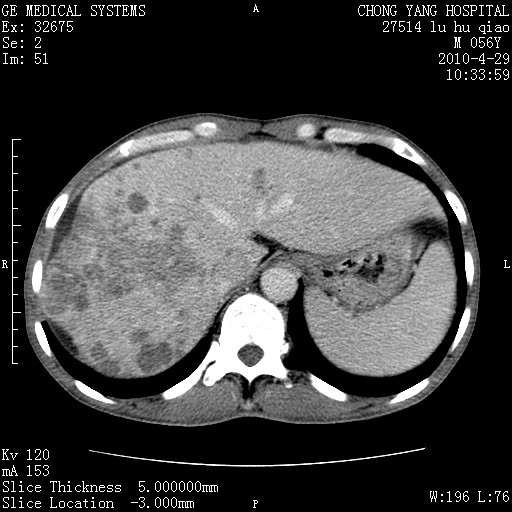

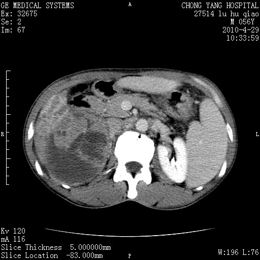

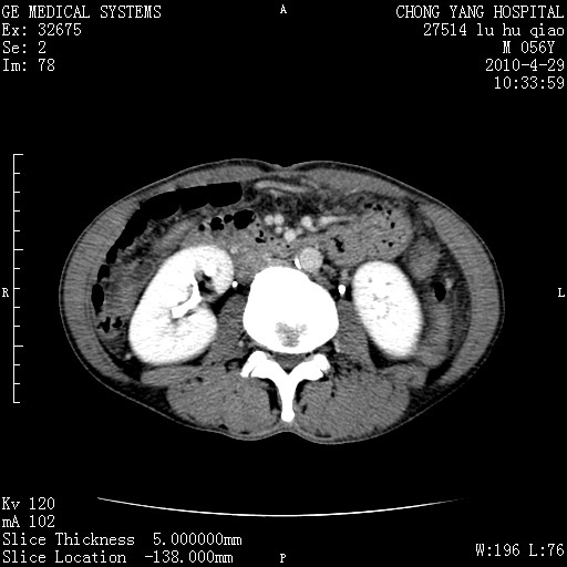

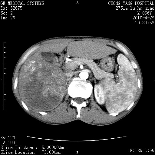

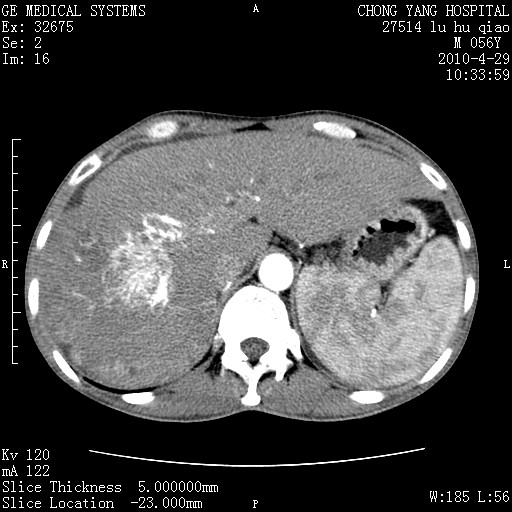

作者: 杀毒软件    时间: 2010-4-29 20:35
考虑---右肾癌侵犯肾血管、下腔静脉、肝右叶伴肝转移、动静脉瘘、腹膜后淋巴结转移、肝硬化、脾大、少量腹水、左肾多发囊肿。
作者: 37度    时间: 2010-4-29 23:16
肾正常,肾上腺的?肝外生的?
作者: yxwsd    时间: 2010-4-29 23:58
肝脏来源恶性肿瘤可能大,肝内转移,门脉右支受侵,动静脉瘘形成,腹水。再做个mpr对定位看的更好些。
作者: 杀毒软件    时间: 2010-4-30 00:52
肝右叶外生性肝癌?
作者: zsl6918    时间: 2010-4-30 01:36
原发性肝癌并门静脉及下腔静脉瘤栓形成,动静脉短路。
作者: yuhongjun    时间: 2010-4-30 14:10
作者: yangyudong333    时间: 2010-4-30 14:16
原发性肝癌并肝内转移,门静脉及下腔静脉瘤栓形成,动静脉短路。
作者: 江湖迷侠    时间: 2010-4-30 16:11
右肝弥漫性肝癌伴肝内转移,右侧肾上腺转移可能,少量腹水。门脉右支有明确受侵吗?没看出来。
作者: 随光逐影    时间: 2010-5-1 03:07
1)肝癌并肝内转移,门静脉及下腔静脉瘤栓形成,腹膜后淋巴结转移,动静脉瘘。2)肝硬化,脾大,少量腹水。3)左肾囊肿。
作者: 黑白光影    时间: 2010-5-1 04:53
作者: xwm9909    时间: 2010-5-1 17:33
支持10楼,动脉期见下腔静脉早显,动静脉漏形成,脾大,脾静脉增粗提示:门静脉高压。右肾受压下移且边界不清,考虑:直接侵犯。
作者: 两片云    时间: 2010-5-4 07:11
