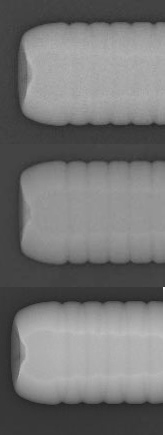

直方图有两种绘制形式:一种是实心黑柱排列,结果黑的部分为有记数部分。这种画法真实。另一种画法只绘制其轮廓线,线下是记数面积。这种图形美观一些。通常,直方图与窗宽/窗高一同出现,以帮助影像显示。还可以同时提供还原曲线和灰度对照条。见图1。图1下方黑,白条中间为显示灰度条,总宽度为窗宽,中心点为窗高,可以调整。与直方图交叉的曲线是还原曲线,某些(设备)曲线的线性可以调节。
[img][/img]
图1

在照射区没有被检查物体时,数字影像全部是背景,应为全黑。它的直方图在低亮度一侧出现一个比较狭窄的正态分布的峰柱。其顶部常超出图表,基底两侧有过度区,这是板子暴光影像。每个板子在系统中有一个基本的直方图,随着摄影条件的变化,直方图的位置会有一定的改变;随着检查部位的增大,背景直方图的面积减小,直至消失。见图3。直方图的不对称与采集板边缘暴光不足有关。
[img][/img]
图3

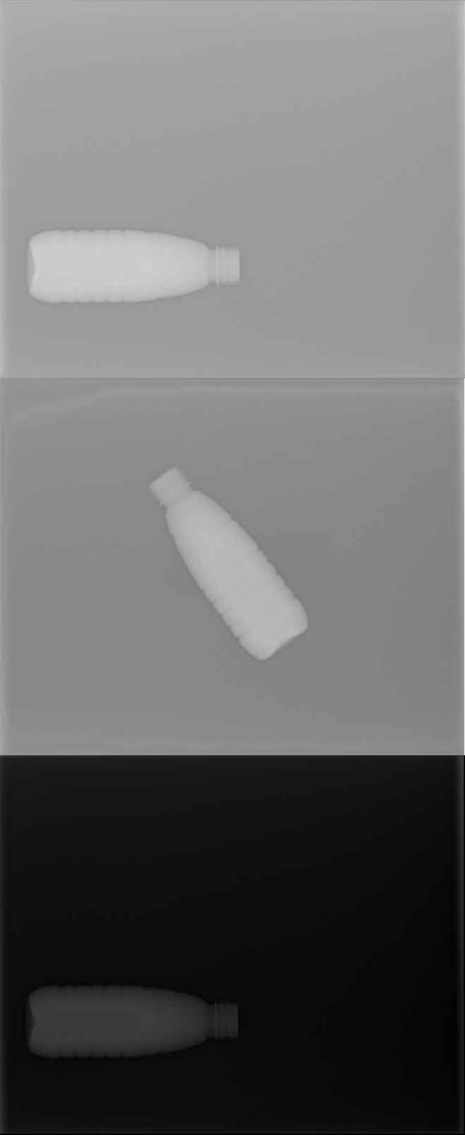

为了对比不同摄影条件对相同物体和设备的大致影响。
设备:安科an6150全功能dr。检查一瓶矿泉水。
方法:dr检测面向上平放,加装活动滤线器。将矿泉水瓶(满)平放于检测面上,使用超低条件,较低条件和较高条件摄片,对摄取的影像进行直方图和影像质量的分析。
结果:
三幅影像4096/2048(w/h)见图1。上图超低条件,下图较高条件。
各部分的直方图见图2。中间为被检查物体,右侧一列图为背景。
局部放大,窗口调整后影像见图3。
1 标准窗位显示(图1):随着摄片条件增加,影像黑化度增加。
2 直方图显示(图2):
随着摄片条件增加,直方图整体向高密度方向移动,直方图的动态范围变化不明显;
影像背景峰的形态无明显变化,动态范围变化同样不明显;
被检查物直方图的形态随着摄片条件增加,形态有所改变,动态范围变化同样不明显。
3 局部放大影像显示:
超低条件影像的影像燥声最明显,即颗粒粗糙,小白点多,背景内可见;
较低条件影像的影像燥声明显,即颗粒粗糙,小白点主要位于物体内;
较高条件影像的影像无明显燥声,影像与背景内无明确的斑点,细节清楚。
窗口参数调整后,影像的亮度/对比度可以达到同等水平。
讨论:
随着摄影条件的增加,影像变黑,这是正常的规律。由于数字影像可以在后期调整影像的亮度/对比度,因此不必象平片那样严格要求摄片条件,摄片条件的宽容度要大一些。在一定范围内,影像数据动态范围相对稳定,支持这种宽容度。
超低和较低条件时,影像出现明显的燥声,而较高条件不存在明显的影像燥声。所以,摄片时应避免过低条件,以避免增大燥声。
由于被检查物体的影像,随变化直方图形态有所改变。所以,对数字影像摄影条件的研究,有利于显示被检查物体的特性,应当是使用者研究的主要方向。
