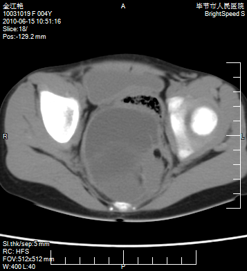

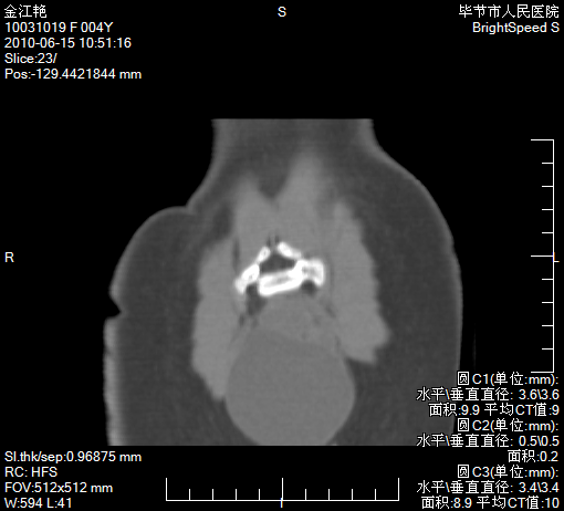

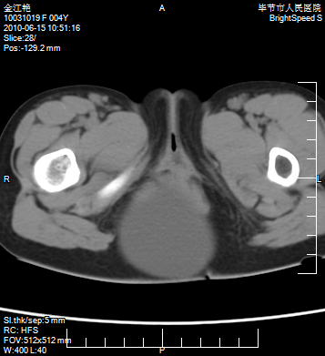

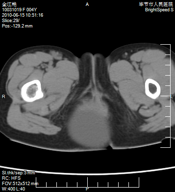

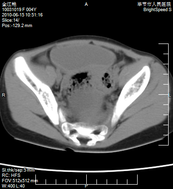

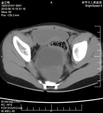

患儿4岁,发现骶尾部渐大性包块4年,未诉任何不适。

考虑畸胎瘤或皮样囊肿
作者: 随光逐影    时间: 2010-6-16 02:07
考虑皮样囊肿。
作者: 37度    时间: 2010-6-16 03:01
支持皮样囊肿,不除外直肠重复囊肿或淋巴管囊肿。
作者: 卜一    时间: 2010-6-16 04:50
支持考虑皮样囊肿!
作者: 拾荒者    时间: 2010-6-16 05:17
标题: 回复:请各位帮忙。
以下是引用37度在2010-6-15 19:01:00的发言:[br]支持皮样囊肿,不除外直肠重复囊肿或淋巴管囊肿。
作者: zxl51642    时间: 2010-6-16 05:51
依次考虑中肾管囊肿,皮样囊肿,直肠重复畸形。
作者: yuhongjun    时间: 2010-6-16 13:51
支持考虑皮样囊肿!
作者: dyqct    时间: 2010-6-16 16:27
标题: 回复:ped3300:患儿4岁,发现骶尾部渐大性包块4年,请各位
作者: pujunzhi    时间: 2010-6-16 20:44
考虑皮样囊肿。
作者: jsdtd    时间: 2010-6-17 00:27
考虑皮样囊肿
作者: 同    时间: 2010-6-17 01:16
考虑皮样囊肿
作者: linyiming    时间: 2010-6-17 11:10
考虑皮样囊肿。
作者: jiazhirong    时间: 2010-6-18 01:45
支持考虑皮样囊肿!
作者: 影像行者    时间: 2010-6-18 23:30
皮样囊肿可能性大
作者: DDN    时间: 2010-6-19 17:29
考虑畸胎瘤(内有少量脂肪成分,大量囊性和部分实性成分)。
作者: 刘宾馆    时间: 2010-6-19 18:30
支持皮样囊肿
作者: hguox    时间: 2010-9-30 02:17
