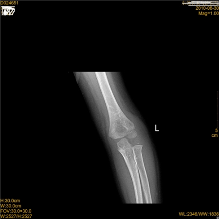

作者: 谢建春    时间: 2010-7-5 00:11
未见异常
作者: lyb999    时间: 2010-7-5 00:20
左肱骨干骺端外侧见蛋壳样骨片,考虑骨折,结合临床。
作者: 随光逐影    时间: 2010-7-5 00:53
未见明确异常;建议必要时复查。
作者: CYJ3678089    时间: 2010-7-5 01:31
未见异常
作者: 王国学    时间: 2010-7-5 01:47
肱骨髁线样低密度影,重影?建议对侧对比
作者: 杏林古木    时间: 2010-7-5 03:15
小儿孟氏骨折,ⅲ型(内收型)。尺骨上端青支骨折,向桡侧隆凸,桡骨小头向桡侧半脱位。此型易误诊。
作者: xiongneo    时间: 2010-7-5 04:14
作者: 拾荒者    时间: 2010-7-5 05:09
左肱骨外髁骨折可能,建议双侧对比。
作者: zxl51642    时间: 2010-7-5 05:16
标题: 回复:外伤!

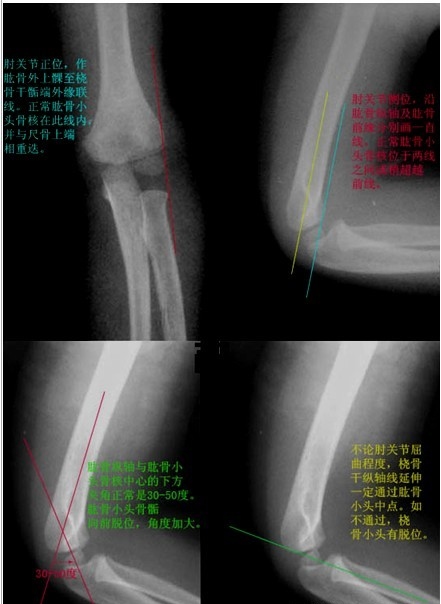

4岁幼儿,应该出肱骨小头、桡骨小头2个骨骺核,右侧桡骨小头骨化中心未出属正常。
左侧肘关节外侧软组织肿胀明显,外侧髁“双边征”,考虑肱骨外侧髁低位髁上骨折,关节无脱位(桡骨小头连线正常)。
有无脱位战友可以参考下图做连线看看。
作者: 胡宇    时间: 2010-7-5 05:16
未见异常
作者: 自贡刘剑    时间: 2010-7-5 05:54
左侧低位髁上骨折,支持!
作者: dyqct    时间: 2010-7-5 06:49
未见异常。
作者: yuhongjun    时间: 2010-7-5 07:01
向十楼致敬。
作者: 忆海思缘    时间: 2010-7-5 14:48
未见异常
作者: DDN    时间: 2010-7-5 16:29
肘关节各骨 未见异常  。
作者: 吴医师    时间: 2010-7-5 19:52
未见异常。
作者: dyhhxq2009    时间: 2010-7-5 20:07
左肱骨外侧髁骨折这是肯定的,无脱位。
作者: ws31669147    时间: 2010-7-7 06:59
左肱骨外髁骨折(骺离骨折),非髁上骨折
作者: fskxxsy    时间: 2010-7-7 23:19
标题: 回复:ped3327:外伤!
以下是引用zxl51642在2010-7-4 21:16:00的发言:[br]4岁幼儿,应该出肱骨小头、桡骨小头2个骨骺核,右侧桡骨小头骨化中心未出属正常。[br]左侧肘关节外侧软组织肿胀明显,外侧髁“双边征”,考虑肱骨外侧髁低位髁上骨折,关节无脱位(桡骨小头连线正常)。[br]有无脱位战友可以参考下图做连线看看。[br][br]
谢谢老师详细的指点,这样我们对小孩的肘关节脱位的诊断更加有信心了。
这个患者我认为有肱骨髁外侧有骨折。
作者: 37度    时间: 2010-7-8 03:14
要小心,动态功能位观察,这种最容易漏诊且预后不良,容易扯皮啊。
