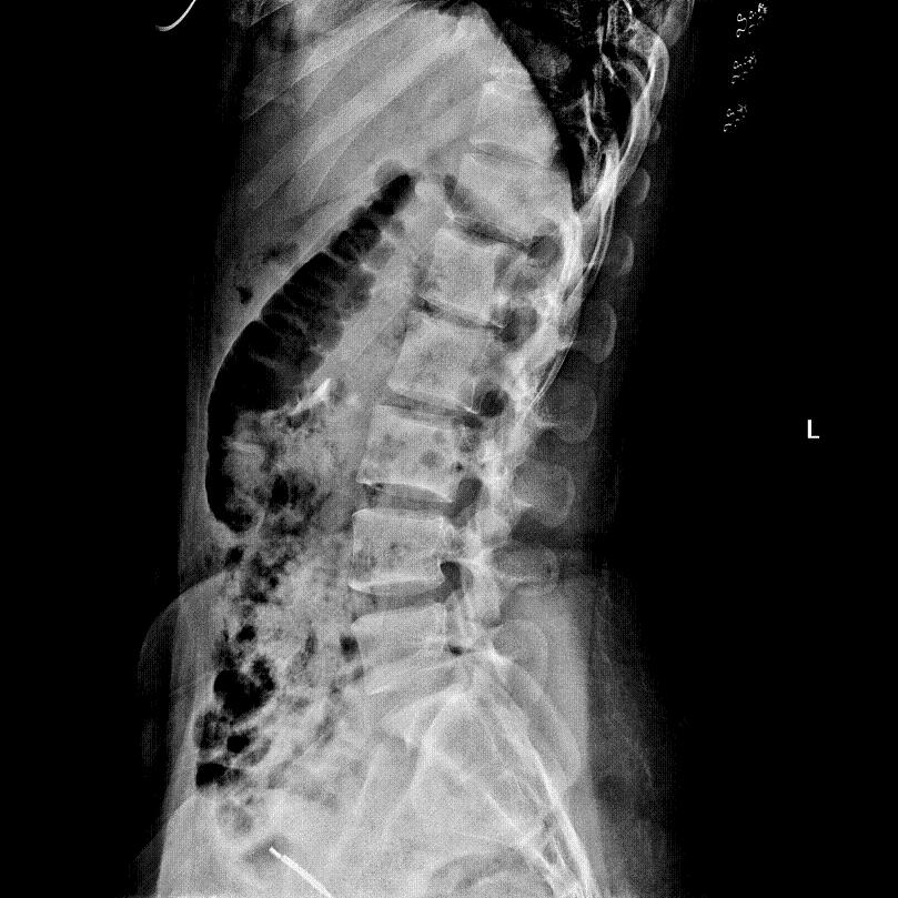

女 22岁,体检摄片腰椎正侧位

作者: ming252    时间: 2010-7-14 01:23
未见异常啊。。。。
作者: 小猫钓鱼    时间: 2010-7-14 02:26
腰椎侧弯+骶椎隐裂
作者: 白衣将军    时间: 2010-7-14 03:00
腰椎侧弯 骶椎隐裂
作者: baijinping    时间: 2010-7-14 03:17
腰椎轻度侧弯畸形,骶椎隐裂。盆腔内长条状高密度影应该是宫内节育器吧,但形态好像不太正常。
作者: qxhxf    时间: 2010-7-14 03:28
正位应该是静脉肾盂造影片。
腰椎侧弯,隐形脊柱裂
盆腔异物?
作者: 老H    时间: 2010-7-14 04:07
该病人有综合影象结果,仔细查看,及容易漏诊!!
作者: 王国学    时间: 2010-7-14 04:19
左侧输尿管下段未显影,发育?
作者: 小小医    时间: 2010-7-14 04:26
正位应该是静脉肾盂造影片。
腰椎侧弯,骶椎隐裂
作者: js63461800    时间: 2010-7-14 04:33
骶髂关节
作者: 谢建春    时间: 2010-7-14 04:41
盆腔异物影。
作者: 拾荒者    时间: 2010-7-14 04:58
标题: 回复:x7653:考眼力---腰椎正侧片--病变?
以下是引用qxhxf在2010-7-13 19:28:00的发言:[br]正位应该是静脉肾盂造影片。[br]腰椎侧弯,隐形脊柱裂[br]盆腔异物?
作者: xiongneo    时间: 2010-7-14 06:35
骶髂关节
作者: zxl51642    时间: 2010-7-14 06:43
标题: 222
楼主提供病史“女22岁,体检摄片腰椎正侧位”,体检怎么会做ivp造影??平片肠气多体位不正影响诊断。盆腔内还是考虑节育环,因为有腹部气囊压迫故位置异常。
骶椎椎板有溶骨性骨质破坏,边界清晰无硬化边,未见明显软组织肿块,年龄22岁,考虑嗜酸性肉芽肿>tb。
[本贴已被 zxl51642 于 2010-7-13 23:27:56 修改过]
作者: 寻芳者    时间: 2010-7-14 06:48
盆腔异物--------------------------------

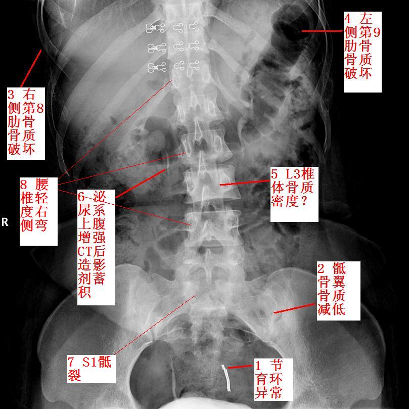

作者: 老H    时间: 2010-7-14 14:57
标题: 图表
多处异常标注
[本贴已被 老h 于 2010-7-14 6:59:42 修改过]

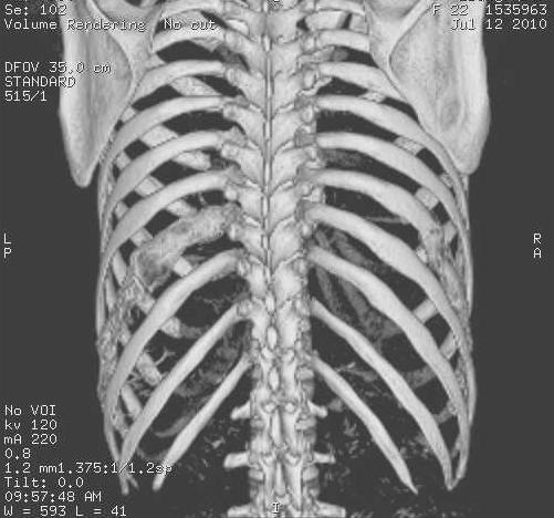

作者: 老H    时间: 2010-7-14 15:03
标题: 肋骨三维ct
肋骨三维ct图象(同一病人)
[本贴已被 老h 于 2010-7-14 7:07:13 修改过]

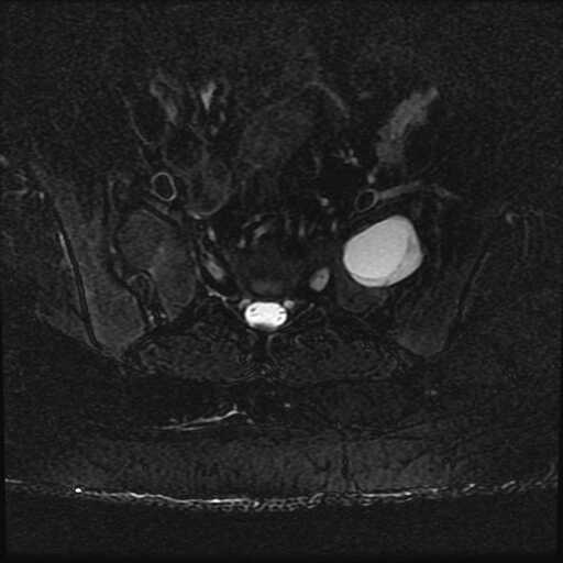

作者: 老H    时间: 2010-7-14 15:16
标题: mr
腰椎mr部分图片 (mr3061同一病人)
t1wi
t2wi+fs横断位(骶骨)
[本贴已被 老h 于 2010-7-14 7:19:36 修改过]
作者: 随光逐影    时间: 2010-7-14 16:22
楼主观察仔细,感谢提供图解,学习了。
作者: 吴教授    时间: 2010-7-14 16:48
最后??
作者: zxl51642    时间: 2010-7-14 17:13
看了ct和mr,回头看平片,还是看不出来。只能说平片质量差,真是考眼力!
综合分析,首先考虑继发性甲旁亢(肾脏功能异常、多发纤维囊性骨炎、棕色瘤),加照双手及颌骨。
骨纤不会造成肾脏损害,骨髓瘤可有肾功异常单女性少且年龄太小,嗜酸性肉芽肿病变范围太大,骨多发淋巴管瘤也不考虑。

腰椎轻度侧弯畸形,骶椎隐裂。盆腔内长条状高密度影应该是宫内节育器?但形态好像不太正常。泌尿系造影左侧输尿管显示欠佳。
作者: du8866du    时间: 2010-7-15 03:15
说的都差不多
作者: 胡宇    时间: 2010-7-15 04:19
楼主观察仔细,感谢提供图解,学习了
作者: 王宛龙    时间: 2010-7-15 05:10
体位不正,s1隐性脊柱裂。

腰椎侧弯 骶椎隐裂

作者: 老H    时间: 2010-7-20 19:26
标题: 腰椎mr
腰椎mr片与mri3061:老h--腰椎mr病变 同一病人。
[本贴已被 老h 于 2010-7-20 11:27:56 修改过]
