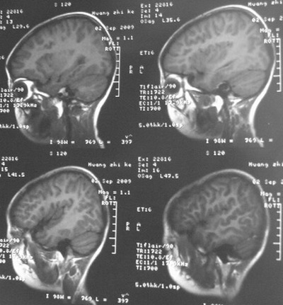

患儿、男、6岁。2009年9月1日头颅外伤,无恶心、呕吐,四肢活动正常。该患儿现在临床上无特殊发现,发育、智力正常。患儿家属否认以前无头颅外伤史。(注:该患儿的头颅ct、mri是外院做的,当时报告:考虑脑软化灶或陈旧性病灶。昨天,患儿家属拿当时ct、mri及复查ct片到我处会诊,我考虑:脑裂发育异常[脑裂畸形]可能性大。故发该帖请网友讨论,左侧基底节区低密度影,是否与外伤有关?)
2009年9月1日头颅ct:
2009年9月2日头颅mri:
2010年4月9日复查头颅ct:

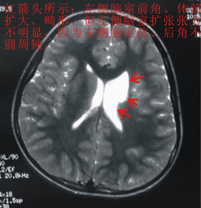

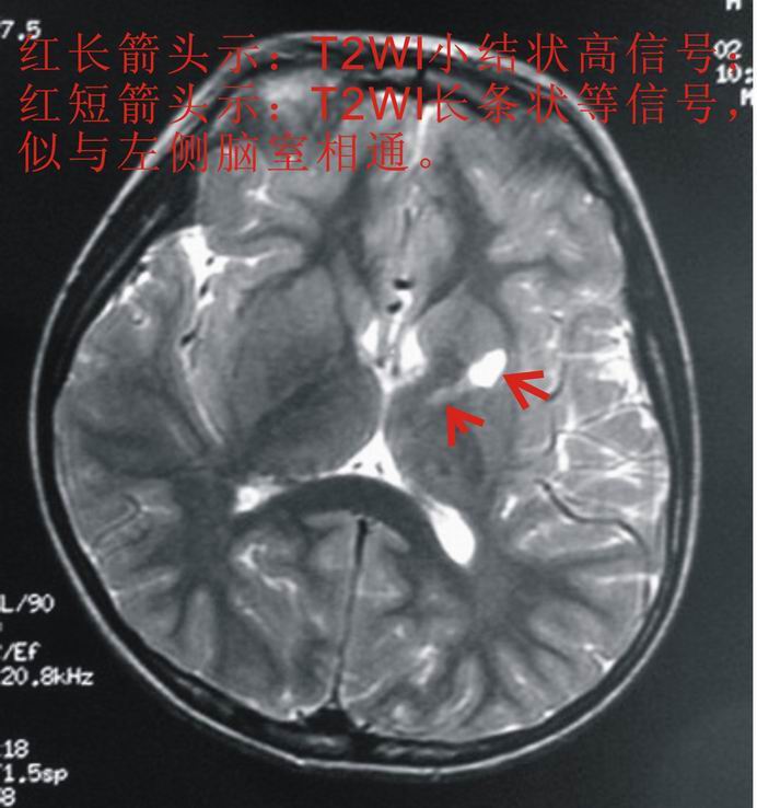

作者: caihe    时间: 2010-7-27 06:16
标题: ped3388:脑部病变,请分析。
我比较同意翁站长的观点,认为左侧基底节区脑软化灶并脑穿通畸形的诊断较为合适,请阅图片标识的病灶:
[本贴已被 caihe 于 2010-7-26 22:27:38 修改过]
作者: zxl51642    时间: 2010-7-27 07:05
呵呵,凑个热闹,简单问题复杂化!有外伤史的。
作者: 余辉    时间: 2010-7-27 15:54
病变向内侧累及内囊区,而这部分病变周围可明显的辨别出其周围没有灰质环,提示多为软化灶,而脑裂畸形其边缘有灰质环,病变与左脑室相通,左脑室扩大,提示脑软化灶合并脑穿通畸形。

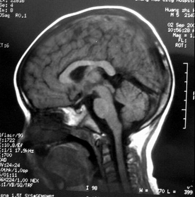

作者: caihe    时间: 2010-7-29 00:37
标题: 回复:ped3388:脑部病变,请分析。
mri:

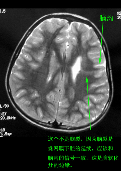

作者: 听蝉观竹    时间: 2010-7-29 22:05
这个病例就是左侧基底节软化灶,我认为没有脑穿通畸形,左侧侧脑室前角只是被牵拉扩大了,而不是“穿通”了。

作者: 翁志蓬    时间: 2010-8-1 03:16
以下是引用随光逐影在2010-7-27 13:48:00的发言:[br][br][br][br]
随光逐影老师不受基底节区病灶影响,敏锐地发现脑裂畸形的证据,实在佩服!
我则犯了看片不全面的超低级错误,只顾着研究基底节区病灶,忽略了其余病灶了,很不应该!
这个患者应该有脑裂畸形,而基底节区的病灶我还是考虑脑软化灶。

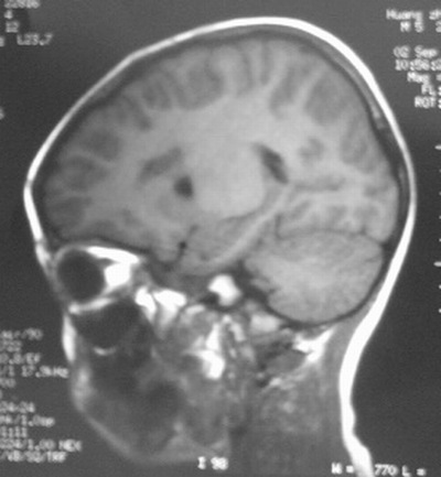

作者: 听蝉观竹    时间: 2010-8-3 08:29
作者: 听蝉观竹    时间: 2010-8-3 09:09
