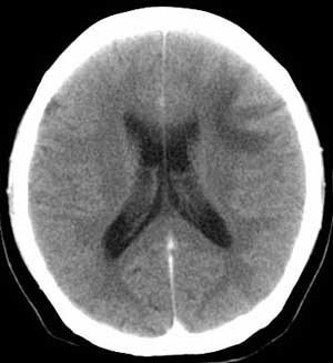

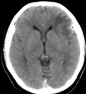

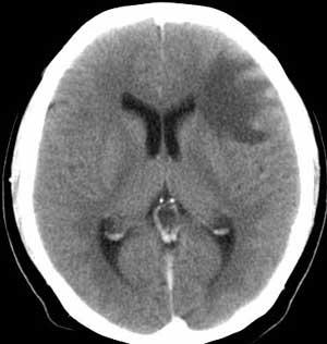

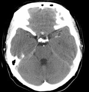

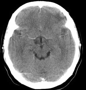

没有强化的片子?有壁结节,还是首先考虑一级星形细胞瘤。少枝胶质瘤不排除。
作者: zhouyisheng    时间: 2004-5-6 09:07
那第三幅图片不应该是壁结节,而是颅骨吧!我特地把前面几幅也一起搞过来了!增强因为病人拒绝所以未执行!
作者: 汪涛同志    时间: 2004-5-6 09:22
是不是颅骨看看骨窗就知道了么。
作者: zengshuai    时间: 2004-5-6 20:43
左侧颞叶水肿明显。三脑室见条状钙化。本人考虑:1。一级星型细胞瘤2。脑囊虫3。良性少突胶质细胞瘤[emb12]
作者: slc0002slc    时间: 2004-5-6 23:53
可考虑星型细胞瘤一级
转移瘤也不排出
作者: yxyxjs    时间: 2004-5-7 00:04
应该是左侧蝶骨嵴的延续影,不是壁结节,这么高密度的壁结节需要在注射造影剂增强后才能表现。
该例主要表现在左侧额叶的蟹足状水肿,没有明显的实质病灶可见,只能证明病变比较急,发展比较快!
所以,只能考虑恶性肿瘤,如转移性肿瘤、少枝胶质瘤等;鉴于该病人曾有牧区生活史,故脑寄生虫病也应不能除外。
作者: zjb    时间: 2004-5-7 00:46
支持7楼[emb6]
作者: 三横一竖    时间: 2004-5-7 02:32
不增强不敢说[emb5]
作者: shaobaofu    时间: 2004-5-7 03:06
赞同9楼。
作者: jiajie    时间: 2004-5-7 05:19
星形细胞瘤。
[emb6]
作者: gaozhengyi    时间: 2004-5-7 05:28
病变区未见到明确的肿块影,占位效应很轻,水肿的内侧缘较整齐。我较倾向于脑内寄生虫病,建议增强扫描或mri。
作者: 学无止境    时间: 2004-5-7 06:16
标题: 回复:病例258:头痛,无肢体麻木,有内蒙居住史,余不详
以下是引用zengshuai在2004-5-6 12:43:38的发言:[br]左侧颞叶水肿明显。三脑室见条状钙化。本人考虑:1。一级星型细胞瘤2。脑囊虫3。emb12]
作者: zhanyong    时间: 2004-5-7 07:05
作者: 张颖6606521    时间: 2004-5-7 07:46
建议增强
作者: 挺爱我老婆    时间: 2004-5-7 07:48
先搞清楚这几张片子是不是增强片。基底动脉明显增强,呈高密度点状影,其他脑池中血管影也呈高密度,所以本人认为是增强后图象,而且是手推造影剂。考虑:1、寄生虫(如囊虫)感染后,卵囊破溃,造成周围的中毒反应。3、脑脓肿,包括细菌、真菌、寄生虫引起的。3、转移瘤。
作者: sxjj1024    时间: 2004-5-7 20:35
我看也是增强后的片子,只是增强效果欠佳;考虑1、寄生虫;2、感染性肉芽肿。[emb10]
作者: sqz-163    时间: 2004-5-7 22:01
建议增强后,再讨论.
作者: lanqm66    时间: 2004-5-7 22:35
我看也是增强后的片子,请版主确认。病灶位于皮质区,病灶小水肿大。临床病史太少。应该把脑脓肿放首位,其次为转移瘤。
作者: m71094h    时间: 2004-5-8 02:39
肯定是增强后的,不过不太理想,紧贴颅内板的应是强化的环形小结节,此种征像,光用一个星形c瘤或转移瘤恐怕不好解释,本人还是基本同噫16楼的前两种看法,或者肿瘤和寄生虫等感染并发。
作者: chongsuzhi    时间: 2004-5-8 02:44
脑脓肿先考虑。
作者: zryh    时间: 2004-5-8 03:00
同意21楼
作者: JUDY160954    时间: 2004-5-8 05:11
病灶呈环形强化,小肿物,大水肿考虑1、转移瘤,(未提及发热史),2、脑脓肿。
作者: yxyxjs    时间: 2004-5-8 05:34
该病例根本没有作增强,哪来的环状强化?!请看仔细喽![emb12][emb13]
作者: 李丹    时间: 2004-5-8 05:34
没有占位效应.只是一个局限的密度,有轻微的水肿.肿瘤不是很好考虑,我还是同意先增强!
作者: ganzi    时间: 2004-5-8 18:18
脑寄生虫病可能大
作者: wchgh    时间: 2004-5-8 20:00
作者: 91616lyt    时间: 2004-5-10 05:20
应该是增强的片子,因为可以看到双侧大脑中动脉、基底动脉和后纵裂池内高密度灶,可能扫描的时机较晚的缘故;强化的小结节灶,中心密度低,水肿明显,考虑:寄生虫?(如囊虫)炎性肉芽肿?转移瘤待排
作者: rjbjl    时间: 2004-5-10 05:31
同意斑竹意见
作者: yxyxjs    时间: 2004-5-10 06:58
以下是引用zhouyisheng在2004-5-6 1:07:42的发言:[br]那第三幅图片不应该是壁结节,而是颅骨吧!我特地把前面几幅也一起搞过来了!增强因为病人拒绝所以未执行
回答楼上,我越搞越糊涂了![emb10][emb12]/怀疑
作者: 阿圣    时间: 2004-5-10 06:59
应该是增强的片子,因为可以看到双侧大脑中动脉、基底动脉和后纵裂池内高密度灶,可能扫描的时机较晚的缘故;强化的小结节灶,中心密度低,水肿明显,考虑:寄生虫?(如囊虫)炎性肉芽肿?转移瘤待排[[emb6][emb6]
作者: ygc    时间: 2004-5-10 23:39
炎性肉芽肿
作者: qfy1978    时间: 2004-5-10 23:45
搞什么?自己上传的片,是不是增强都弄不清啊![emb10][emb4]
作者: 叶子    时间: 2004-5-11 01:13
左额叶低密度影,其内未见明确肿块,占位效应较轻。考虑:1.转移瘤;2.寄生虫病待除外.建议mr及进一步查体.
作者: 权世辉    时间: 2004-5-11 03:02

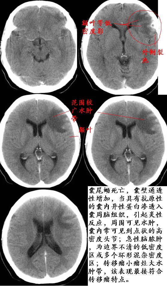

标题: [原创]
有人说此片是增强片 原因是有少量血管密度增高。
那么如果是增强为什么只有少量血管强化(扫描时间晚了)如果真是的话 黄瓜菜都凉  那这个ct室的技术得烂到什么样啊 [emb12][emb12][emb12][emb12]
