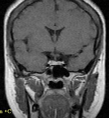

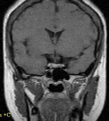

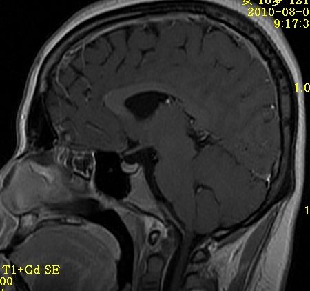

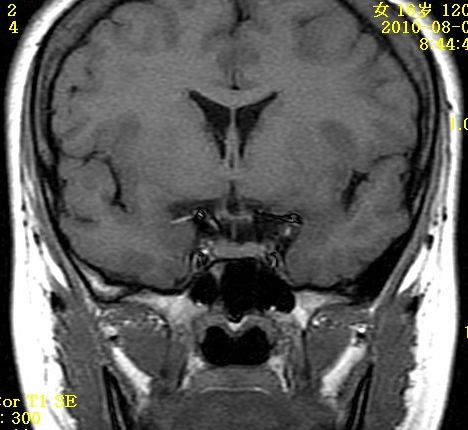

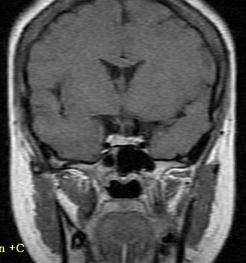

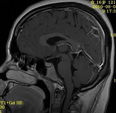

作者: dzhq8766    时间: 2010-8-4 21:09
标题: MRI3168:女,17岁,闭经2年余,肥胖。

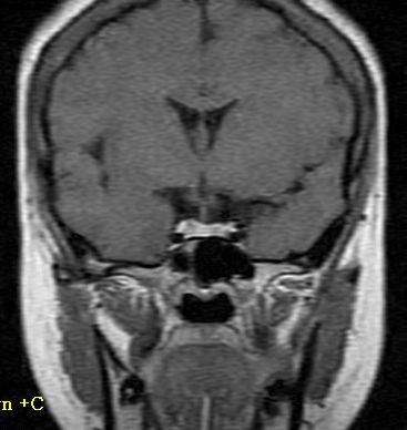

实验室检查:睾酮:2.67nmol/l,孕酮:1.9ng/ml,雌激素:121.11pmol/l,促甲状腺激素:8.9miu/ml,prl:389,fsh:9.04.
[本贴已被 jiajie 于 2010-8-5 21:19:16 修改过]
作者: zzyy    时间: 2010-8-4 21:23

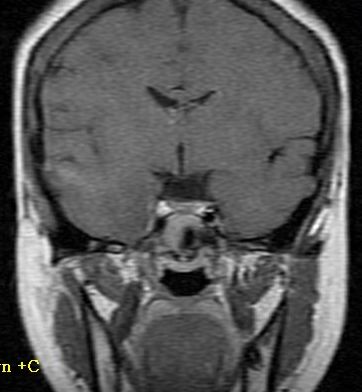

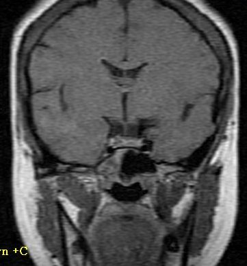

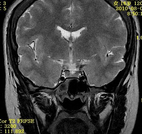

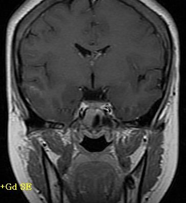

从临床上看象垂体有问题,但mri矢状位及冠状位各个序列真的看不到什么。
作者: 巩宁    时间: 2010-8-5 16:55
未见明显异常
作者: gs-cds    时间: 2010-8-5 17:53

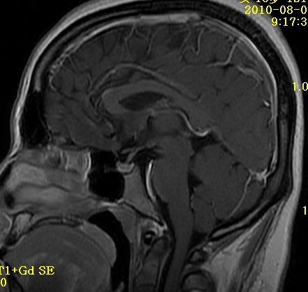

冠状位垂体的右侧部分稍有点饱满,但信号未见异常,垂体柄居中,矢状位是否也有同样的提示?只能靠临床了,或超导的是否有所提示?
作者: 随光逐影    时间: 2010-8-6 19:24
不排除垂体右翼微腺瘤可能。
作者: pujunzhi    时间: 2010-8-6 19:37
支持垂体微腺瘤。
作者: 悬壶济世    时间: 2010-8-8 02:08
考虑右侧垂体微腺瘤
