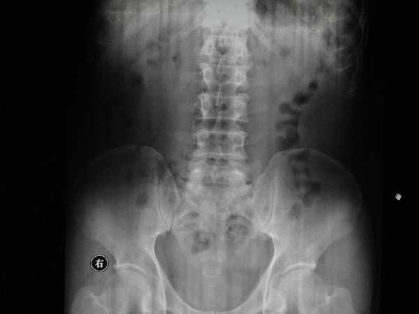

平片未见明显阳性结石影
[本贴已被 cefcmj 于 2010-8-11 22:37:56 修改过]

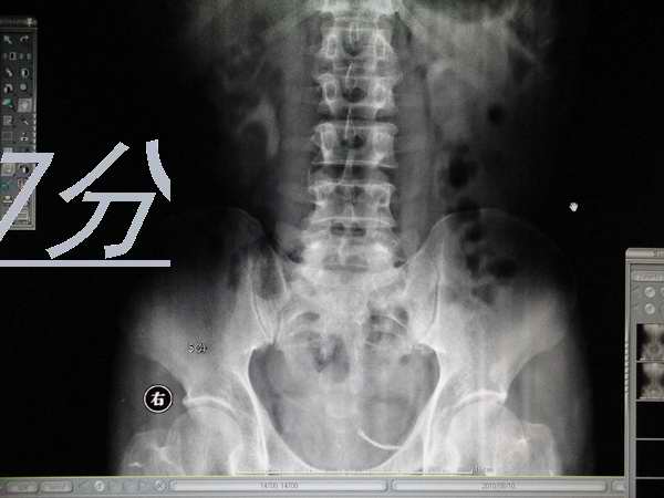

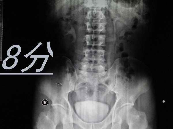

作者: 胡宇    时间: 2010-8-12 05:38
未加压
作者: ziyoufeixiang    时间: 2010-8-12 15:01
病史不祥、请把病史提供清楚、什么原因做肾盂造影?

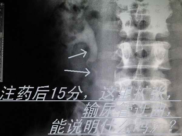

作者: DDN    时间: 2010-8-12 16:21
输尿管迂曲正常,上段扩张且突然变细,是否输尿管狭窄?请结合临床

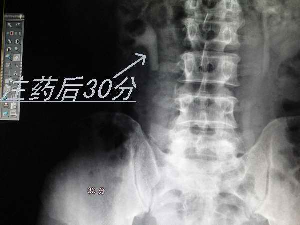

作者: tiangaohaikuo    时间: 2010-8-12 17:01
加压不好,充盈不完全,右侧上段扩张且末端较圆顿,由外侧面突然变细,不考虑结石。请提供病历及其它检查。
作者: zxl51642    时间: 2010-8-12 17:33
未见明显异常,变异。不支持upj或血管迷走
作者: 湘江一滴    时间: 2010-8-12 19:03
右输尿管上段30分钟内造影片见持续性狭窄、迂曲,但未见充盈缺损,考虑先天性轻度狭窄、迂曲可能性大。建议结合临床、化验检查考虑,必要时输尿管逆行造影

作者: 拾荒者    时间: 2010-8-14 05:10
局部输尿管狭窄是肯定的,至于狭窄原因,建议结合ct检查。
作者: zhangkening    时间: 2010-8-16 04:47
首先考虑腔静脉后输尿管压迫所致。

作者: dyqct    时间: 2010-8-17 03:02
考虑腔静脉后输尿管或迷走血管压迫所致。建议ct进一步检查。
